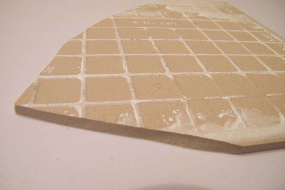

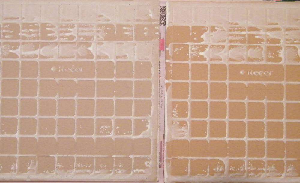

Whiskey77 Опубликовано 28 августа, 2022 Опубликовано 28 августа, 2022 (изменено) Добрый день. Хочу поделиться наблюдением. Несколько месяцев назад начал использовать для деколи португальские плитки "Recer Neve". По западной классификации этот тип плитки определяется, как porcelain, хотя существует некоторая путанница в русской и западной терминологиях. "Porcelain", как отделочная плитка, не является фарфором ("порцеланом" в буквальном смысле)- это просто керамическая плитка повышенной износостойкости (индекс PEI 4-5). В отличие от обычной керамической плитки, porcelain имеет более светлую, серовато-бежеватую заднюю сторону из-за высокого содержания каолина в данном виде технической керамики. Так вот, при производстве этого типа плитки, её обжигают при температурах более высоких, чем обычно требуются для изготовления деколи. Однако после обжига деколи, нанесённой на данный тип плитки, я заметил, что задняя часть плиток пртобретает заметно более тёмный цвет. Фотография до-после прилагается. Вопросы, собственно, такие: почему плитки, прошедшие обжиг при бОльших температурах темнеют сзади после декольного обжига. Может ли изменение цвета свидетельствовать о том, что характеристики плитки по износостойкости и впитыванию влаги изменились? Изменено 28 августа, 2022 пользователем Whiskey77
zelenok Опубликовано 29 августа, 2022 Опубликовано 29 августа, 2022 4 часа назад, Whiskey77 сказал: задняя часть плиток пртобретает заметно более тёмный цвет Интересно какой изначальный цвет на сколе Возможно выгорает какой-то финишный заводской грунт.

Whiskey77 Опубликовано 30 августа, 2022 Автор Опубликовано 30 августа, 2022 21 час назад, zelenok сказал: Интересно какой изначальный цвет на сколе Возможно выгорает какой-то финишный заводской грунт. Вот, отколол пол-плитки: скол того же цвета, что и сама обратная поверхность. Что интересно: обычная белая глянцевая керамическая плитка с обратной стороной коричневато-кирпичного цвета, после декольного обжига цвет обратной поверхности не меняет. Хотя её при изготовлении обжигают при менее высоких температурах, чем плитку класса "porcelain".
