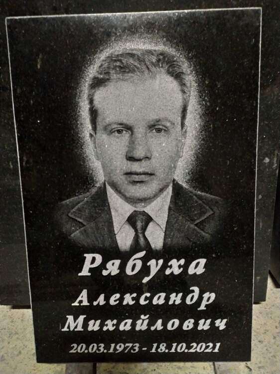

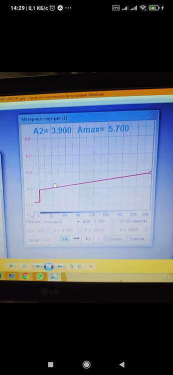

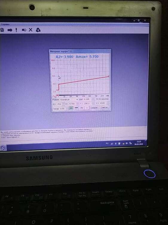

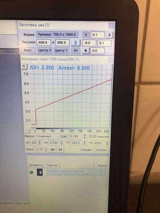

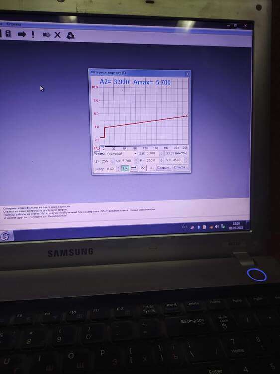

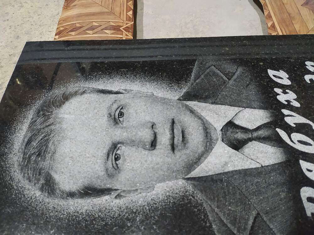

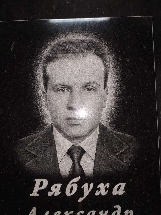

Здравствуйте, уважаемые участники форума. Прошу высказать своё мнение о выполненной гравировке на станке Sauno. Гравировка выполнялась впервые, поэтому не стесняйтесь на критику, ваш отзыв очень важен, особенно если он будет подкреплен рекомендациями. Настройки станка в прикрепленных файлах. Сила удара электромагнита 23,5. Покраска выполнялась на раз, титановыми белилами. Заранее спасибо за оставленные комментарии и проявленное участие!
Что тут скажешь, плохо, на переполировку.
10 часов назад, Shillerq3 сказал:
Да это и так понятно.... тут про другое спросили.
Но нужно больше данных -   за сколько проходов сделан портрет... например.
Ещё бы и саму ретушь глянуть.
да там не в ретуши дело....  перегрызено и не дочищено... проходов не хватает.
да и станок походу 11 версия....  он долбит как дурной.

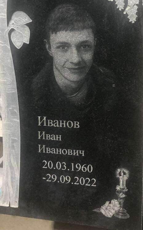

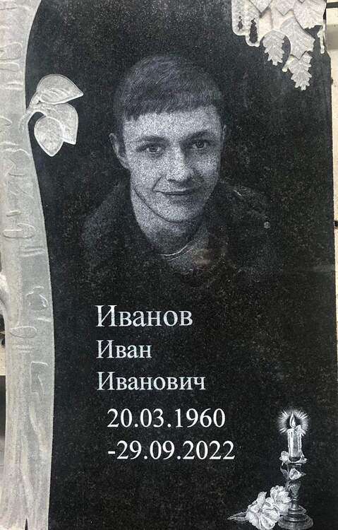

Однозначно портрету нужна доработка ручника перед белилам, одежду практически не видно. Портреты старайтесь делать по центру, на предложенном фото, место для этого есть.  Надписи, я бы так не делала ( ЭТО ЕСЛИ ТОЛЬКО РАБОЧАЯ ЗОНА УЗКАЯ ,ТОГДА ДА) , делайте лучше по всей ширине в четыре строки ( дату не деля на две)! Получилось как то не очень, рабочей зоны много но Она не дополнена.  И да по надписям- фамилию делай те чуть больше имени и отчества, даты можно чуть меньше чем имя и отч.

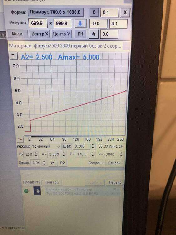

Мои настройки но повторюсь это настройки на мой станок и мой камень но как образец можно их взять и регулировать под свой станок , у меня версия 8.0 у вас понял так что 11
По портрету- тут как и ретушь играет роль так и настройки станка. Видела работы сауно , есть такие работы после которых и доработка не нужна и покраска. Сказать камень виноват, хдесь не скажешь. свеча выбита идеально., так как свеча с хорошими данными ретуши...
Фото не очень сам вижу что мутное , буду на работе скину новое фото
Вот пору фото нашел , может будет лучше видно и пару работ для примера портрет не чем не Мазан не идеален ну неплох
этож Украинская габруха....  и я так скажу.. перегрыз.  на восьмерке я бью  2500   5600  - в 4 прохода лицо... не ВК 2 раза. а именно 2 раза с повторным проходом, без контраста.
P/s/ И этот  Дурацкий фон..... НУ НАФИГА !!!!!!!   Зачем он !!!!  Чего вы им хотели достичь ? !!!!   Того что чувак удрал на небеса и теперь светится как ....... новогодняя елка на Красной площади ?  ну дык нимб пришибатче ему сверху..... по смыслу тоже самое, тока композицию портить не будет.
9 часов назад, Jedka сказал:
Народ хочет видеть то, что уже есть на кладбище. Я задвигал тему без нимба, приходилось потом спицами добивать. Всё зависит от местности и местных предпочтений. Просто не надо так выжигать ауру. Раза в два можно по гистограмме прикрутить. И, да, настройки на карелии и украине по определению будут разными, даже не учитывая особенностей разных станков.

01.10.2022 в 14:33, Агита сказал:
Портрет прикрепил. Я так понимаю на камне должен быть максимально приближен к оригиналу, что по моей работе не скажешь. Свеча выбивалась на других настройках, нежели портрет.
