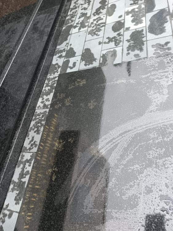

Александр101 Опубликовано 22 октября, 2022 Поделиться Опубликовано 22 октября, 2022 (изменено) Добрый день! Был сделан памятник и на надгробной плите, помимо серых вкраплений, видны явные золотые пятна, подскажите, пожалуйста, что это может быть? Брак ли это или норма? Может ли от этого разрушаться камень? Изменено 22 октября, 2022 пользователем Александр101 Ссылка на комментарий Поделиться на другие сайты Поделиться
zelenok Опубликовано 22 октября, 2022 Поделиться Опубликовано 22 октября, 2022 9 минут назад, Александр101 сказал: что это может быть? Брак ли это или норма? Может ли от этого разрушаться камень? Это природные вкрапления-визитная карточка этого камня и ни в коем случае не брак Как вы думаете, сколько ему уже лет и когда он уже наконец разрушится? Ссылка на комментарий Поделиться на другие сайты Поделиться
Александр101 Опубликовано 22 октября, 2022 Автор Поделиться Опубликовано 22 октября, 2022 Опыта по данному вопросу, к сожалению, нет, поэтому решили уточнить у специалистов данного форума. В интернете есть информация только о том, что вкрапления могут быть серого цвета, а о золотых данных нет. Были похожие цитаты о том что мог попасть металл и он со временем может разрушать камень, в интервале лет 5 после установки, к этому и вопрос Ссылка на комментарий Поделиться на другие сайты Поделиться
антропов роман Опубликовано 22 октября, 2022 Поделиться Опубликовано 22 октября, 2022 (изменено) 1 час назад, Александр101 сказал: видны явные золотые пятна Пилить надо. Изменено 22 октября, 2022 пользователем антропов роман 1 Ссылка на комментарий Поделиться на другие сайты Поделиться
Гарик Челнинский Опубликовано 22 октября, 2022 Поделиться Опубликовано 22 октября, 2022 О, пирит.Давно в карельском не видел Ссылка на комментарий Поделиться на другие сайты Поделиться
zelenok Опубликовано 23 октября, 2022 Поделиться Опубликовано 23 октября, 2022 6 часов назад, Гарик Челнинский сказал: Давно в карельском не видел Та-же фигня. Топикстартера можно назвать счастливым обладателем редкого природного декора 1 Ссылка на комментарий Поделиться на другие сайты Поделиться
mrmeskys Опубликовано 23 октября, 2022 Поделиться Опубликовано 23 октября, 2022 В этих породах довольно часто встречается пириты халькопириты...Когда "ржавеет" появляется "золотые" разводы, подтеки...Относительно разрушения камня не нужно беспокоится. Сто лет простоит... Ссылка на комментарий Поделиться на другие сайты Поделиться
