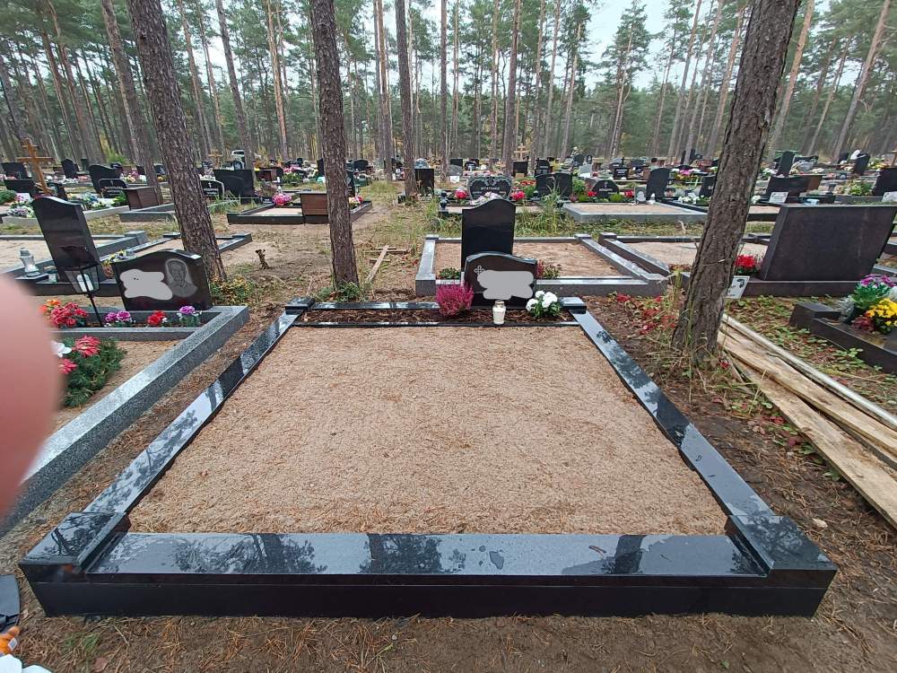

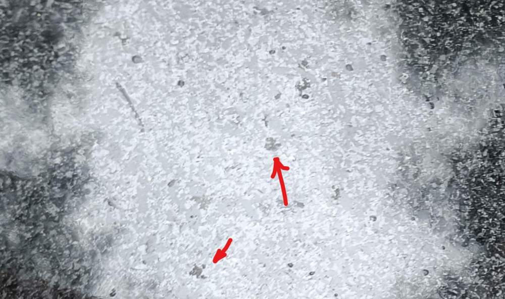

Klimentina Опубликовано 23 октября, 2022 Опубликовано 23 октября, 2022 Заказала оградку из гранита. Все вроде сделали аккуратно, но сама поверхность полированного гранита как будто покоцаная. Не знаю что и думать. Это недостаточно отполированный камень? Или это некачественный камень? Как можно исправить ситуацию? Повлияет ли это на долгосрочтость исползования оградки или изменение внешнего вида? Дело в том что у них лет 5 назад точно такая же работа была заказана и таких (на вид) сколов/шершавостей не было. Прошла по другим местам на кладбище и ни у кого не заметила таких:( Ответ от фирмы получила такой: "Гранит это натуральный материал, относящийся к мелко и среднепористым горным породам. Конечно количество и величина минералов зависит от самого вида гранита, однако они присутствуют практически в каждом и т.к мы не покрываем ничем гранит сверху чтобы заполнить микропустоты это абсолютно нормально и естественно. Это незначительные естественные следы минералов, которые никак не отражаются на качестве и долговечности гранита."
Владимир1986 Опубликовано 23 октября, 2022 Опубликовано 23 октября, 2022 У нас сейчас такой же памятник привезли весь в раковинку,насколько я знаю мурманский камень имел такой дифект...
zelenok Опубликовано 23 октября, 2022 Опубликовано 23 октября, 2022 Да, последнее время попадается такой диабаз, выщёлкиваются со временем чешуйки со спичечную головку, на поверхностях и деталях без гравировки не критично.
Церетели Опубликовано 27 октября, 2022 Опубликовано 27 октября, 2022 А следов ржавчины нет? У нас вечная проблема с балбесами, которые любят заниматься сваркой около камня. При попадании хорошей капли расплавленного метала образуется нечто подобное. Обычно это место может немного покрыться ржавчиной. Хотя и дефекты камня такие встречаются, но прям ооооочень редко.
Jedka Опубликовано 27 октября, 2022 Опубликовано 27 октября, 2022 1 час назад, Церетели сказал: А следов ржавчины нет? У нас вечная проблема с балбесами, которые любят заниматься сваркой около камня. При попадании хорошей капли расплавленного метала образуется нечто подобное. Обычно это место может немного покрыться ржавчиной. Хотя и дефекты камня такие встречаются, но прям ооооочень редко. не это не то... там от следов сварки еще радужка на поверхности появляется. По теме - на долговечность не влияет. Возможно, что просто камень такой. Внутрь не заглянешь, чего у него там. ВОзможно при полировке перегрели.... камень отстреливает чешуйки. Вариантов масса... а что именно тут. сложно сказать.
Эдуард 13 Опубликовано 24 января, 2023 Опубликовано 24 января, 2023 Это чистой воды брак. Это снимается крупным номером и полируется заново.
zelenok Опубликовано 24 января, 2023 Опубликовано 24 января, 2023 20 минут назад, Эдуард 13 сказал: Это чистой воды брак. Это снимается крупным номером и полируется заново. Это здОрово конечно, что есть какое-то понимание состояния в моменте, но "брак" проявляется со временем, скажем через пару-тройку-пятёрку лет Я думаю подобных тем будет больше
Эдуард 13 Опубликовано 25 января, 2023 Опубликовано 25 января, 2023 Через пять лет это не брак, обновить подкелить и всё , хотя мне не понятно как гранит полированный может разрушится, а вот здать такую полировку это точно. Я честно говоря не знаю как на памятниках, но там где я работал ещё бы и блестомером померили. А такое показать так ещё и засмеяли бы.
zelenok Опубликовано 25 января, 2023 Опубликовано 25 января, 2023 23 минуты назад, Эдуард 13 сказал: хотя мне не понятно как гранит полированный может разрушится Дык по первому проявлению косяка и были прения и мысли вслух, тоже не верилось Заметил, кстати производитель-обработчик, радеющий за качество, изначально высказывалась мысль-перекатано-перегрето, блеск у него был изумительный
