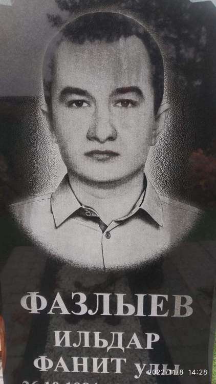

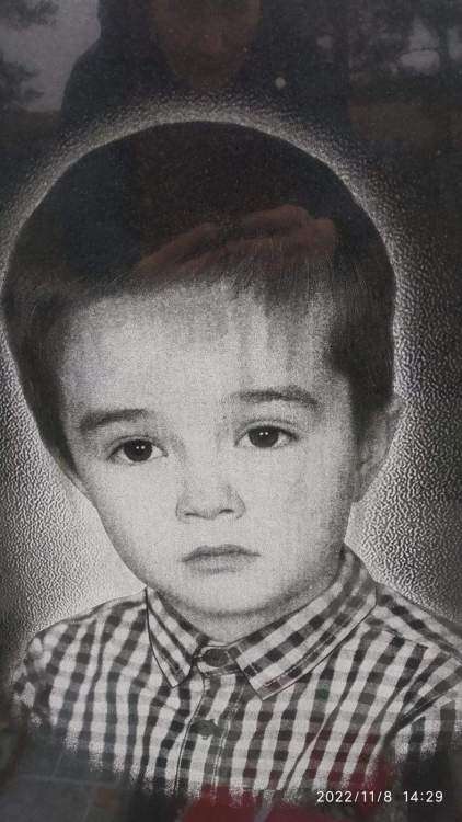

Алина 99 Опубликовано 9 ноября, 2022 Опубликовано 9 ноября, 2022 (изменено) Всем, доброго времени суток! На портрете подтеки! Фото отправила моя однокурсница( год назад поставила памятник внуку и сыну). Этим летом появилось пятно на лбу у одного памятника. Она говорит " вроде птичка клюнула, она салфеткой протерла. На этом месте появилось пятно" . Осенью этой заметила подтеки у обоих стелл. Не могу понять, отчего подтеки? Помогите разобраться, пожалуйста. Можно ли все это исправить? Знаю одно: на Карельском габбро такого не бывает. Этот камень какой? Памятники стоят в регионе Башкортостан. Не получается убрать вторую заштризованную картинку( как то появляется ). У старшего подтеки еще и по плечам чуть заметны. Фото сделаны в сухую погоду этой осенью. Изменено 9 ноября, 2022 пользователем Алина 99

антропов роман Опубликовано 9 ноября, 2022 Опубликовано 9 ноября, 2022 (изменено) Есть подозрение, что портреты были затонированы (т.е. покрашены) НЕкачественной краской на водной основе... Краска просто смылась...в с дождями ... Могли протирать памятник вокруг портрета мокрой губкой или тряпкой с моющими средсьвами, при с губки вода стекала вместе с химией..... Это как версия, не уверен на все 100. Изменено 9 ноября, 2022 пользователем антропов роман 1
AndreyTar Опубликовано 9 ноября, 2022 Опубликовано 9 ноября, 2022 В сухую погоду они тоже сохраняются? Был ли дождь накануне приезда.
Агита Опубликовано 9 ноября, 2022 Опубликовано 9 ноября, 2022 Я изначально подумала что волосы были перебиты ,много светлого и какой то краской закрашены чтоб скрыть сия, и при осадках просто потихоньку всё художество але смываться стало потихоньку . Но вот на втором? Я понять не могу. Или весь камень красили или что? Когда портреты белят,потёки другие.
zelenok Опубликовано 9 ноября, 2022 Опубликовано 9 ноября, 2022 Да это смывается побелка Росой или дождиком. Смыть её целиком или вновь побелить и никаких проблем 1 1 1
Агита Опубликовано 9 ноября, 2022 Опубликовано 9 ноября, 2022 ФЗ ,у нас тоже красят на кладб. некоторые по желанию клиентов портреты но она сходит по другому. Или белила другие...
антропов роман Опубликовано 9 ноября, 2022 Опубликовано 9 ноября, 2022 (изменено) 45 минут назад, zelenok сказал: Да это смывается побелка Росой или дождиком. Смыть её целиком или вновь побелить и никаких проблем Побелка это мел . ..смылся бы весь уже... (эт я до словца докапался, до терминолигии ...но есть такие, кто сдают портрет пробеленый порошочком, тут явно не тот случай) На втором портрете явно движение тряпкой или губкой вертикальное справа... на первом только подтёки сверху.... Изменено 9 ноября, 2022 пользователем антропов роман

Алина 99 Опубликовано 9 ноября, 2022 Автор Опубликовано 9 ноября, 2022 2 часа назад, антропов роман сказал: Есть подозрение, что портреты были затонированы (т.е. покрашены) НЕкачественной краской на водной основе... Краска просто смылась...в с дождями ... Могли протирать памятник вокруг портрета мокрой губкой или тряпкой с моющими средсьвами, при с губки вода стекала вместе с химией..... Это как версия, не уверен на все 100. В августе вроде мыла памятники водой. Не знаю, добавляла в воду что то или нет.
антропов роман Опубликовано 9 ноября, 2022 Опубликовано 9 ноября, 2022 (изменено) 7 минут назад, Алина 99 сказал: Не знаю, добавляла в воду что то или нет. Дело не в том, добавляли или нет. (не керосином же мыли), а в стойкости самой краски. Изменено 9 ноября, 2022 пользователем антропов роман
Алина 99 Опубликовано 9 ноября, 2022 Автор Опубликовано 9 ноября, 2022 Почему то я тоже подумала: подкрасили волосы, брови, глаза. После белилы ни разу не видела такого поплыва. Станок может оставить черными чёрными волосы и брови глаза? У старшего левый глаз чернее правого( правый просто похоже уже сходит).
антропов роман Опубликовано 9 ноября, 2022 Опубликовано 9 ноября, 2022 (изменено) 5 минут назад, Алина 99 сказал: У старшего левый глаз чернее правого( правый просто похоже уже сходит). Глаз ни куда не сойдёт. А про светлее-темнее радужки глаз - посмотрите на оригинал фото, с которого делали, там скорее всего так и есть... 5 минут назад, Алина 99 сказал: я тоже подумала: подкрасили волосы, брови, глаза. Прокрашивается белилами весь портрет, а не отдельные кусочки. Изменено 9 ноября, 2022 пользователем антропов роман

Алина 99 Опубликовано 9 ноября, 2022 Автор Опубликовано 9 ноября, 2022 Подскажите как правильно смывать покраску? Спиртом, водой? Подготовлюсь к весне. Да, не сделает ничего этот художник. В деревнях они больно не разбегутся.
антропов роман Опубликовано 9 ноября, 2022 Опубликовано 9 ноября, 2022 (изменено) .... Была как-то такая история. Поехали на дальнее кладбище, не свет не заря, именно с целю покраски портрета... Всё в росе, солнце тока встало... А встаёт оно на востоке, т.е. со спины памятника... А портрета просто не видно даже от влаги.... Погуляли пару часов...от камня аж пар валил )))) Вопчим, до обеда по округе гуляли... А говорил я начальству - нечего меня в такую рань будить !!!!! И то что сразу надо покрасить, я им в мастерской говорил...не слушали, избегали она тогда покраски... Потом через один стали красить и покрас как доп.услугу предлогать клиенту. 22 минуты назад, Алина 99 сказал: Подскажите как правильно смывать покраску? Спиртом, водой? А бог его знает что там за краска. Надо спрашивать у того кто делал чем он красил..пусть он и решает. Раз уже от воды смылась, то спирт то однозначно всё должен убрать... Можно и ацетом для пущей важности ))). ---------------- В жару, кстати, тоже не камильфо красить, когда камень раскалился краска тут же вялится, аж втереть не успеваешь...бывало такое ... Изменено 9 ноября, 2022 пользователем антропов роман
Alexey Опубликовано 9 ноября, 2022 Опубликовано 9 ноября, 2022 32 минуты назад, Алина 99 сказал: Подскажите как правильно смывать покраску? Спиртом, водой? ацетоном и железной щеткой
антропов роман Опубликовано 9 ноября, 2022 Опубликовано 9 ноября, 2022 (изменено) 9 минут назад, Alexey сказал: и железной щеткой Ну уж, прям таки и железной ??? Не боитесь попортить-поцарапать и гравировку и полировку ??? Одёжной достаточно. _____ болгаркой его шаркнуть (злая шутка) Изменено 9 ноября, 2022 пользователем антропов роман 1

антропов роман Опубликовано 9 ноября, 2022 Опубликовано 9 ноября, 2022 7 минут назад, Алина 99 сказал: Она наверное сфоткала в пять утра Не уверен... Т.е. не похоже что снято в процессе высыхание влажного камня ... А то что я описывал - там изначально был не крашенный портрет, приехали именно с задачей покрасить. Краска как-раз от влаги защищает, и в дождь портреты видно (хоть и темнеют немного). А некрашенный портрет в дождь не видно совсем, и после утреннего тумана тоже.
