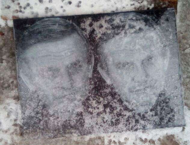

JKslen Опубликовано 10 ноября, 2022 Опубликовано 10 ноября, 2022 5 часов назад, Владимир1986 сказал: Да это обычная фигня для станков... 100% Прогнали на станке , а с доработкой и чисткой не заморачивались (даже сетка видна после станка). @Алина 99 обращайтесь в мастерскую где изготавливали , пусть дорабатывают. И покрасили не краской по камню. 1
Алина 99 Опубликовано 10 ноября, 2022 Автор Опубликовано 10 ноября, 2022 Она обратилась уже. Сказали, заедем как нибудь, посмотрим. Интересно, что они сами скажут.
minus Опубликовано 10 ноября, 2022 Опубликовано 10 ноября, 2022 @Алина 99 обязательно пусть уточнит каким станком гравировали, уж не лазером ли....
basilok Опубликовано 10 ноября, 2022 Опубликовано 10 ноября, 2022 (изменено) 16 минут назад, minus сказал: @Алина 99 обязательно пусть уточнит каким станком гравировали, уж не лазером ли.... А при чем тут лазерный станок или ударный ???? Явно же видно что косяк в покраске, вернее сказать в краске какую использовали. Не нужно и на лице косяки смотреть, все прекрасно видно на буквах. Смывается краска !!! Изменено 10 ноября, 2022 пользователем basilok 1 1
СОЮЗ Опубликовано 10 ноября, 2022 Опубликовано 10 ноября, 2022 7 часов назад, антропов роман сказал: Прокрашивается белилами весь портрет, а не отдельные кусочки. Вы не представляете, как часто вижу прокрашенными только белки глаз и/или белые рубашки без прокраса всего остального! А еще чаще: портрет не крашен, а буквы прокрашены - аж горят.
zelenok Опубликовано 10 ноября, 2022 Опубликовано 10 ноября, 2022 6 минут назад, basilok сказал: А при чем тут лазерный станок или ударный ? Бытует мнение что в лазерный кратер не всякая краска нормально ложится, поэтому советуют выбирать с хорошей укрывистостью и достойной адгезией 1 минуту назад, СОЮЗ сказал: А еще чаще: портрет не крашен, а буквы прокрашены - аж горят. Тут всё дело в правильно поставленной коммерции. Мода она такая-из клиента порой верёвки вьёт 1
basilok Опубликовано 10 ноября, 2022 Опубликовано 10 ноября, 2022 (изменено) 24 минуты назад, zelenok сказал: Бытует мнение что в лазерный кратер не всякая краска нормально ложится Если лазер настроен правильно, то нет прожога с оплавлением, а будет чисто механическое разрушение как и у ударника. Лазерный луч должен не плавить камень, а давать разрушение поверхности с образованием трещиноватости. Нужна мелкодисперсная краска, так как точка от лазера меньше чем от иглы ударника. 24 минуты назад, zelenok сказал: поэтому советуют выбирать с хорошей укрывистостью и достойной адгезией Это актуально для любого станка и для лазерного и для ударника. Укрывистость дает пигмент краски, а адгезию дает связующее. Изменено 10 ноября, 2022 пользователем basilok 1 1 1
zelenok Опубликовано 10 ноября, 2022 Опубликовано 10 ноября, 2022 38 минут назад, basilok сказал: Нужна мелкодисперсная краска, так как точка от лазера меньше чем от иглы ударника. Ну да, так и есть. Но ты-же предполагаешь закрашивать растрескиваение-не?А что-же делать с родными гранитными порами?А для ручной гравировки что подходит, а там как трескается? Ну и осталось назвать зарекомендовавшую себя краску для портретов
Jedka Опубликовано 10 ноября, 2022 Опубликовано 10 ноября, 2022 8 часов назад, Алина 99 сказал: Подскажите как правильно смывать покраску? Спиртом, водой? Подготовлюсь к весне. Да, не сделает ничего этот художник. В деревнях они больно не разбегутся. тут больше языками трындят.... никто сИкретики свои не выдает :)))) если интересно, напишите в личку.
basilok Опубликовано 10 ноября, 2022 Опубликовано 10 ноября, 2022 (изменено) 15 минут назад, Jedka сказал: тут больше языками трындят.... никто сИкретики свои не выдает :)))) если интересно, напишите в личку. Однозначно и ты к большенству приобщаешься !!!! 43 минуты назад, zelenok сказал: А что-же делать с родными гранитными порами? А ты сначала гравируешь на камне и потом его полируешь ??? Или все же на оборот???? Изменено 10 ноября, 2022 пользователем basilok 1
minus Опубликовано 10 ноября, 2022 Опубликовано 10 ноября, 2022 1 час назад, basilok сказал: А при чем тут лазерный станок или ударный при том, что если лазером гравировали, не профессионалу будет сложно закрасить портрет. там особые умения и сноровка нужны, даже особая консистенция краски нужна. толи дело после ударника закрасить как два пальца. 1 час назад, basilok сказал: Нужна мелкодисперсная краска, так как точка от лазера меньше чем от иглы ударника. дисперсная, ага. в том то и дело, что точка меньше а значит краска не на долго задержится. 1 час назад, zelenok сказал: Ну и осталось назвать зарекомендовавшую себя краску для портретов 1
basilok Опубликовано 10 ноября, 2022 Опубликовано 10 ноября, 2022 (изменено) 5 минут назад, minus сказал: в том то и дело, что точка меньше а значит краска не на долго задержится. А какие мелкие и крупные точки на ровных плоских поверхностях , которые красят ??? Ага......... А краска твоя ценна одним: ароматом яблока. Изменено 10 ноября, 2022 пользователем basilok 1
антропов роман Опубликовано 10 ноября, 2022 Опубликовано 10 ноября, 2022 (изменено) 2 часа назад, СОЮЗ сказал: Вы не представляете, как часто вижу прокрашенными только белки глаз и/или белые рубашки без прокраса всего остального! А еще чаще: портрет не крашен, а буквы прокрашены - аж горят. Бывает и такая вкусовщинка. Но тут не вижу подобного. 1 час назад, zelenok сказал: Ну и осталось назвать зарекомендовавшую себя краску для портретов 20 лет взад, на севере крсилось всё (не раз рассказывал) - красили темперой с тюбика, с титановым пигментом, ещё совковая технология соблюдалась. Стояло отично. Щас в ходу фасадные акрилы....т.е. из строймагов. ---- А в Питере , помню, заглянул в одну мастерню мимоходом, дык там ваще атогруновкой красили, и сушили порошковым цинком...Но эт тоже лет 20 взад видел. Изменено 10 ноября, 2022 пользователем антропов роман
minus Опубликовано 10 ноября, 2022 Опубликовано 10 ноября, 2022 (изменено) 19 минут назад, basilok сказал: А какие мелкие и крупные точки на ровных плоских поверхностях , которые красят не понял суть вопроса. 19 минут назад, basilok сказал: А краска твоя ценна одним: ароматом яблока. пользуюсь такой около девяти лет, на мой взгляд не плохой вариант за свои деньги. Веду наблюдения по своим работам на кладбищах, пока потребности в подкрашивании нет. Бывало даже проводил небольшие эксперименты как она держится на двух разных режимах гравировки. победил точечный Изменено 10 ноября, 2022 пользователем minus 1
