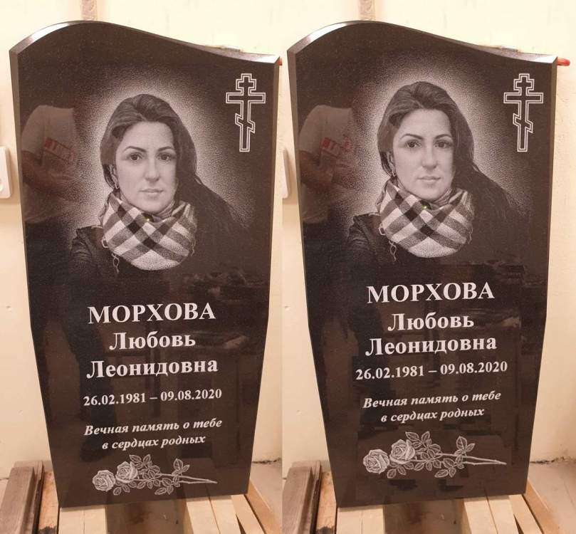

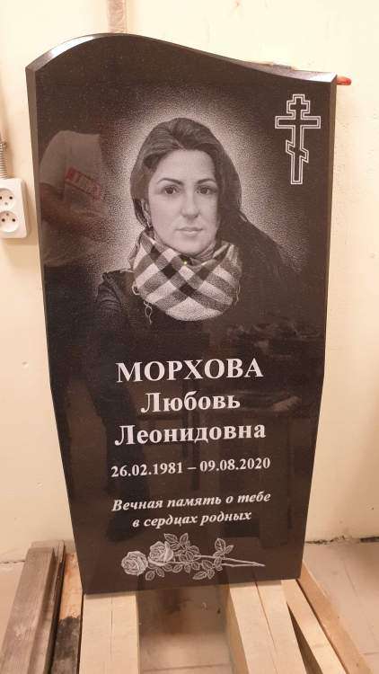

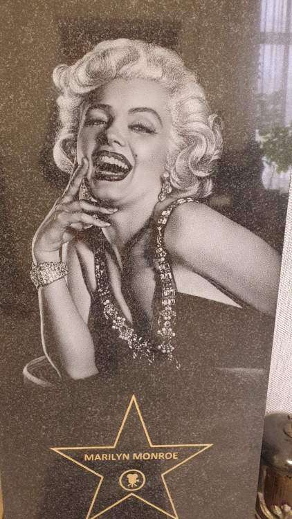

zhimonovs Опубликовано 12 ноября, 2022 Опубликовано 12 ноября, 2022 Добрый день! Недавно на этом форуме, вот решил выложить на оценку несколько работ нашего художника ручника. В данный момент осваиваю станок ГК Утехин, но на нем делаем только оформление. 5 1 1
Владимир1986 Опубликовано 12 ноября, 2022 Опубликовано 12 ноября, 2022 Хорошие работы... 👍 👍 👍 Глубоких букв только не хватает...
zhimonovs Опубликовано 12 ноября, 2022 Автор Опубликовано 12 ноября, 2022 4 минуты назад, Владимир1986 сказал: Хорошие работы... 👍 👍 👍 Глубоких букв только не хватает... Глубокие буквы это фрезерованные? По нашей области это почему-то редкость большая.. 1
zelenok Опубликовано 12 ноября, 2022 Опубликовано 12 ноября, 2022 7 минут назад, zhimonovs сказал: Глубокие буквы это фрезерованные? Вы сейчас ударили @Владимир1986 ниже пояса, вот прям наотмашь @zhimonovs по портретам к разметке алмазом и волосам чертилкой претензий не бывает? 1
zhimonovs Опубликовано 12 ноября, 2022 Автор Опубликовано 12 ноября, 2022 2 минуты назад, zelenok сказал: Вы сейчас ударили @Владимир1986 ниже пояса, вот прям наотмашь Ну просто скарпелями уже мало кто делает, остается только фреза) Ну или я не так понял значение "глубокие буквы") 11 минут назад, zelenok сказал: @zhimonovs по портретам к разметке алмазом и волосам чертилкой претензий не бывает? Художник ответила это такая техника рисования алмазом. Алмазом рисуется полностью портрет, потом сверху дорабатывается машинкой. За 10 лет только 1 раз спросили за полоски. 1
zelenok Опубликовано 12 ноября, 2022 Опубликовано 12 ноября, 2022 32 минуты назад, zhimonovs сказал: За 10 лет Ну да, если учитывать что эта техника у нас умерла двадцать лет назад именно из-за претензий по разметке алмазом, то вот даже не знаю-вам крупно повезло или это полный провал
Денис Давыдов Опубликовано 12 ноября, 2022 Опубликовано 12 ноября, 2022 56 минут назад, zelenok сказал: Вы сейчас ударили @Владимир1986 ниже пояса, вот прям наотмашь @zhimonovs по портретам к разметке алмазом и волосам чертилкой претензий не бывает? Я бы и не обратил на это внимание, пока ближе не пригляделся. А вот компоновка текста и оформления мне всегда режет глаз. Я бы расположил примерно так: 1 1 2

zelenok Опубликовано 13 ноября, 2022 Опубликовано 13 ноября, 2022 6 часов назад, антропов роман сказал: А что тебя так они заиентерисовали ??? Глаз режет Как мурманская гравировка штрихом с помощью зубного бура Тут применена тактика доцарапывания изображения за станком Очень своеобразно. Я бы порекомендовал заодно освоить работу не только чертилкой но ещё и куском шарожки разных номеров Царапины могут быть разными 1 1
антропов роман Опубликовано 13 ноября, 2022 Опубликовано 13 ноября, 2022 (изменено) 4 часа назад, zelenok сказал: Глаз режет Как мурманская гравировка штрихом с помощью зубного бура Типа того. Но не совсем. У нас там косой штришочек был и более внятно читаемый даже по всей работе... Режет ему...глаз... Ишь !!! Там (мурманск) даже фона голой штриховкой были, по минимуму, и не пробивались. Да и делали их только в крайней необходимости, когда без него совсем не вытащить оббьём... типа глубокие тени, и то если очень узки по краю, что рефлексом не сыграть в отрыв от фона(т.е. камня).... Ну или фон - это уж когда совсем фон и -задний план- - облака, пейзажи и т.д. В Ярике , когда я объявился, местные не понимали как это без фона ))) И фон до сих пор именут не иначе как -ОРЕОЛ- (прям писаюсь с этого термина) Теря гляжу - ваще обленились ... того и гляди, станут вписывать фон как доп.услугу Изменено 13 ноября, 2022 пользователем антропов роман

антропов роман Опубликовано 13 ноября, 2022 Опубликовано 13 ноября, 2022 (изменено) 4 часа назад, zelenok сказал: Я бы порекомендовал заодно освоить работу не только чертилкой но ещё и куском шарожки разных номеров Ну, видал как вручную шарожкой белые воротнички вышаркивают в плоскость ...У меня рука на такое не подымалась... А так то , да - нада бы освоить техники скорострельные выскабливания с бормашинками... Есть кто прилично делает, в смысле соотношение -цена-время-качество- ...по сути комбинация всего и вся- и шорошек по светлым зонам и пучки-машинки везде... А то летом, в пробелах (времени) по резке, чтоб зря не сидеть залудил портретов несколько...и былые то навыки потерял - медленно... А рядом с этими скорострелами и вовсе не резон.... Ананировать как раньше не рентабельно ни разу при нонешней ценовой политике в обозримом географическом пространстве... Может и опробую по зиме от безделья... Но на кошках надо руку подресировать.. Изменено 13 ноября, 2022 пользователем антропов роман

zelenok Опубликовано 13 ноября, 2022 Опубликовано 13 ноября, 2022 18 минут назад, антропов роман сказал: по сути комбинация всего и вся- и шорошек по светлым зонам и пучки-машинки везде.. Да, но шарожек три по номерам(так-то пять)-нарежь брусками, заточи и попробуй.
антропов роман Опубликовано 13 ноября, 2022 Опубликовано 13 ноября, 2022 (изменено) 3 минуты назад, zelenok сказал: Да, но шарожек три по номерам(так-то пять)-нарежь брусками, заточи и попробуй. Да лишнее это !!!! В бормашинку с гибким валом мелкая гальваника (шарики и конусы)... Ядрён матрён...вот....китайцы, ядрить их раскудрить - на гибком вале , стёрлись зубчики, которые под ключ зажима ... мягкий метал. Не вынуть зажатый год в зад буравчик - ключ проскакивает...Надо новым валом озадачиваться... Изменено 13 ноября, 2022 пользователем антропов роман
