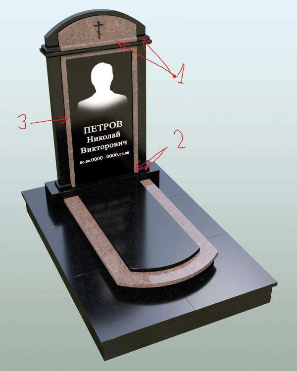

Владимир1986 Опубликовано 11 декабря, 2022 Опубликовано 11 декабря, 2022 Отличный эскиз, но исполнить его будет весьма тяжко... 2
Денис Давыдов Опубликовано 11 декабря, 2022 Опубликовано 11 декабря, 2022 Не рентабельно будет изготовить такую стелу. Дело даже не в сложности изготовления, а в большом нецелевом расходе материала и инструмента. 1 1
Владимир1986 Опубликовано 11 декабря, 2022 Опубликовано 11 декабря, 2022 5 минут назад, Денис Давыдов сказал: Не рентабельно будет изготовить такую стелу. Дело даже не в сложности изготовления, а в большом нецелевом расходе материала и инструмента. По шапке сверху есть большие вопросы,но если кто то такой комплексочек собирёт без сильно видных швов, то молодцы👍👍👍 2
zelenok Опубликовано 11 декабря, 2022 Опубликовано 11 декабря, 2022 (изменено) 20 минут назад, Денис Давыдов сказал: в большом нецелевом расходе материала Смотря как и что кроить Кстати коэффициент раскроя в камне весьма велик, поэтому всё что подразумевает крой тонкого сляба имеет весьма непривлекательные цены. Меня тут больше чОрный накладной крестик смущаетБоюсь он литьевой должен быть. 16 минут назад, Владимир1986 сказал: без сильно видных швов, то молодцы👍 Точный крой делают на раскроечнике и клеят на эпоксидку или полиэфирку-тут проблем не должно быть, совсем Изменено 11 декабря, 2022 пользователем zelenok 2
Агита Опубликовано 11 декабря, 2022 Опубликовано 11 декабря, 2022 (изменено) 17 деталей, площадка не в счёт. Крестик 18. А обратная сторона самой стелы какая? Изменено 11 декабря, 2022 пользователем Агита 2
Владимир1986 Опубликовано 11 декабря, 2022 Опубликовано 11 декабря, 2022 57 минут назад, zelenok сказал: Точный крой делают на раскроечнике и клеят на эпоксидку или полиэфирку-тут проблем не должно быть, совсем Ну эт тогда не в мелкой фирме делать, раскроичника в таких не бывает, я видел, что получается на выходе когда в конторе в которой нет спец оборудования заказывают подобные памятники... Господа я тут повнимательнее пригляделся к макету и понял, что он не доделан, так как не вижу в нём фирменной проставки с цветами от Владимира... 😁 1
zelenok Опубликовано 11 декабря, 2022 Опубликовано 11 декабря, 2022 1 час назад, Агита сказал: 17 деталей Все кстати тощие объёма камня тут вообще нет. Спина априори полирована, ибо пол
антропов роман Опубликовано 11 декабря, 2022 Опубликовано 11 декабря, 2022 36 минут назад, zelenok сказал: ибо пол Что, простите ? Опять не понимаю
zelenok Опубликовано 11 декабря, 2022 Опубликовано 11 декабря, 2022 1 минуту назад, антропов роман сказал: Что, простите ? Полированный пол безоговорочно обязывает ставить на него кругом полированные вещи. Закон природы
антропов роман Опубликовано 11 декабря, 2022 Опубликовано 11 декабря, 2022 (изменено) 23 минуты назад, zelenok сказал: Закон природы Вот оно как. Ну, хорошо что расстрельная статья от НКВД не грозит ... __________________________________________________ @Андрей_ПН такое имею мнение - 1. Межэтажный карниз делать цельным , хоть красным, хоть чёрным (вспоминаем анекдот про папу Вовочки) 2. То же самое с цокольным карнизом..Полагаю имеет смысл сделать его цельным во всю ширшину. Сие изрядно сократит гиморой при изготовлении и монтаже. 3. Расходовать цельную плиту цветную, ради того чтобы от нея был виден узкий кантик-рамка ? так себе затея... Или это именно сборная рамка с сочленениями в 45 градусов сверху ???? - то ещё удовольствие в работе.... По мне логичней вставку чёрную сделать только для портрета, т.е. надписи уже по цветному камню рубить - так убедительней зарифмуется визуал с широкими полями цветной надгробки, и в работе логичней-удобней..и по расходу сырья. Такое вот ИМХО. В целом для зрителя-потребителя это не принципиальное изменение концепта, но в бюджете сыграет, и гиморой исполнителям убавит. Изменено 11 декабря, 2022 пользователем антропов роман 1 1
Агита Опубликовано 11 декабря, 2022 Опубликовано 11 декабря, 2022 4 часа назад, zelenok сказал: Меня тут больше чОрный накладной крестик смущаетБоюсь он литьевой должен быть Там литьё не в тему, испортит вид полноценности камня, лучше гранитный и чуть его врезать (в топить). Крестик то не проблема , с таким крестиком справился бы Калуга ) А вот прикрепить его как положено с первой пробы и без всяких нюансов! Вот меня интересует выше озвученный вопрос к автору: стела цельная? Вставки? Или как Я предположила всё сия с кусков?
zelenok Опубликовано 11 декабря, 2022 Опубликовано 11 декабря, 2022 9 минут назад, Агита сказал: с таким крестиком справился бы Калуга ) Ну да, на гидрорезке-бы заказал, сотню сразуи торцы полировал-бы вручную долгими зимними вечерами, ну или покрасил-бы на худой конец
антропов роман Опубликовано 11 декабря, 2022 Опубликовано 11 декабря, 2022 16 минут назад, Агита сказал: Или как Я предположила всё сия с кусков? Поглядел внимательней - скорее так и есть..."Лего-го" на точный раскрой и состыковку из тонкоты... 4 минуты назад, zelenok сказал: ну или покрасил-бы на худой конец Причём маркером - для долгих зимних развлекух самое то занятие.
zelenok Опубликовано 11 декабря, 2022 Опубликовано 11 декабря, 2022 (изменено) 1 час назад, антропов роман сказал: Расходовать цельную плиту цветную, ради того чтобы от нея был виден узкий кантик-рамка ? так себе затея... Ты ничего не понял Почему-бы не порвать на лоскуты раскроить цветную плиту(проще и дешевле сляб) на плинтуса-полоски и кокошники, отполировать видимое всё прям в пачках да позаклеивать на ус-там никаких проблем с материалом и работой не возникнет Кстати соизмеримую плиту в 2-3йке ни за что не найдёшь, а вот сляб практически запросто 2 минуты назад, Агита сказал: я так не думаю Не думать-вредноДумать-тоже Надо уметь сразу понимать как это сделать Изменено 11 декабря, 2022 пользователем zelenok 1
Агита Опубликовано 11 декабря, 2022 Опубликовано 11 декабря, 2022 2 минуты назад, zelenok сказал: Не думать-вредноДумать-тоже Надо уметь сразу понимать как это сделать Я то уже придумала, так как полного описания не было и при просьбе к автору в ответ тишина. Идея
антропов роман Опубликовано 11 декабря, 2022 Опубликовано 11 декабря, 2022 6 минут назад, zelenok сказал: Ты ничего не понял ...как обычно
антропов роман Опубликовано 11 декабря, 2022 Опубликовано 11 декабря, 2022 (изменено) --------------- Не убидетельно как то на картинке считывается глубина цветной рамки... Вкурил, да, не сразу, пока увеличив по деталям не подвигал ... В реале, пологаю, на 4 см выступает. А может..тогда ..ея прям во всю глубину тумбы запустить, да и по высоте сквозь тумбу пустить, т.е. и тумбу раскроить... лего-го так лего-го. Рвать так рвать...в лоскуты...и тудыть его в качель 8 минут назад, Агита сказал: Надеюсь в суд на меня не подадут) ещё чего. В суровый для Родины час без суда и следствия... Изменено 11 декабря, 2022 пользователем антропов роман 1
Агита Опубликовано 11 декабря, 2022 Опубликовано 11 декабря, 2022 Не в коем случае! Баз(подставку) не трогаем) ни каких вырезов и продолжений ! По экономии материала , ₽ заказчиков так оставить, но для реальных и понимающих клиентов можно планку ( обозначу зелёным цветом) и цельную ,фигурную . Телефон чуть заряжу отправлю
антропов роман Опубликовано 11 декабря, 2022 Опубликовано 11 декабря, 2022 Нет уж. Пэчворк, значит по полной ! И надгробку в шахматною доску всю расшинковать ! 2

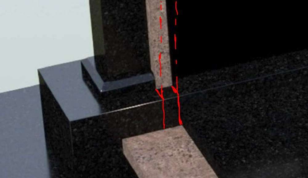

zelenok Опубликовано 11 декабря, 2022 Опубликовано 11 декабря, 2022 34 минуты назад, антропов роман сказал: Рвать так рвать...в лоскуты Несомненно этот стык требует особенного внимания. Проще всего его перерисовать дабы не вводить никого в заблуждение. Короче мухи отдельно и котлеты отдельно плоскость лица стелы со всеми наслоениями должны умещаться на проставку до её фаски, а приклеенный "молдинг" и типа "чОрная вставка" не должен опускаться ниже постели стелы 1
антропов роман Опубликовано 11 декабря, 2022 Опубликовано 11 декабря, 2022 (изменено) 16 минут назад, zelenok сказал: плоскость лица стелы со всеми наслоениями должны .... да...это очень интересно звучит, для того чтоб ни кто не заблуждался в трёх соснах 16 минут назад, zelenok сказал: Проще всего его перерисовать Да. Скорее просто для рендера (выучил я сие слово) ракурс более внятный для этих деталей, и свет другой выствить для внятного считывания разницы глубин...Можно и фрагментами для пущей внятности... При внимательном разглядывании, вроде, всё там обдумано...явно не под работу на коленке а ...когда в руках и флаг и барабан, и баян с гуслями ))) и прочаи #молотоктискииклещи . Изменено 11 декабря, 2022 пользователем антропов роман
Агита Опубликовано 11 декабря, 2022 Опубликовано 11 декабря, 2022 9 минут назад, zelenok сказал: плоскость лица стелы со всеми наслоениями должны умещаться на проставку до её фаски, а приклеенный "молдинг" и типа "чОрная вставка" не должен опускаться ниже постели стелы Вот видишь какая не разбериха.. Я тож изначально думала что вставка, а нет. ,там цельная
