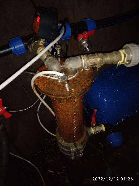

Агита Опубликовано 11 декабря, 2022 Поделиться Опубликовано 11 декабря, 2022 Уровень воды поднялся, три дня заливает. Заливает дождем, сегодня только вода пошла через край. Там электрика Ссылка на комментарий Поделиться на другие сайты Поделиться

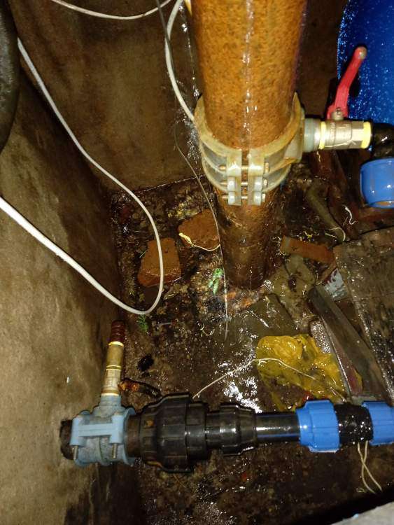

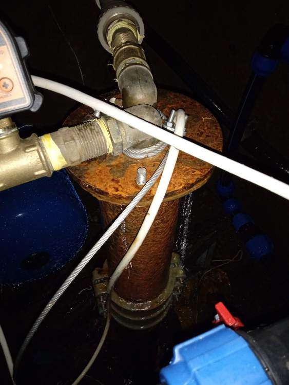

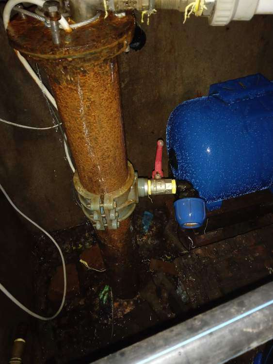

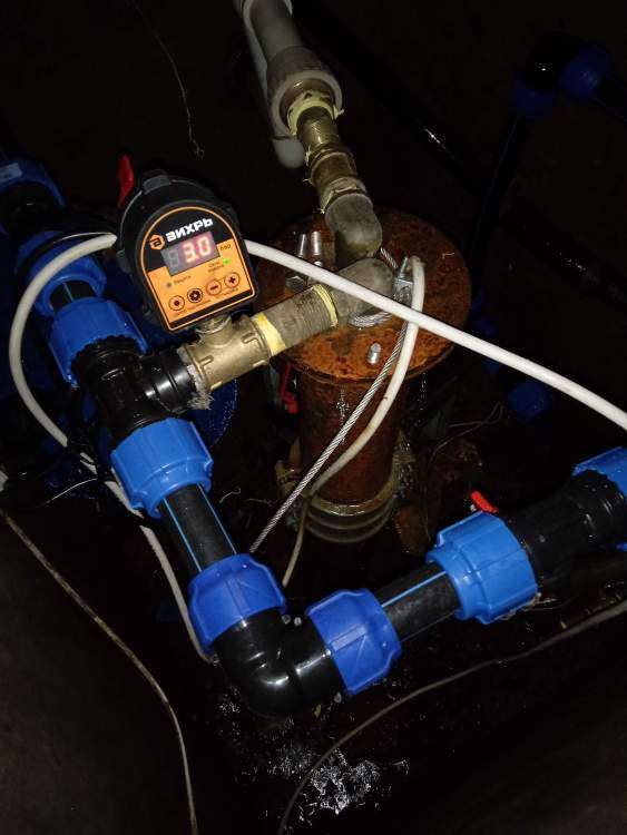

zelenok Опубликовано 12 декабря, 2022 Поделиться Опубликовано 12 декабря, 2022 4 часа назад, Агита сказал: Заливает дождем, Точно дождём? Вон та струйка с оголовья скважины напрягает. Ссылка на комментарий Поделиться на другие сайты Поделиться
Агита Опубликовано 12 декабря, 2022 Автор Поделиться Опубликовано 12 декабря, 2022 @zelenok Мало что с неба как с ведра так ещё под крышкой основной трубы скважины резинка прохудилась ,пока закрутила новые болты ... Уровень воды поднялся вот давление воды через верх выталкивало,пришлось три раза воду в пруд сливать чтоб закрутить. Боялась за электрику,так бы шибануло и я от туда уже не вылезла бы... Подожду пока чуть уровень спадет,поменяю резинку и силиконом залью. Ссылка на комментарий Поделиться на другие сайты Поделиться
zelenok Опубликовано 12 декабря, 2022 Поделиться Опубликовано 12 декабря, 2022 6 минут назад, Агита сказал: Боялась за электрику Там особо за электрику нечего боятся(важно отключить прежде чем в сырой кессон лезть). Там основное худое место это автоматика которая отключает насос по давлению в системе, она может много бед натворить. Выкачивала и прокладку на оголовье меняла? Там кстати прокладка работает на протечку сверху Если насос обесточить вода с крана сама потечёт? Ссылка на комментарий Поделиться на другие сайты Поделиться
Анфим Опубликовано 12 декабря, 2022 Поделиться Опубликовано 12 декабря, 2022 Да уж давно не видел железных обсадных труб… почти двадцать лет тому назад бурил скважину и то обсадную оцинковку ставил . Топливнопроводную )) @zelenok знает какие на аэродромах были))) сейчас пластик . И … если вода поперла через трубу, значит либо вдоль трубы просачилась либо она прогнила. Пить такую нельзя… Ссылка на комментарий Поделиться на другие сайты Поделиться
Агита Опубликовано 12 декабря, 2022 Автор Поделиться Опубликовано 12 декабря, 2022 Этой 25 с лишним, точно не помню. Затянула болты и всё норм. Кое-где капает но это нужно подождать чтоб уровень упал,снять и заменить резинку. Глубь 56 м. Фильтры стоят как для питьевой так и в ванную. Ссылка на комментарий Поделиться на другие сайты Поделиться
Анфим Опубликовано 12 декабря, 2022 Поделиться Опубликовано 12 декабря, 2022 (изменено) @Агита 56 метром если то верхним водам при хорошей трубе не попасть. Трубе кирдык… Изменено 12 декабря, 2022 пользователем Анфим Ссылка на комментарий Поделиться на другие сайты Поделиться
Агита Опубликовано 12 декабря, 2022 Автор Поделиться Опубликовано 12 декабря, 2022 @Анфим для нашей местности и там где мой дом ,норм))) не верховодка. Ссылка на комментарий Поделиться на другие сайты Поделиться
