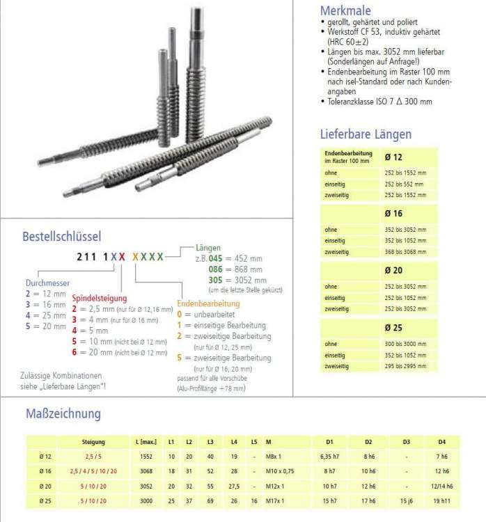

Вопрос к знатокам по запчастям ISEL. Есть возможность у нашего директора привезти из Германии запчасти к станкам сауно, у нас на фирме 7 станков. До всех известных событий мы купили у Валика пару гаек швп и муфты полиуретановые. Один из станков полосит немного (вертикальные), меняли муфту, гайку швп, подшипники все, все равно полосит. Было определено сначала, что прокручивается подшипник в обойме, тот что один стоит, зафиксировали, не помогло. Потом определили, что изношен слайд по Х, посередине лифт приличный, поджимали 8 винтов, посередине стало нормально, по бокам прям туго стало ездить, нашли более менее зажим винтов, чтобы посередине нормально было и по бокам не клинило. Полоски вроде ушли, или иногда еле заметные, в зависимости куда положить стелу в рабочем поле. Я думаю что изношена прилично направляющая по Х посередине, можно заказать ее, LFS-8-1, за длину 798мм 43 евро, это без отверстий, есть опция на сайте с просверленными отверстиями под м6. Так же подумываем заказать вал один (чтобы был), можно заказать вал 16х10 длина 752мм как стоит на станке, но пишет на сайте через переводчик гугл НЕОТРЕДАКТИРОВАННЫЙ, я так понимаю не обработанный с торцов, если обработка с обоих торцов, то длина 768мм, будет ли эта заводская обработка такой же как надо на сауно, все параметры, кто знает подскажите, сауно сами обрабатывают торцы?
