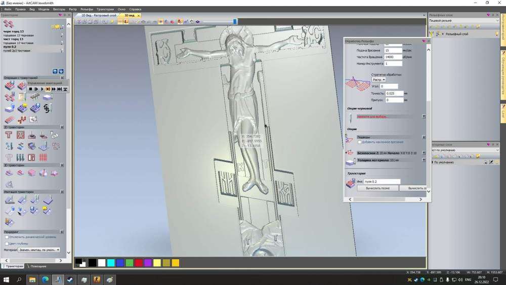

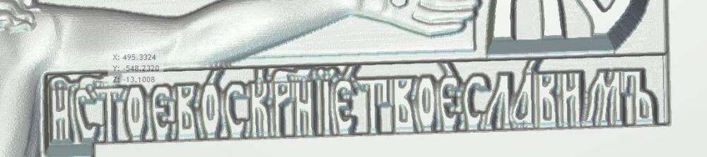

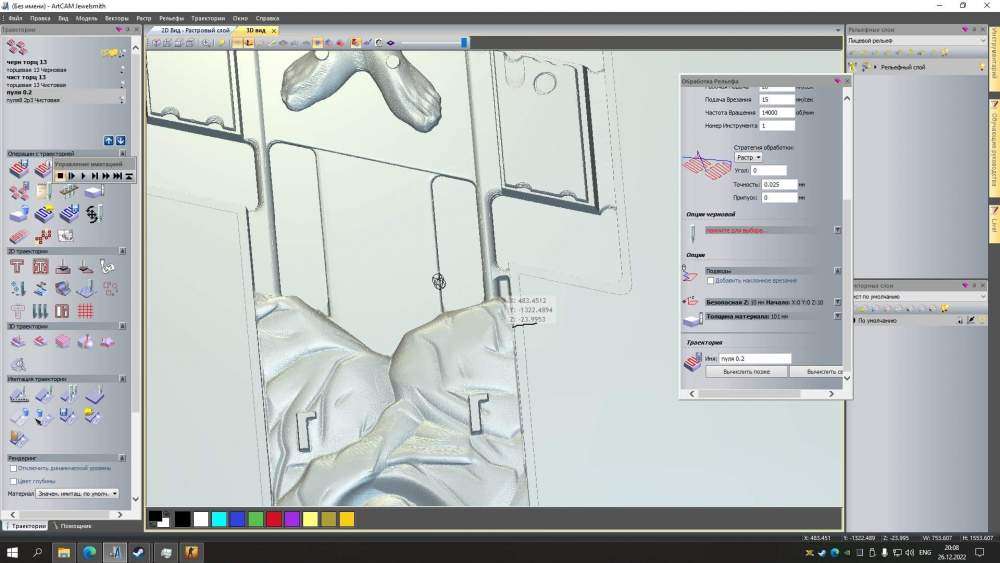

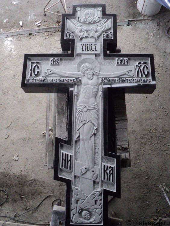

goshanjke Опубликовано 26 декабря, 2022 Поделиться Опубликовано 26 декабря, 2022 (изменено) Всем привет, имеется такой заказ После черновой и чистовой обработки торцевой фрезой d13 и последующей установки фрезы 3мм получается , что фреза , в местах где не залезла торцевая, будет снимать по 6-7 мм в глубину. подскажите нормально ли себя будет чувствовать инструмент при этом? Спасибо и по поводу букв думаю подчистить другим инструментом, что посоветуете? спасибо p.s. опыта мало, первый год с фрезерным Изменено 26 декабря, 2022 пользователем goshanjke 1 Ссылка на комментарий Поделиться на другие сайты Поделиться
minus Опубликовано 27 декабря, 2022 Поделиться Опубликовано 27 декабря, 2022 Только методом проб и ошибок братец. Если выбрать стратегию обработки спираль(смещение), сделать шаг поменьше, думаю можно не переживать. Наклонное врезание не забываем. На образце вижу буквы и символы не тронутые фрезой , их бы вектором выделить что бы потом не полировать. Я бы такой крест без черновой фрезеровал. 1 Ссылка на комментарий Поделиться на другие сайты Поделиться
zelenok Опубликовано 27 декабря, 2022 Поделиться Опубликовано 27 декабря, 2022 1 час назад, minus сказал: их бы вектором выделить что бы потом не полировать Угу, но вырезать другой операцией и инструментом Да, сейчас уже на вопросы с черновыми-чистовыми проходами и ответить нечего Ссылка на комментарий Поделиться на другие сайты Поделиться
denya10rus Опубликовано 27 декабря, 2022 Поделиться Опубликовано 27 декабря, 2022 Поддерживаю пост выше по поводу прохода без черновой. 3d смещение с шагом 0.2 решает все вопросы Ссылка на комментарий Поделиться на другие сайты Поделиться
goshanjke Опубликовано 29 декабря, 2022 Автор Поделиться Опубликовано 29 декабря, 2022 @minus @denya10rus Спасибо за ответы, я никогда не пробовал обрабатывать сразу чистовой, можете рассказать в каких случаях это делается и как задать УПшку или может какие-нибудь видео материалы есть? соответственно другие обработки кроме растра не использовал. @zelenok Ссылка на комментарий Поделиться на другие сайты Поделиться

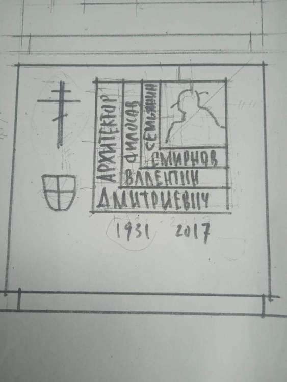

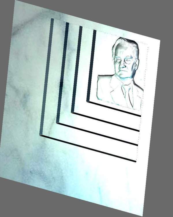

Дмитрий63 Опубликовано 28 марта, 2023 Поделиться Опубликовано 28 марта, 2023 Добрый день. возможно такое сделать? каждая ступень опускается на 2,5 см камень черный габбро. если да то может дадите совет как ? площадь выборки 60/60 ширина ступени 7см Ссылка на комментарий Поделиться на другие сайты Поделиться
Калуга Опубликовано 28 марта, 2023 Поделиться Опубликовано 28 марта, 2023 Сделать то можно. Уклон хотя бы 15 градусов можно применить? Ссылка на комментарий Поделиться на другие сайты Поделиться
zelenok Опубликовано 28 марта, 2023 Поделиться Опубликовано 28 марта, 2023 5 минут назад, Калуга сказал: Уклон Нишу ступенчатую всю вообще-бы пересчитать-маленькая онаС уклоном смотреться будет интересней Ссылка на комментарий Поделиться на другие сайты Поделиться
Калуга Опубликовано 28 марта, 2023 Поделиться Опубликовано 28 марта, 2023 (изменено) Надпись выступающая или утопленная? Можно и без уклона сделать, только по углам останется закругление от фрезы. Изменено 28 марта, 2023 пользователем Калуга Ссылка на комментарий Поделиться на другие сайты Поделиться
Connar Опубликовано 28 марта, 2023 Поделиться Опубликовано 28 марта, 2023 2 часа назад, Дмитрий63 сказал: каждая ступень опускается на 2,5 см может он вглубь хотел ) Ссылка на комментарий Поделиться на другие сайты Поделиться
Дмитрий63 Опубликовано 28 марта, 2023 Поделиться Опубликовано 28 марта, 2023 Надпись вглубь, вообще планировалось без уклона. Но с уклоном и правдой будет лучше . Как это все создать в арткаме?)) Ссылка на комментарий Поделиться на другие сайты Поделиться
AndreyTar Опубликовано 28 марта, 2023 Поделиться Опубликовано 28 марта, 2023 1 час назад, Дмитрий63 сказал: Как это все создать в арткаме?)) отправить денежку тому, кто это умеет делать Ссылка на комментарий Поделиться на другие сайты Поделиться
Дмитрий63 Опубликовано 29 марта, 2023 Поделиться Опубликовано 29 марта, 2023 @AndreyTar отправить это не проблема, есть кому ? но и самому охото научится. Ссылка на комментарий Поделиться на другие сайты Поделиться
AndreyTar Опубликовано 29 марта, 2023 Поделиться Опубликовано 29 марта, 2023 @Дмитрий63 на форуме уже человек 5 вроде, кто делает модели Ссылка на комментарий Поделиться на другие сайты Поделиться

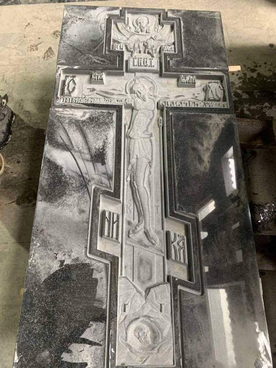

goshanjke Опубликовано 21 апреля, 2023 Автор Поделиться Опубликовано 21 апреля, 2023 в некоторых местах полировку с букв чуть съело, а так вроде норм 2 Ссылка на комментарий Поделиться на другие сайты Поделиться
Калуга Опубликовано 21 апреля, 2023 Поделиться Опубликовано 21 апреля, 2023 34 минуты назад, goshanjke сказал: в некоторых местах полировку с букв чуть съело, а так вроде норм Буквы подполируешь. А обрезку заодно почему не сделал? Ссылка на комментарий Поделиться на другие сайты Поделиться
goshanjke Опубликовано 21 апреля, 2023 Автор Поделиться Опубликовано 21 апреля, 2023 24 минуты назад, Калуга сказал: Буквы подполируешь. А обрезку заодно почему не сделал? да камень толстоват, 12-13см, по контуру прошелся, чтобы резчику было легче выпилить Ссылка на комментарий Поделиться на другие сайты Поделиться

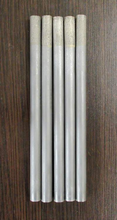

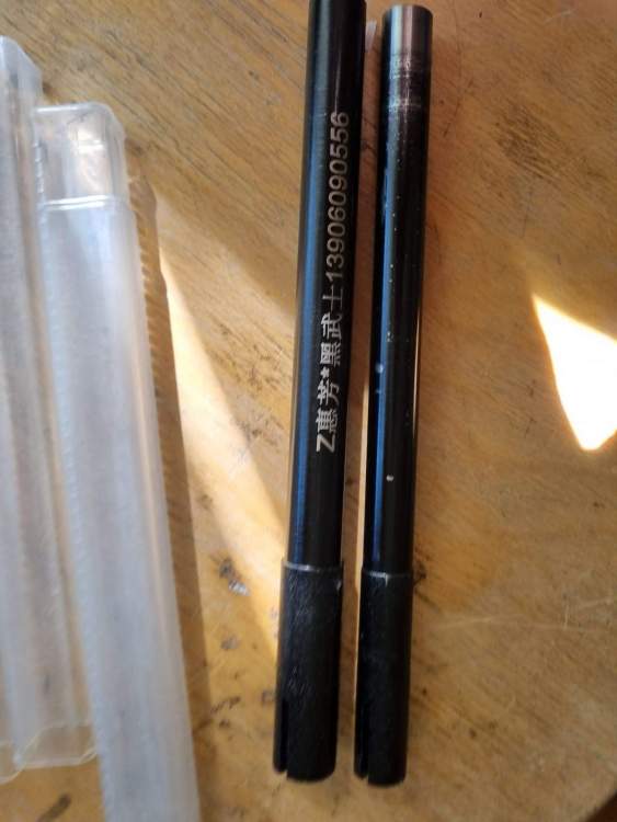

Калуга Опубликовано 21 апреля, 2023 Поделиться Опубликовано 21 апреля, 2023 (изменено) У Зенона возьми нормальный инструмент. В принципе сейчас можно обрезать до 150 мм. Надеюсь после июньской поездки в Сямынь можно будет обрезать и более толстый материал, не говоря уже про обрезку с переворотом. А резчикам обрезать толстые заготовки тоже проблематично. Ф12, длина 200 мм: Материал, правда, для стержней *****, не закалён, гнутся. Поэтому приходится работать на щадящих режимах. Но можно обрезать 150 мм, больше не пробовал - не было заказов. Изменено 21 апреля, 2023 пользователем Калуга 2 Ссылка на комментарий Поделиться на другие сайты Поделиться
goshanjke Опубликовано 21 апреля, 2023 Автор Поделиться Опубликовано 21 апреля, 2023 19 минут назад, Калуга сказал: У Зенона возьми нормальный инструмент. В принципе сейчас можно обрезать до 150 мм. Надеюсь после июньской поездки в Сямынь можно будет обрезать и более толстый материал, не говоря уже про обрезку с переворотом. А резчикам обрезать толстые заготовки тоже проблематично. Ф12, длина 200 мм: Материал, правда, для стержней *****, не закалён, гнутся. Поэтому приходится работать на щадящих режимах. Но можно обрезать 150 мм, больше не пробовал - не было заказов. у тебя в итоге получилось разом 150 обрезать? Ссылка на комментарий Поделиться на другие сайты Поделиться
Калуга Опубликовано 21 апреля, 2023 Поделиться Опубликовано 21 апреля, 2023 Не разом , а по 1 мм за проход. Но за одну установку. Ссылка на комментарий Поделиться на другие сайты Поделиться
goshanjke Опубликовано 21 апреля, 2023 Автор Поделиться Опубликовано 21 апреля, 2023 круто, а переворотом пробовал? что-т я боюсь так пробовать, думаю что не попаду точно в рез Ссылка на комментарий Поделиться на другие сайты Поделиться
Калуга Опубликовано 21 апреля, 2023 Поделиться Опубликовано 21 апреля, 2023 Резал и не один раз. Гарантий, конечно, нет, что попадёшь. Но потом вручную доработать не проблема. Зато я знаю, что уже 300 мм смогу с переворотом обрезать. Пусть долго, но смогу. А потом ещё и обрезки после фрезера можно пристроить. 1 Ссылка на комментарий Поделиться на другие сайты Поделиться
mrmeskys Опубликовано 21 апреля, 2023 Поделиться Опубликовано 21 апреля, 2023 1 час назад, Калуга сказал: Зенона «Чёрный войн» 16 * 18 * 30-210; «Чёрный войн» 14*15*30- 210; «Чёрный войн» 12*30-150; С длинными фрезами нужно работать очень аккуратно, резать начинать на минимальных выпусках фрезы, параметрах и оборотах шпинделя Ссылка на комментарий Поделиться на другие сайты Поделиться
