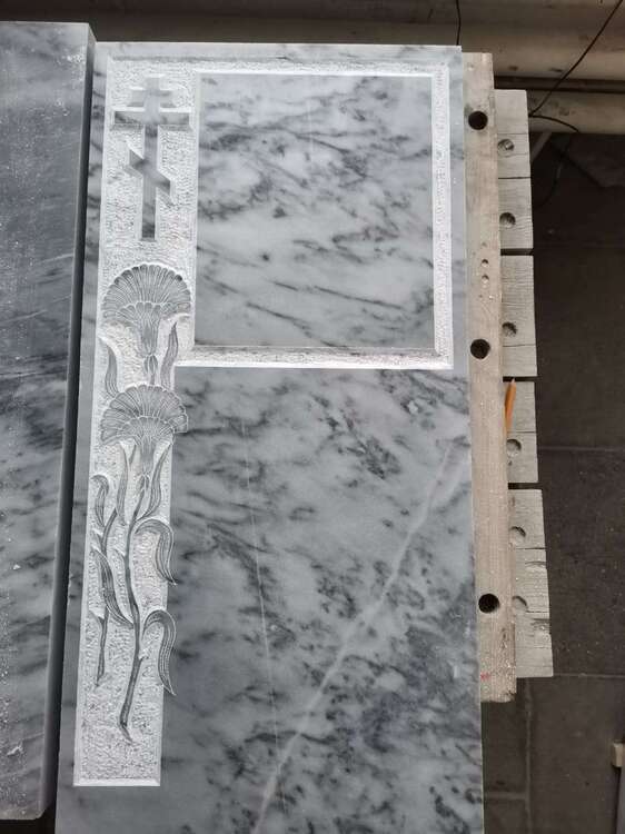

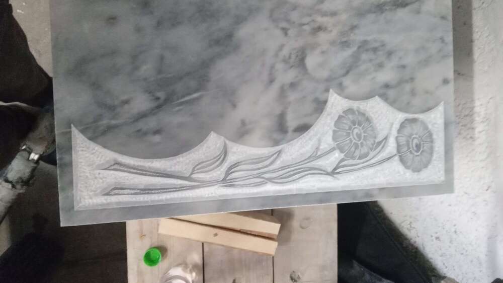

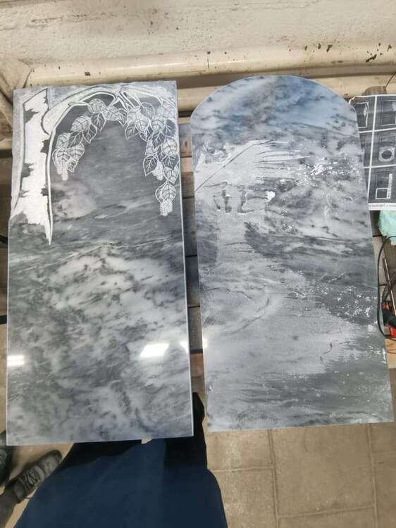

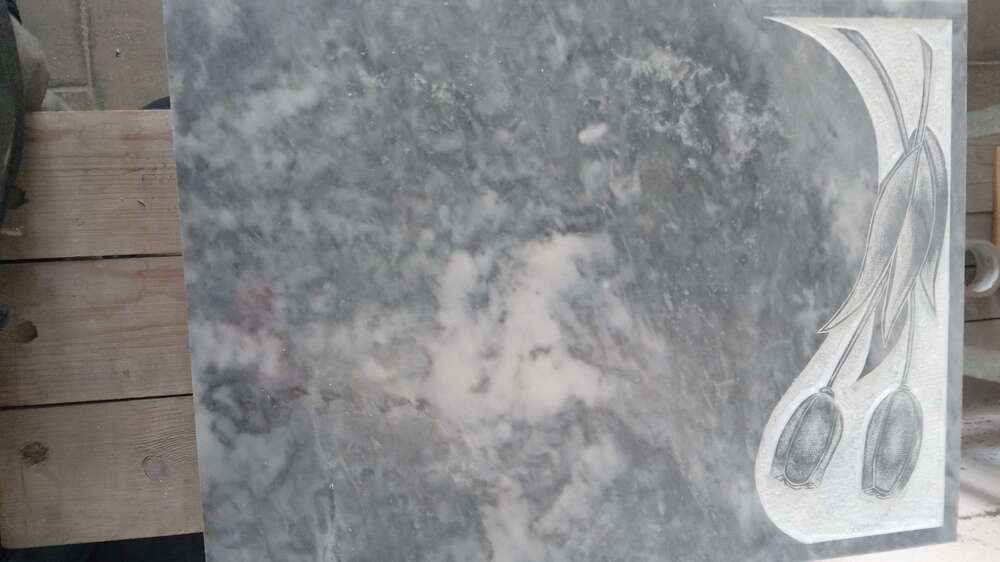

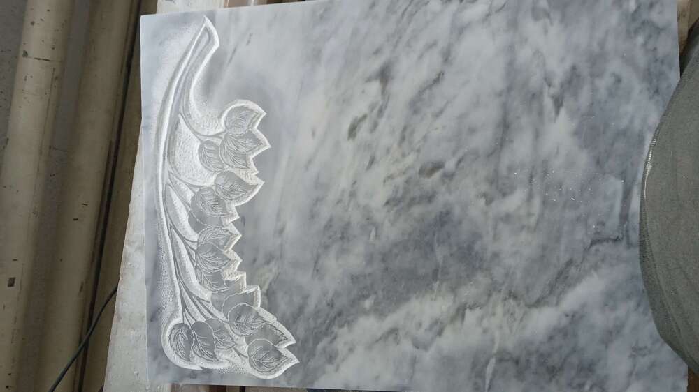

6уратино Опубликовано 16 января, 2023 Поделиться Опубликовано 16 января, 2023 Ребят я новичок подскажите сколько стоят подобные работы на мраморе незнаю и не могу оценить свои работы чтоб не обманули 3 Ссылка на комментарий Поделиться на другие сайты Поделиться
Владимир1986 Опубликовано 16 января, 2023 Поделиться Опубликовано 16 января, 2023 (изменено) Ну чё, хорошие такие ламповые работы... 👍 👍 👍 По цене я думаю Ирина должна что то знать, так как стили похожие... Кстати ещё одни листики лучше фрезерных... Изменено 16 января, 2023 пользователем Владимир1986 2 1 Ссылка на комментарий Поделиться на другие сайты Поделиться
6уратино Опубликовано 17 января, 2023 Автор Поделиться Опубликовано 17 января, 2023 Спасибо как понять про листики это не фреза это я выбирал скарпелями а поле забивал зубаткой на сколько я понял Ссылка на комментарий Поделиться на другие сайты Поделиться

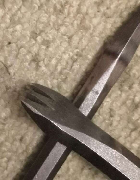

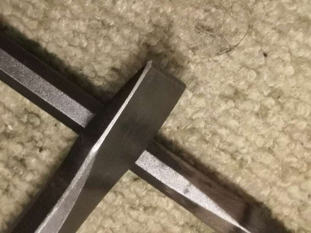

6уратино Опубликовано 18 января, 2023 Автор Поделиться Опубликовано 18 января, 2023 14 часов назад, Анфим сказал: Что за зубатка ?)))) знакомый зуботехник поставляет ? ))) Вот такая фиговина Ссылка на комментарий Поделиться на другие сайты Поделиться
Анфим Опубликовано 18 января, 2023 Поделиться Опубликовано 18 января, 2023 (изменено) Троянки .Но не зубатки)) Называй правильно инструмент))) Да и у тебя просто однорядная бучарда.От троянки след канавкой . Изменено 18 января, 2023 пользователем Анфим 1 Ссылка на комментарий Поделиться на другие сайты Поделиться

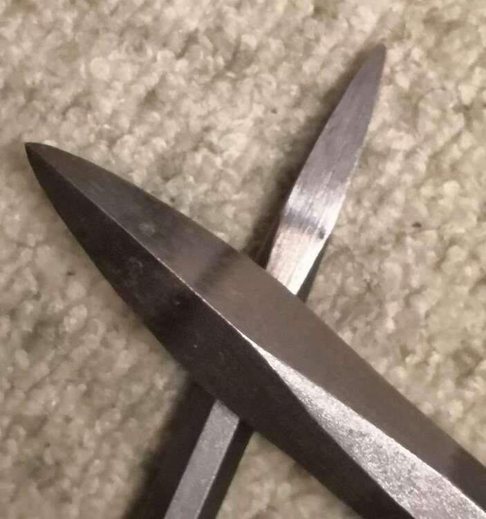

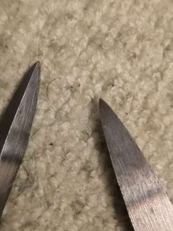

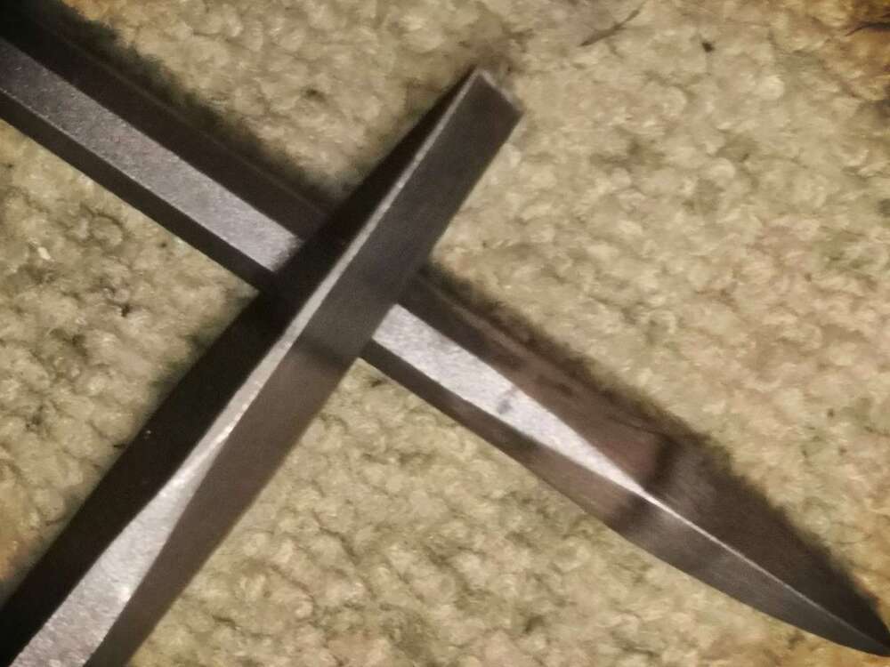

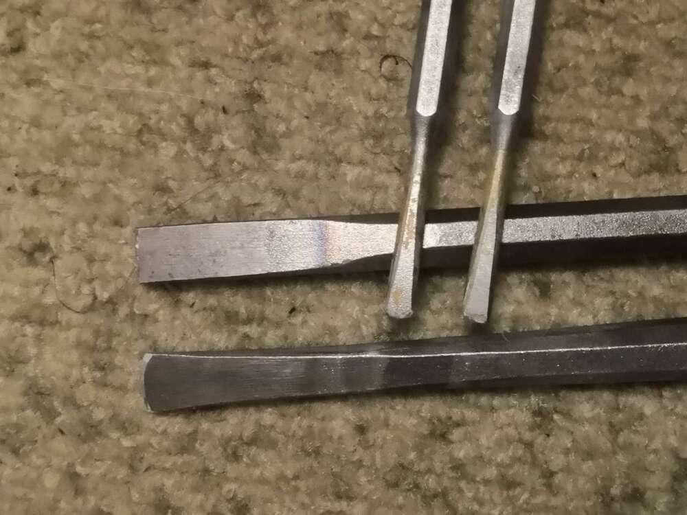

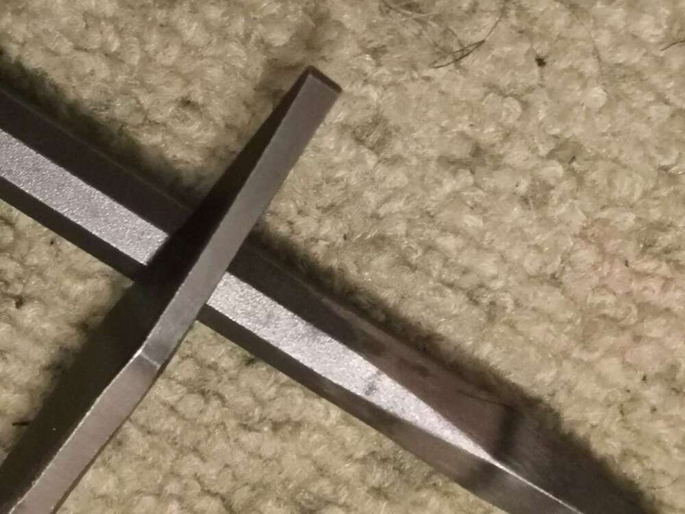

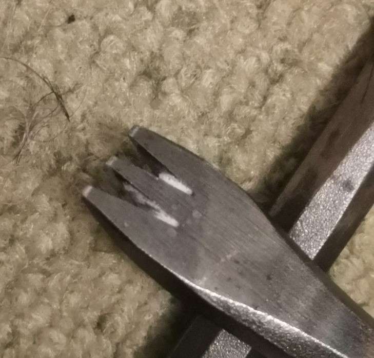

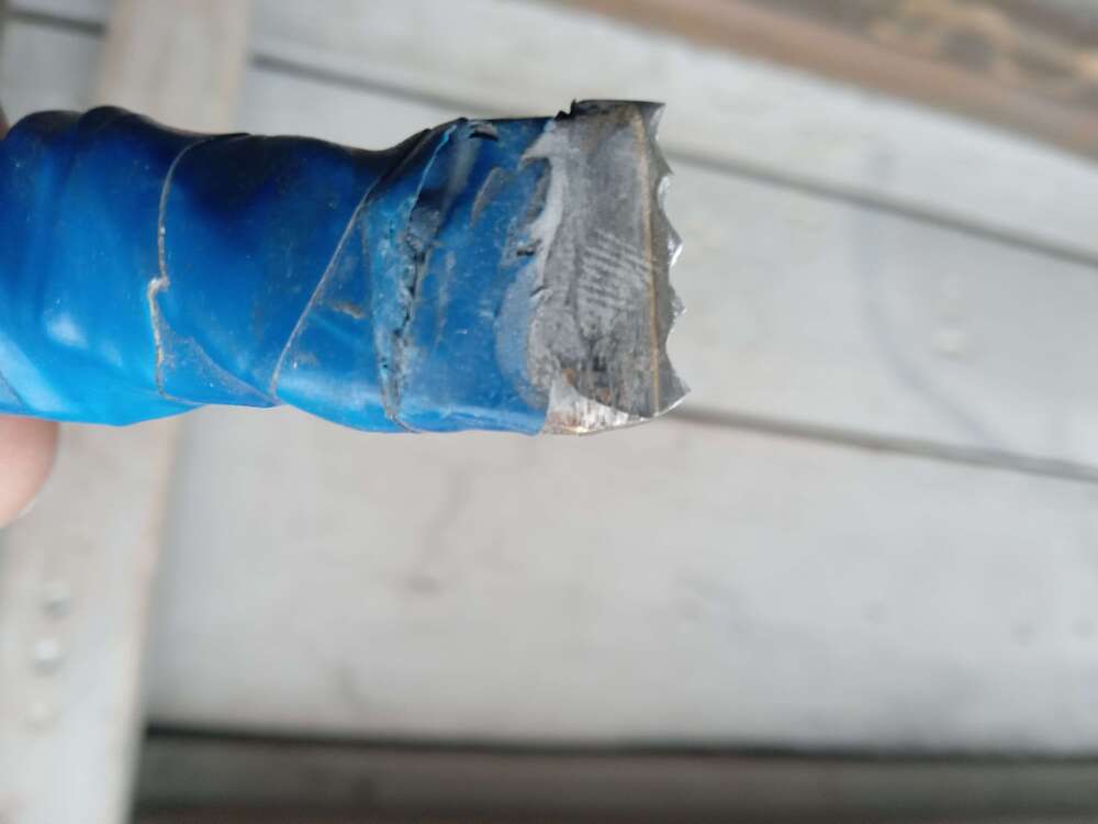

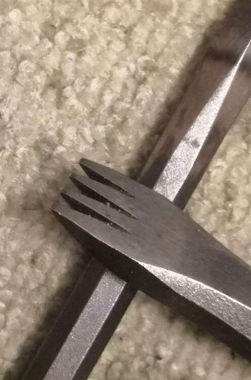

AndreyTar Опубликовано 22 января, 2023 Поделиться Опубликовано 22 января, 2023 Покупали на металло рынке дешевые дисковые пилы по дереву, распиливали их на нужные полосы, их затачивали под мрамор. Сейчас есть итальянский инструмент, постарался показать заточку заводскую , одна фотография со сбитой заточкой в процессе работы ) может пригодится 5 Ссылка на комментарий Поделиться на другие сайты Поделиться
Анфим Опубликовано 23 января, 2023 Поделиться Опубликовано 23 января, 2023 ТВЧ закалка …ХЗ колется тоже. Ссылка на комментарий Поделиться на другие сайты Поделиться
