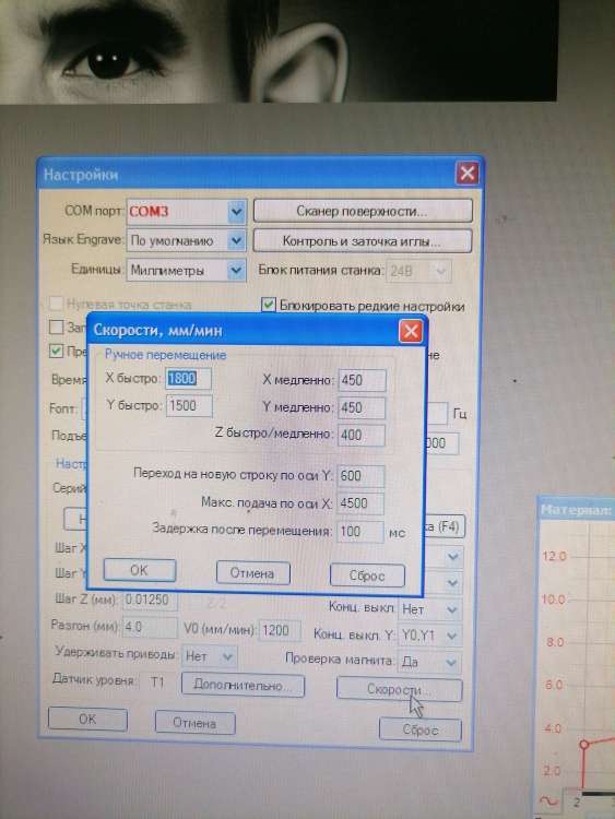

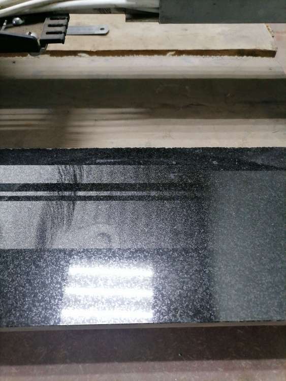

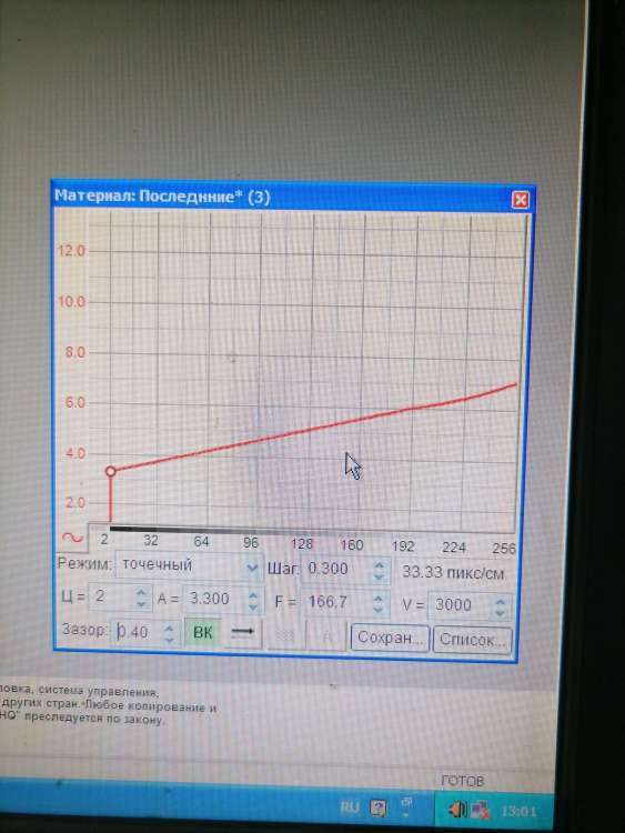

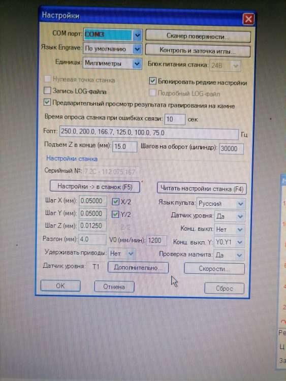

foxisalt Опубликовано 30 января, 2023 Опубликовано 30 января, 2023 Здравствуйте. На станке сауно с версией 7.2с медленно, но верно появились вертикальные полосы, особенно заметные на градиентах, есть те кто может подсказать в чем может быть дело? Ссылаюсь на вал, но чем ***** не шутит. Были перебраны подшипники, полностью вычищен и смазан, заменены провода. Настройки прилагаю. Заземление есть, блок питания живой, стоит ровно. Полосы начали появляться не сразу, на протяжении 3х дней.
