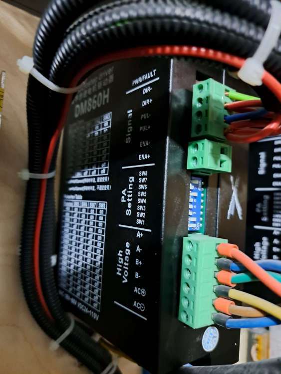

Alexander90 Опубликовано 31 января, 2023 Автор Опубликовано 31 января, 2023 @Connar Спасибо! Конченная компания)2 дня не могу название двигателя из них вытащить) Олег из отдела сервиса говорит могу вам стоимость сказать 😂Вроде обещал перезвонить, но вчера я от него тоже самое слышал😂Я им устрою рекламу на Индустрии камня😂 34 минуты назад, Connar сказал: а производитель что говорит? ну ставить просто большего размера и все, в Длинну. там нема 23 вроде. но только там будет больше ток и соответственно драйвера надо менять может будет Тогда вытекает второй вопрос)Как посмотреть драйвер который у меня стоит? И может и драйвер поменять? Я приблизительно понимаю о чем ты.

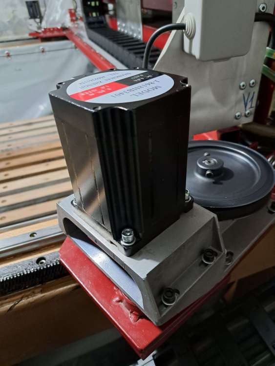

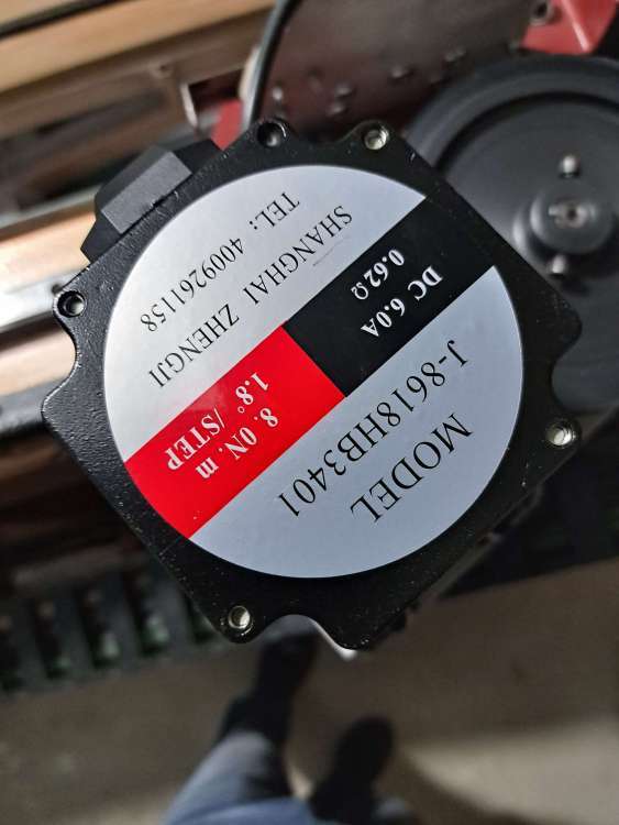

Alexander90 Опубликовано 1 февраля, 2023 Автор Опубликовано 1 февраля, 2023 23 часа назад, zelenok сказал: @Alexander90 Рассмотри движки-на них клеймо с маркировкой должно быть. Бывают сильно разные: двух и трёх фазные Горячие двигатели иной раз-норма. Драйвера тоже рассматривай. Нашёл вроде как двигатели под свои драйвера. На движке одна маркировка и то внутри CW и что это значит понятия не имею) 20 часов назад, Марсианин сказал: Я сам делал станок ,у меня стоят моторы удержание 85кг на см через редуктора ,это ещё плюс 1к 5 ,если на прямую то лучше 120кг на см ,ну и драйвера к моторам и блоки питания,рабочая температура у всех восновном моторах 70 град ну ещё температура зависит как на драйверах выставиш ток удержания Моторы пирометром во время работы проверь,после 50градусов рука уже не терпит,если 50 ,55 градусов нагревается это нормально У меня драйвера DM556 , незнаю на сколько они хорошие, но моторы под них подбирал. Станок ещё максимум год проживёт)) Поэтому поменяю только 2 двигателя и всё. А вот при покупке следующего станка, буду уже углубляться в это.
zelenok Опубликовано 1 февраля, 2023 Опубликовано 1 февраля, 2023 7 минут назад, Alexander90 сказал: На движке одна маркировка и то внутри CW и что это значит понятия не имею) Дай посмотреть-то, мож чо сообща раскурим
Wanderer3000 Опубликовано 1 февраля, 2023 Опубликовано 1 февраля, 2023 А чё тут гадать-то? Ну посмотреть, какой ток на драйвере выставлен и заказать мотор с данными параметрами. Обычный биполярный шаговик NEMA 34...Ничего в нем особенного нету... Единственное, посмотреть максимальный ток на драйвере и при необходимости можно взять мощнее!... https://cnc-tehnologi.ru/sd-dvigatel-cnc 1

Alexander90 Опубликовано 1 февраля, 2023 Автор Опубликовано 1 февраля, 2023 @Wanderer3000 Спасибо! В принципе у меня драйвер до 5.6А. В Пурелоджике хотел как раз заказывать)))) Но теперь ещё подумаю! А в CNC нету с 12.7 мм диаметром валла. 49 минут назад, zelenok сказал: Не упоминай Начитался в своё время и господь отвёл связываться А к технолоджам иной раз заглядываю, правда Китай всё ближе и ближе Есть еще варианты где купить? В принципе я определился что))
zelenok Опубликовано 1 февраля, 2023 Опубликовано 1 февраля, 2023 Есть полтора доверенных магазина на али со складом в РФ и авито Давай цЫфирки с мотора. Он? https://aliexpress.ru/item/4001050638286.html?sku_id=12000018691318006&spm=a2g2w.productlist.search_results.8.31754aa6BIZvcy
