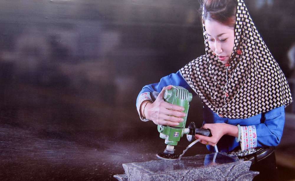

Калуга Опубликовано 7 февраля, 2023 Опубликовано 7 февраля, 2023 (изменено) 9 часов назад, Владимир1986 сказал: Вячеславу Васильевичу думаю надо прикупить такие для своих полировщиц... 😁😁😁 Лучше китайцев вряд ли кто лучше придумает. Ведь они этим занимаются не первый год. У этих полировщиц хороший набор машинок (разных и по мощности и по форме): Но их работа частенько отличается от нашей. У них поток. Одна полирует плоские поверхности одной машинкой, вторая криволинейные поверхности другой машинкой, третья углубления третьей машинкой... Изменено 7 февраля, 2023 пользователем Калуга
Владимир1986 Опубликовано 7 февраля, 2023 Опубликовано 7 февраля, 2023 57 минут назад, zelenok сказал: Брилюкс всмысле порошок? Ага, он самый...
zelenok Опубликовано 7 февраля, 2023 Опубликовано 7 февраля, 2023 25 минут назад, Калуга сказал: Лучше китайцев вряд ли кто лучше придумает. Ты пробовал вертеть в руках эту машинку? У меня две валяются с момента покупки, чуть юзанные Одна под воду, другая сухая. Думал привыкну-хрен там, видимо анатомия кисти уже сложена под болгарку и обязательно в обхват, хоть и пользовал разные головки с шайтан машиной лет с пяток-тут корпус схожий, а вот этими китайскими ну вот прям никак Чуть погонял на торцах столешниц и забросил в пользу воздушки с водой
Калуга Опубликовано 7 февраля, 2023 Опубликовано 7 февраля, 2023 (изменено) Всё дело в привычке. Они работают, причём с очень хорошей производительностью. Причём я уже писал, что у них РАЗНЫЕ машинки. Я пока машинки не покупал. В связи с вложением бабок в другие направления (в станки, погрузчик, заготовки...) пришлось отложить женские экипажи для полировки на следующий сезон. Изменено 7 февраля, 2023 пользователем Калуга
zelenok Опубликовано 7 февраля, 2023 Опубликовано 7 февраля, 2023 С двенадцатого года простаивают И не предложишь никому-всё наставничество в утиль идёт, потому что сам толком показать не могу, прям некоторое разочарование в этом вопросе

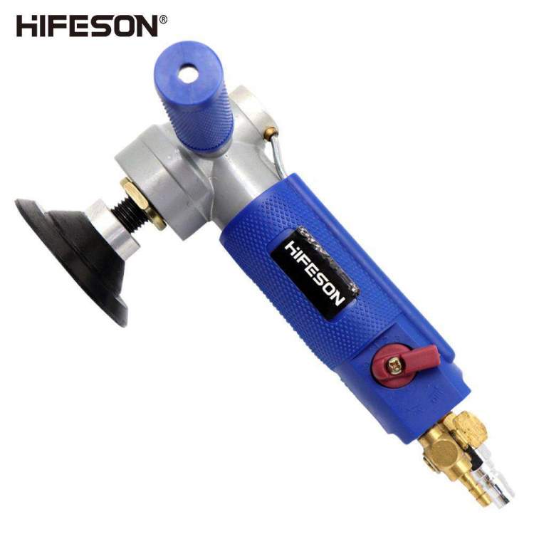

Connar Опубликовано 16 июля, 2023 Опубликовано 16 июля, 2023 Спрошу тут https://aliexpress.ru/item/4001263066004.html?spm=a2g2w.favourites.mywishlist.68.22604aa6OpqlQI&_ga=2.100913601.1513677156.1689431535-933674545.1670681070&sku_id=12000028948924516 покупал кто такую? вообще есть смысл пневму брать? компрессор есть большой. и до него у меня трасса метров 40 ) и вот такой вариант смотрю еще https://aliexpress.ru/item/1005003192267982.html?spm=a2g2w.favourites.mywishlist.1.50294aa6sb8Bo2
Владимир1986 Опубликовано 16 июля, 2023 Опубликовано 16 июля, 2023 Работал как то маленькой пневмо болгаркой, мне не понравилось, нажимаешь на неё и она почти сразу тормозит, фаски снимать пойдёт...
Филимон Опубликовано 16 июля, 2023 Опубликовано 16 июля, 2023 @Connar работаем и теми и теми, пневмо лучше и удобнее на мелких работах, электрических 3 штуки в работе, брали когда были по 7500, работают хорошо, счетки дорабатывать чуть надо, а так за свои деньги очень хороший вариант!
