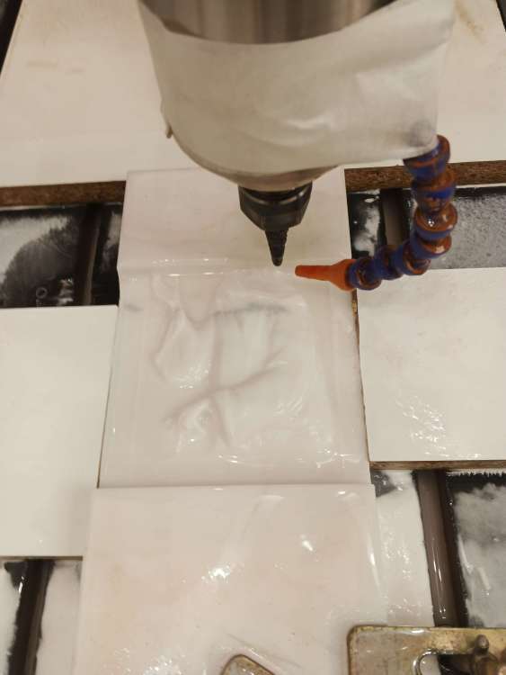

Эдуард 13 Опубликовано 8 февраля, 2023 Опубликовано 8 февраля, 2023 Всем здравствуйте, такая проблема, сделал уп в арт кам только черновую ну или полу чистовую, чтстовой фрезы не было. Появилась чистовая ( перо) пока ничего другого нет, всё в дороге из китая, режу икону на мраморе. Проблема заключается в том что я забыл какие размеры заготовки задавал в арт кам, возможно ли как то в nc studio теперь узнать какие были размеры заготовки, для того чтобы продолжить работу по чистовой, саму уп черновую мне теперь не открыть, может можно её как то назад переформатировать? Или в nc studio как то посмотреть размеры для того чтобы сделать уп на чистовую и продолжить? Заранее благодарю, я только начал относитесь пожалуйста с пониманием если как то не правильно вопрос задал.
zelenok Опубликовано 8 февраля, 2023 Опубликовано 8 февраля, 2023 35 минут назад, Эдуард 13 сказал: как то в nc studio теперь узнать какие были размеры заготовки А УП в нц закидывал?, в нц вроде есть режим отображения-и вся заготовка и пути перемещения
Эдуард 13 Опубликовано 8 февраля, 2023 Автор Опубликовано 8 февраля, 2023 8 минут назад, zelenok сказал: А УП в нц закидывал?, в нц вроде есть режим отображения-и вся заготовка и пути перемещения Да уп в нц и еще около часа будет работать, то есть черновая еще не закончена, стоит на паузе Только что, Эдуард 13 сказал: Да уп в нц и еще около часа будет работать, то есть черновая еще не закончена, стоит на паузе Но сама икона не на всю заготовку, как арт кам насчитал я и оставил, ввел один размер а второй он сам подобрал
Димитр Опубликовано 9 февраля, 2023 Опубликовано 9 февраля, 2023 а что в арткаме удалил уже программу?там де есть размеры
Эдуард 13 Опубликовано 9 февраля, 2023 Автор Опубликовано 9 февраля, 2023 1 час назад, Димитр сказал: а что в арткаме удалил уже программу?там де есть размеры А где они там хранятся я уже штук 5 после неё загрузил?
Димитр Опубликовано 9 февраля, 2023 Опубликовано 9 февраля, 2023 вы же сохраняли модель.так вот там есть информация о модели с размерами 1
Эдуард 13 Опубликовано 9 февраля, 2023 Автор Опубликовано 9 февраля, 2023 Всё понял, заготовку снял, начинаем по новой)
