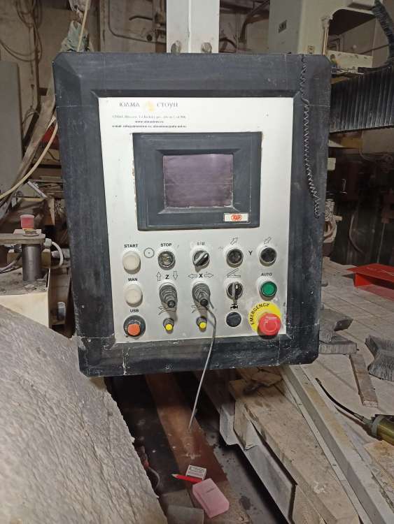

Afanasev2294 Опубликовано 15 февраля, 2023 Опубликовано 15 февраля, 2023 Здравствуйте, привезли пилу и не могу разобраться с параметрами на главном экране. Никакой документации нет, до этого работал только на ручных пилах. С самим пультом разобрался, а вот с программой никак. Понял только различные режимы обработки ручной рез, множественные пил, карта раскроя и обработка профиля. Но при попытке запустить множественный рез пила идёт обратным ходом и скорость выбирает очень большую. Хотелось бы узнать кто реальный производитель — модель станка. Буду благодарен за любую информацию по этой пиле.
Р.Н.Б. Опубликовано 15 февраля, 2023 Опубликовано 15 февраля, 2023 юлма стоун их продавала , сервис у них "золотой" ) если механика и электроника в норме , в резке разберется даже школьник скорость регулируется потенциометром , внизу две "крутилочки " не факт что рабочие , видно что стоят дешевые
Afanasev2294 Опубликовано 16 февраля, 2023 Автор Опубликовано 16 февраля, 2023 (изменено) То что можно регулировать потенциометром — я понял, но я посчитал, что если станок запускать в автоматическом режиме, то скорость можно задать программно. С одиночным резом проблем нет, а вот попытки запустить множественные резы пока неудачны. Я задал раскрой плиты на скобы по сто, но станок начинает пилить с другой стороны, соответственно вода льётся за пилой, а не перед и пилой камень поднимает, а не прижимает. А как задать ему параметры чтобы он начинал пилить оттуда откуда я хочу — понять не могу. Есть мысль о том что нужно смотреть на параметры оси "Х": Кон. "-" и Кон. "+", но логика изменения этих параметров от меня ускользает. Изменено 16 февраля, 2023 пользователем Afanasev2294
