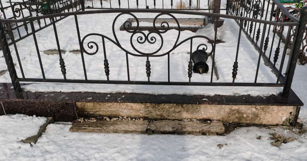

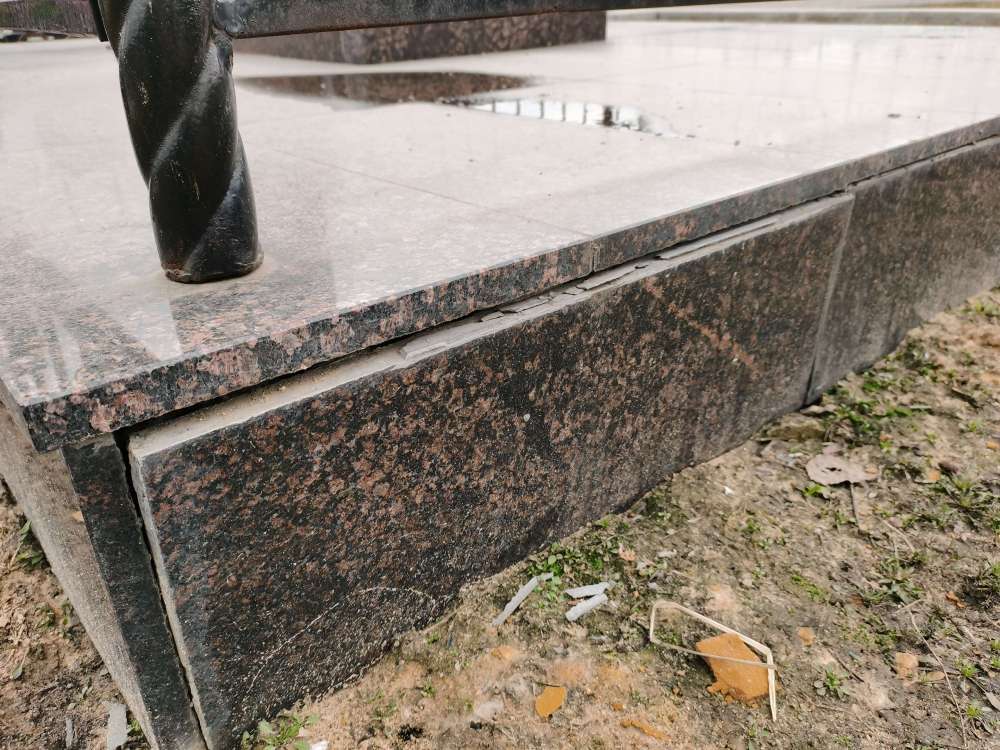

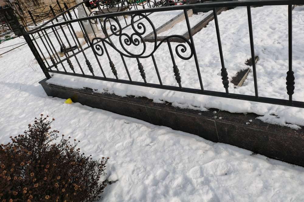

Nast Опубликовано 15 февраля, 2023 Поделиться Опубликовано 15 февраля, 2023 (изменено) Добрый день. Подскажите, пожалуйста, на могиле каждый год отваливаются гранитные плиты по бокам. Комплексу 3 года, расположен в ЦФО. Почему так происходит? Как исправить? От компании, которая занималась установкой, внятного ответа не получили. Изменено 15 февраля, 2023 пользователем Nast Замена фото Ссылка на комментарий Поделиться на другие сайты Поделиться
zelenok Опубликовано 15 февраля, 2023 Поделиться Опубликовано 15 февраля, 2023 @Nast перезалейте фото плз. Отрыв облицовки с торцов может происходить по нескольким причинам: 1. слабое основание-это когда клей на который приклеена облицовка на много "крепче" бетонной плиты(основания)-в момент застывания клей стягивая свой объём и вырывает(на микроуровне) тело основания. Слабое основание так-же может стать причиной высокой капиллярной проводимости грунтовой или талой воды-вода при замерзании рвёт абсолютно всё при достаточном объёме сразу, при малом-постепенно. 2. существует поток воды между основанием и облицовкой-даже незначительная предпосылка к протеканию и промачиванию делает своё чёрное дело в момент замерзания воды. Противоядие-нависающий над вертикальной облицовкой выступ пола и "капельник" на ней-борозда отсекающая поток воды, тщательно заделанные швы пола и стык горизонтальной и вертикальной части облицовки. 3. отсутствие опоры или подвеса облицовки и она "висит" исключительно на клею. 4. очень подвижные пучинистые грунты в сочетании с малой жёсткостью основания. Нужны картинки Ссылка на комментарий Поделиться на другие сайты Поделиться
Р.Н.Б. Опубликовано 15 февраля, 2023 Поделиться Опубликовано 15 февраля, 2023 мрак полный , переделывайте цоколь на монолитные бордюры , будет вечный вариант) Ссылка на комментарий Поделиться на другие сайты Поделиться
Zahar89 Опубликовано 15 февраля, 2023 Поделиться Опубликовано 15 февраля, 2023 Я думаю при заливке с экономили на цементе!потому что плитка отваливается вместе с щебнем. Ссылка на комментарий Поделиться на другие сайты Поделиться
zelenok Опубликовано 15 февраля, 2023 Поделиться Опубликовано 15 февраля, 2023 48 минут назад, Nast сказал: Замена фото Да, именно-фундамент в утиль. Ссылка на комментарий Поделиться на другие сайты Поделиться

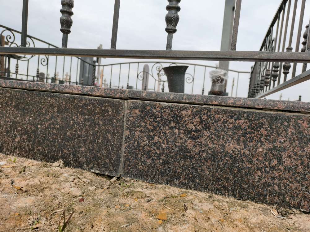

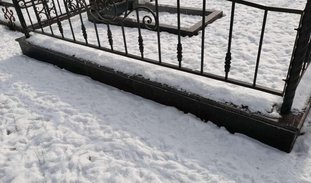

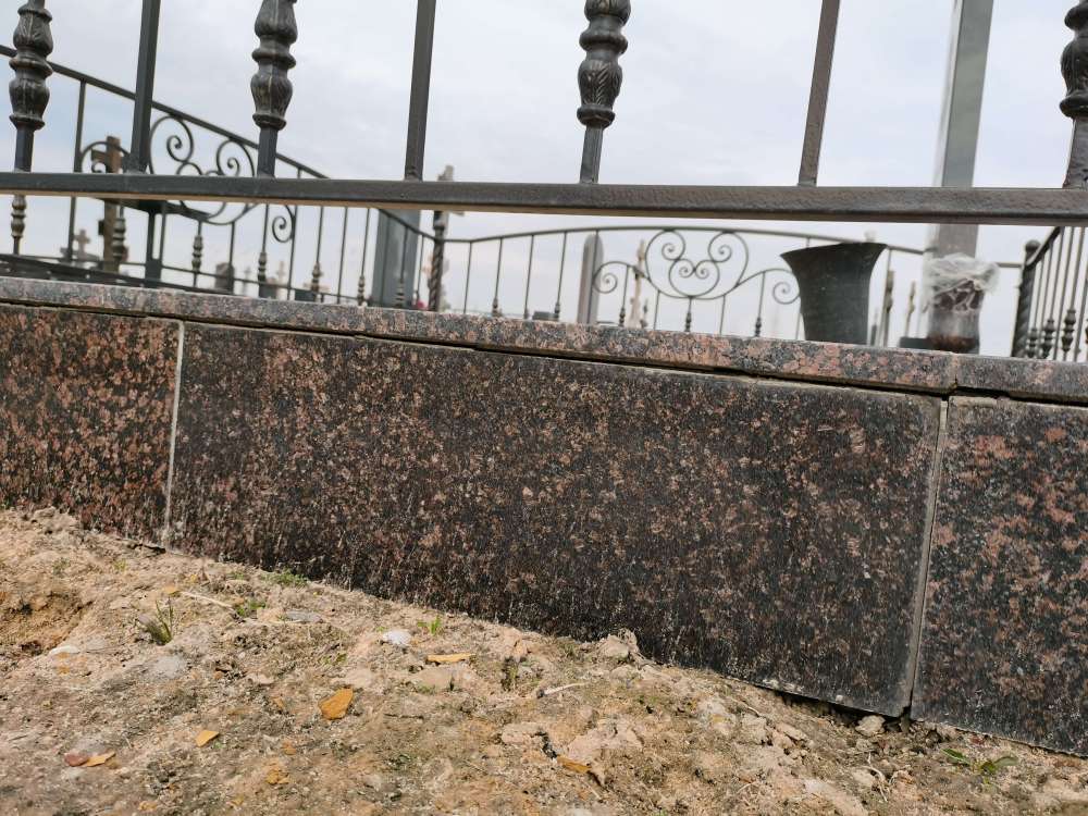

Nast Опубликовано 15 февраля, 2023 Автор Поделиться Опубликовано 15 февраля, 2023 (изменено) Могила изначально находилась в низине и ее сильно заливало во время дождей и тп. Мы ее поднимали, по периметру устанавливали на цемент дорожные бордюры, в основание завозили землю. Когда компания заливала опалубку, наша конструкция осталась внутри. Есть какой-нибудь не сильно затратный вариант исправить. Тк компания уже заниматься видимо не будет. Прилагаю фото без снега. Изменено 15 февраля, 2023 пользователем Nast Ссылка на комментарий Поделиться на другие сайты Поделиться

Церетели Опубликовано 16 февраля, 2023 Поделиться Опубликовано 16 февраля, 2023 (изменено) К сожалению бетонное основание по ряду причин отжило своё. дальше будет хуже. По уму надо всё разбирать и бетонное основание демонтировать и заливать по нормальному. К сожалению, слишком частая проблема на кладбищах - халтурная работа, обратились не в ту кантору. Читайте в договоре пункт о гарантиях, если он там вообще есть. 13 часов назад, Nast сказал: наша конструкция осталась внутри. это зря Изменено 16 февраля, 2023 пользователем Церетели Ссылка на комментарий Поделиться на другие сайты Поделиться

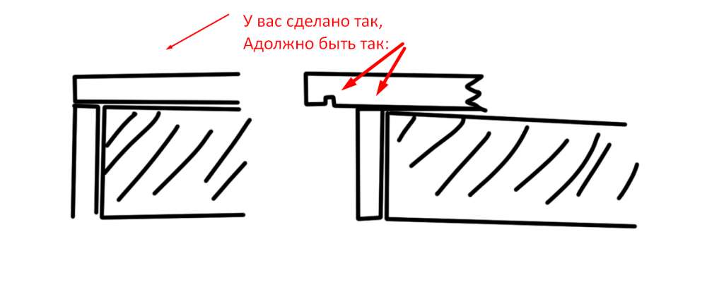

fngavrilov Опубликовано 16 февраля, 2023 Поделиться Опубликовано 16 февраля, 2023 (изменено) 18 часов назад, Nast сказал: Прилагаю фото без снега. Плиты облицовки не должны опирать на грунт, у вас там прямо дыры навымывало. Заливая фундамент делают специальный «зуб», выступ, на него опирают плиты. Ну и 20-ку плиты для наружных работ применять плохая идея, 30 мм надо. Изменено 16 февраля, 2023 пользователем fngavrilov 1 Ссылка на комментарий Поделиться на другие сайты Поделиться

Церетели Опубликовано 16 февраля, 2023 Поделиться Опубликовано 16 февраля, 2023 (изменено) 58 минут назад, fngavrilov сказал: не должны опирать на грунт Это не главная причина. В основном на грунт и ставят на кладбИщах и более десяти лет стоят хоть бы что. Тут основные причины таковы: 1. Хреновое бетонирование и то что предыдущая конструкция из бордюров осталась внутри. Возможно сэкономили на качестве раствора. 2. Возможно плохой клей для плитки или неправильное его использование, что маловероятно, но имело место быть По первому фото похоже, что правый угол бетона откололся большой глыбой. Изменено 16 февраля, 2023 пользователем Церетели Ссылка на комментарий Поделиться на другие сайты Поделиться

fngavrilov Опубликовано 17 февраля, 2023 Поделиться Опубликовано 17 февраля, 2023 (изменено) 18 часов назад, Церетели сказал: В основном на грунт и ставят на кладбИщах и более десяти лет стоят хоть бы что. Мало. Не вижу проблем опирать плитку на зуб фундамента, чтобы она не висела на клею. А если на этапе бетонирования проморгали этот момент, то можно прицепить мет. уголок к бетону, как полку, и опираться на него. Изменено 17 февраля, 2023 пользователем fngavrilov 1 1 Ссылка на комментарий Поделиться на другие сайты Поделиться
Jedka Опубликовано 17 февраля, 2023 Поделиться Опубликовано 17 февраля, 2023 10 минут назад, fngavrilov сказал: Мало. Не вижу проблем опирать плитку на зуб фундамента, чтобы она не висела на клею. А если на этапе бетонирования проморгали этот момент, то можно прицепить мет. уголок у бетону, как полку, и опираться на него. Идея с уголком, мне кажется жизнеспособной. Отодрать всю плитку по стенкам, присабачить уголок, и приклеить плитку.... Под уголком предварителньо убрать землю, сделать песчанную подушку и дренаж для отвода воды. Раз уж капельник не выполнен, плитка за подлицо, то швы промазывать силиконовым герметиком, морозостойким. Ссылка на комментарий Поделиться на другие сайты Поделиться
Nast Опубликовано 17 февраля, 2023 Автор Поделиться Опубликовано 17 февраля, 2023 2 часа назад, Церетели сказал: Не монолитность конструкции. Но основная причина - не качественное бетонирование. Армирование делали? В какую погоду заливали? Делали летом, была жаркая погода. Про армирование не знаю. Отдали деньги, выбрали вроде нормальную фирму... Ссылка на комментарий Поделиться на другие сайты Поделиться
zelenok Опубликовано 17 февраля, 2023 Поделиться Опубликовано 17 февраля, 2023 1 час назад, fngavrilov сказал: прицепить мет. уголок к бетону, как полку, и опираться на него. Да можно и по принципу вентилируемого фасада плитку подвесить, тут все вопросы к чему цеплять? Если вместо фундамента горка гравия-тут лучше не экспериментировать Да, можно разобрать всю облицовку, прощупать всё основание молотком и карщёткой, остатки загрунтовать и попытаться посадить на пену, предварительно подведя под края фундаментной плиты(или что там, ленты получаются?) полосу отмостки с армированем. Но на этом этапе принять единственное и правильное решение-менять фундаментную плиту(или ленты) целиком или заниматься мёртвому припарками. Ссылка на комментарий Поделиться на другие сайты Поделиться
fngavrilov Опубликовано 17 февраля, 2023 Поделиться Опубликовано 17 февраля, 2023 @zelenok мой коммент про зуб фундамента и уголок был для общего случая, ибо многие любят опирать плитку на грунт. В ситуации @Nast только перезалив поможет, согласен. Ссылка на комментарий Поделиться на другие сайты Поделиться
Агита Опубликовано 17 февраля, 2023 Поделиться Опубликовано 17 февраля, 2023 Сталкивались с такой бедой. Но мы сделали так, сняли всю боковую плитку( верх не трогали, там всё норм было), болгаркой сделали надрезы в виде сетки на фундаменте и так же на плитке, раствор брали чисто цемент 500-й и просеянный речной песок в отношении 1:1, приклеили. Тьфу , тьфу пятый год пошёл , стоит намертво. Ссылка на комментарий Поделиться на другие сайты Поделиться
