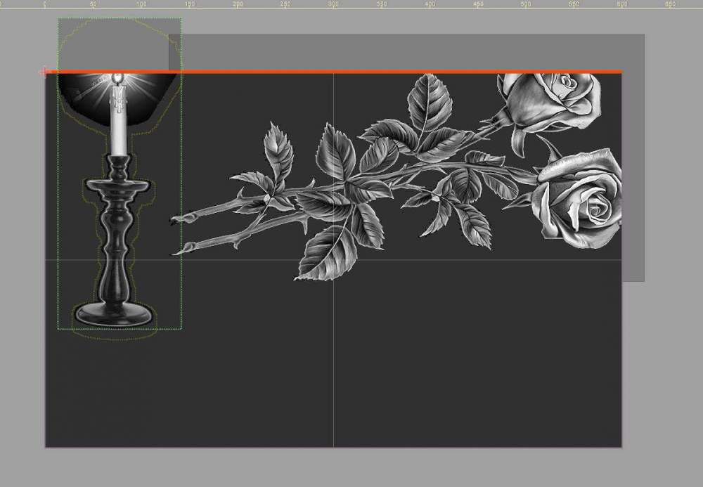

minus Опубликовано 7 марта, 2023 Опубликовано 7 марта, 2023 (изменено) Что то мне подсказывает, что там типа такого @Руха гравируешь слоями или как обычно в bmp ? F8 нажми, изображение за пределы рабочего поля не выходит? как на фото выше. Изменено 7 марта, 2023 пользователем minus 1
denya10rus Опубликовано 7 марта, 2023 Опубликовано 7 марта, 2023 @minus 9 часов назад, minus сказал: Что то мне подсказывает, что там типа такого Сегодня только такая проблема была, решается просто выключением заготовки, как упомянул выше@Мудрый В 26.02.2023 в 16:19, Мудрый сказал: @Руха нажмите на иконку с крестом, и там выберите 0. Все будет ок . На 11 версии бывает улетает заготовка, сам с таким сталкивался.
minus Опубликовано 8 марта, 2023 Опубликовано 8 марта, 2023 13 часов назад, denya10rus сказал: решается просто выключением заготовки во как, даже не знал а как тогда пользоваться всеми прелестями одиннадцатой версии и гравировать слоями в автоматическом режиме и что бы заготовка не съезжала?
Мудрый Опубликовано 9 марта, 2023 Опубликовано 9 марта, 2023 @minus в самом фотошопе перед запуском нужно повернуть, по часовой или против, такая фигня бывает только когда в самом ингрейве вертишь заготовку.
