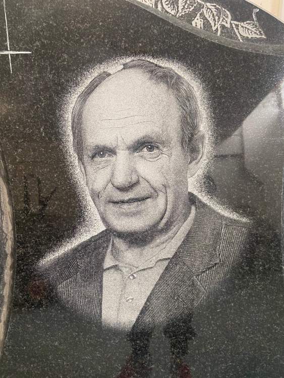

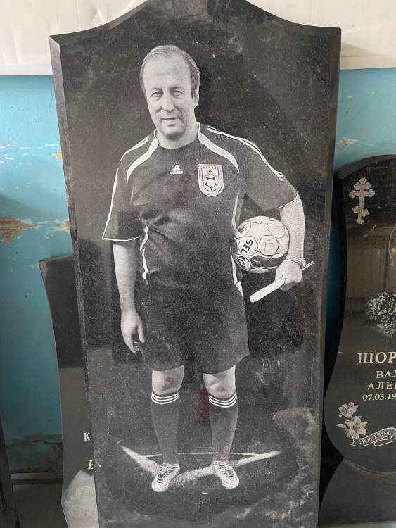

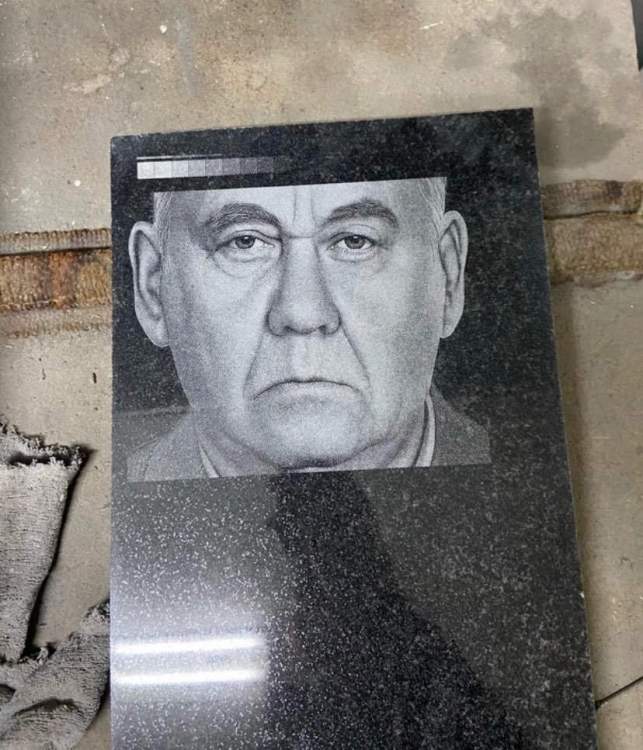

Мудрый Опубликовано 20 апреля, 2023 Автор Опубликовано 20 апреля, 2023 @Алексей1983 на сауно 2 прохода . Время больше проходов не позволяет делать . @Алексей1983 оцените , это на другом станке пробито тоже сауно
Алексей1983 Опубликовано 20 апреля, 2023 Опубликовано 20 апреля, 2023 (изменено) 1 час назад, Мудрый сказал: @Алексей1983 на сауно 2 прохода . Время больше проходов не позволяет делать . @Алексей1983 оцените , это на другом станке пробито тоже сауно Здесь перебитость не особо заметно. Здесь заметно, ооооочень размер бутс. Они маленькие При всей искаженности сьемки Изменено 20 апреля, 2023 пользователем Алексей1983
Мудрый Опубликовано 20 апреля, 2023 Автор Опубликовано 20 апреля, 2023 @Алексей1983 сказали размер был 37 пытались примерно сделать .

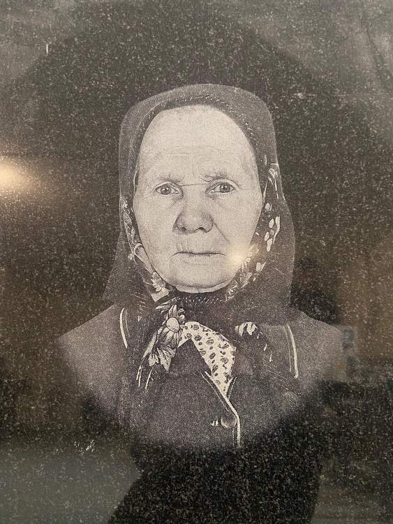

Агита Опубликовано 21 апреля, 2023 Опубликовано 21 апреля, 2023 10 часов назад, Алексей1983 сказал: Если гравер 5, то светлое не 100 процентов как у них в пресетах, а от 60-70 не больше

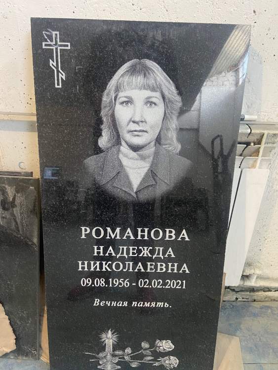

Агита Опубликовано 28 апреля, 2023 Опубликовано 28 апреля, 2023 А что за выгрызанная резкая частюлька у м на голове? 1

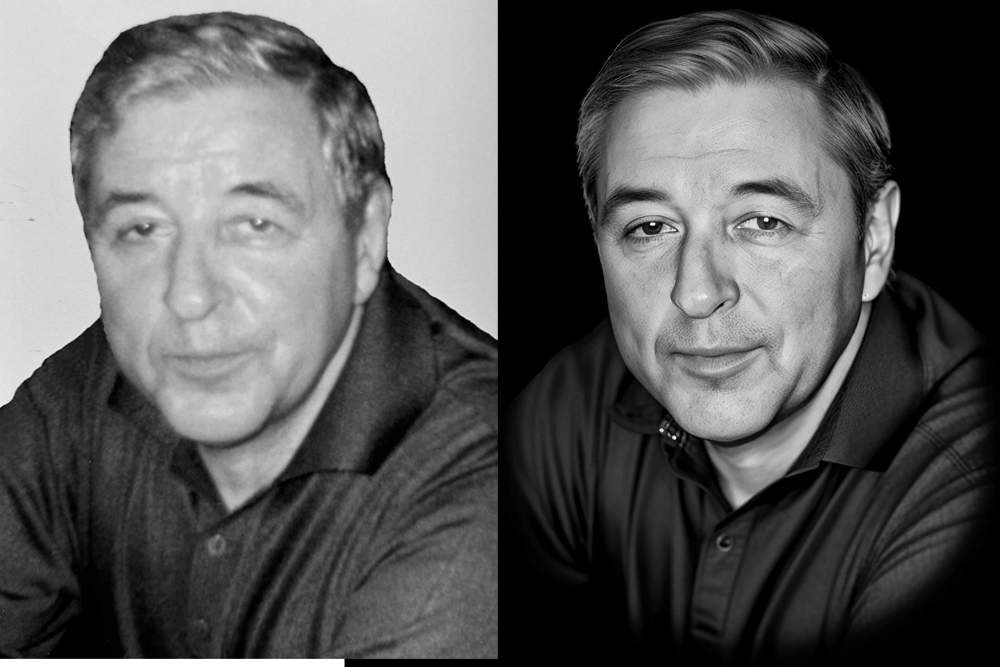

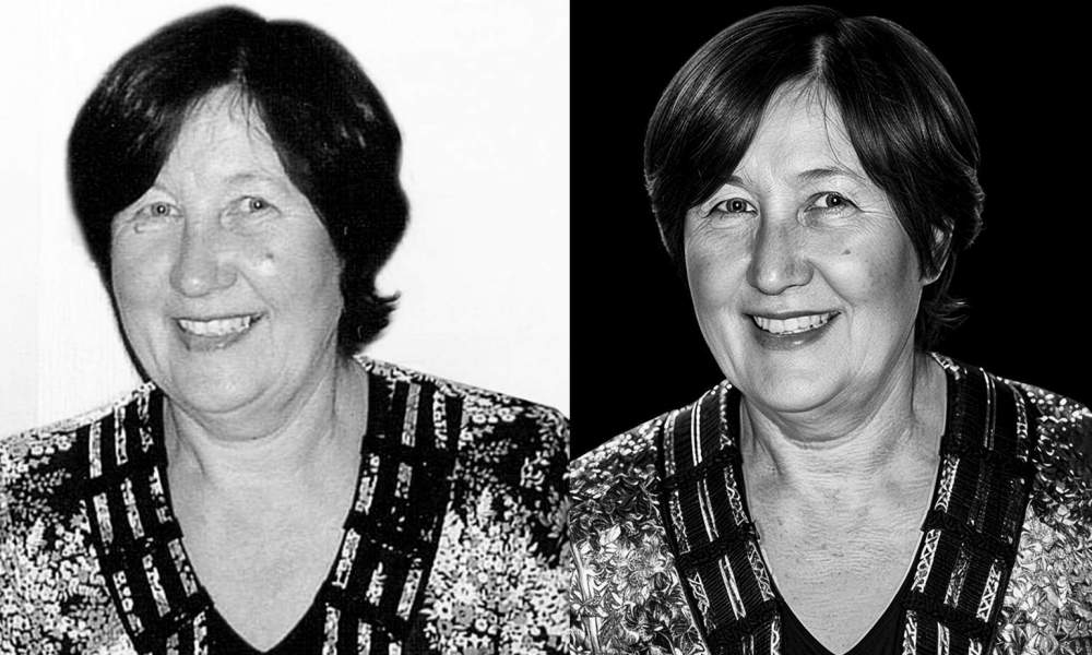

masja Опубликовано 6 августа, 2023 Опубликовано 6 августа, 2023 В 02.05.2023 в 21:00, Мудрый сказал: На оценку . тут конечно совсем другой человек...Даже по такому исходнику видно разные формы и носа и губ и глаз, совсем другой человек..... Про футболиста ещё хочется сказать т.е если вам нужно вписать в размер, значит можно из человека коротконожку сделать????? чтобы главное вписался?????? ну как то совсем странно.. 10 часов назад, Мудрый сказал: тут прям понравилась текстура кожи, морщинки все норм так...но почему глазам то не уделили внимания, правый глаз , как программа изуродовала, так и оставили....
Soaring man Опубликовано 6 августа, 2023 Опубликовано 6 августа, 2023 10 часов назад, Мудрый сказал: волосы, текстура кожи - хорошо сделаны. Но смысл делать красивую картинку, если в итоге сходства нет? Глаза не похожи, оба. Верхняя губа толще, нижняя тоньше. Надо ж исправлять косяки нейронки, ручками.
Мудрый Опубликовано 6 августа, 2023 Автор Опубликовано 6 августа, 2023 @Soaring man хорошо @masja услышал @Soaring man вам виднее, заказчик одобрил)
Soaring man Опубликовано 6 августа, 2023 Опубликовано 6 августа, 2023 5 часов назад, Мудрый сказал: @Soaring man хорошо я ж из лучших побуждений)

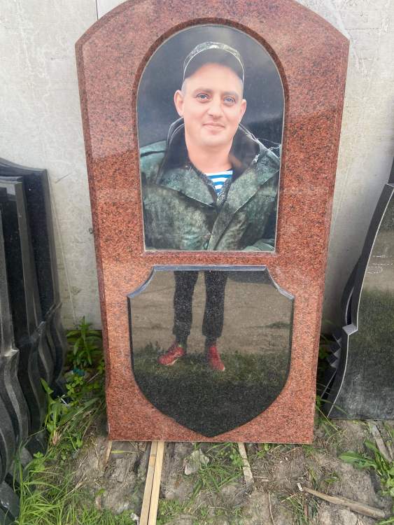

Eraser Опубликовано 7 августа, 2023 Опубликовано 7 августа, 2023 (изменено) @Мудрый относительно неплохие работы из последних, на мой опыт очень контрастные, что под сауно, что под лазер. Ну во всяком случае есть, что "потянуть". Относительно фото военного (от 2 мая пост, ну не вдуплил я как на него сцыль вставить, чтобы не на пол экрана ) По портретному сходству тут уже специалисты высказались и сыпать тебе "соль на сахар" я не собираюсь , уверен, ты учтёшь всё сказанное. Я так понял это младший командный состав РККА (РабочеКрестьянской Красной Армии).... так почему на нём стала не гимнастёрка с подшитым воротничком, а английская или американска форма с рубашкой? Фуражка судя по ранту (тренчику, филиграну ремешку на фуражке) тоже смахивает на англицкую или амЭриканску. Та кокарда, что на фуражке. не соответствует историческому моменту фото, должна быть просто звёздочка ... возможно с серпом и молотом. Просто фото из одной исторической эпохи, превратилось в собирательный образ... "типа, около чей то военный" Только не съезжай плавно ... 13 часов назад, Мудрый сказал: вам виднее, заказчик одобрил) P.S. Относительно многопроходности гравировки на ударнике, САУНО в частности... ЗАЧЕМ? если всё равно все красят потом... Это более "философический" вопрос.... чем адресованный к @Мудрый Изменено 7 августа, 2023 пользователем Eraser 1
Мудрый Опубликовано 7 августа, 2023 Автор Опубликовано 7 августа, 2023 @Eraser спасибо, керамику не мы делаем даже не задумывался над этим.
Агита Опубликовано 8 августа, 2023 Опубликовано 8 августа, 2023 @Мудрый ПРЕКРАЩАЙТЕ УШИ ЧУЖИЕ ПОДСТАВЛЯТЬ, ТАМ УШКИ РОДНЫЕ ХОРОШИЕ! 1
