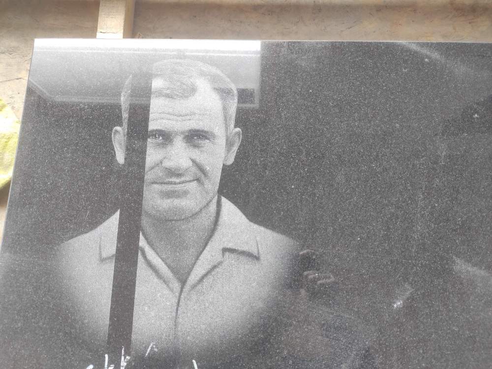

Друзья, всем привет, может кто может подсказать в чем может быть проблема, станок пропускает линию, по моим наблюдениям в одном и том же месте.
я же уже писал тебе, это провода
сомнительно. провода полосят. но точно не пропускают такой участок
1 час назад, Soaring man сказал:
А какие это могут быть провода ?Какое может быть решение проблемы?
@go_egorievsk надо электронщика вызвать чтоб он прозванивал, головку водить в том месте где пропускает а он пусть звонит ищет где обрывается
1 час назад, Connar сказал:
почему. В том месте может обрываться контакт, потом при сдвижении головки связь восстанавливается. А что еще это может быть? Если регулярно такой косяк в одном месте. Думаю только провода отходить. Проблемы механики не обозначались бы такой четкой линией
33 минуты назад, Soaring man сказал:
Я кстати потом обрезаю файл и дорисовываю на том же месте и он отлично рисует
3 минуты назад, go_egorievsk сказал:
То есть у меня головка потом с новым файлом идёт туда и все отлично рисует ,этот как будто ,когда он с самого начала рисует ,как будто устает и в том месте отдыхает :D
@go_egorievsk по вай фай файл в станок загружаешь? Нет обрывов или ошибок при загрузке, зеленая линия до конца доходит нижняя?
В 19.03.2023 в 04:14, Soaring man сказал:
Загружаю через провод ,ошибок не было ,зелёная до конца доходит ,сегодня был электрик ,сказал ,что это точно не из-за проводов
44 минуты назад, go_egorievsk сказал:
электрик :aag: с допуском свыше тысячи вольт?
как он определил, что провода в порядке?
прозвонил ? а шевелить в этот момент , имитируя работу станка, он пробовал?
1 час назад, go_egorievsk сказал:
это хорошо. А электронщика пока небыло?
так эти самые, что говорят? у них поддержка нормальная.
Проводку можно быстро самому прозвонить, дело 15 минут. Достаточно иметь тестер. Ну и звонить в техподдержку - это самое первое, что нужно делать.
В 18.03.2023 в 10:27, go_egorievsk сказал:
ну вдруг он через раз там отходит провод. Если это не провода то даже не знаю, механика вряд ли давала бы такую четкую полосу. Разве что с самой головкой чтото
напишите чем закончилось . а то как вопросы так сразу подскажите ) а как решилось никто не пишет.
Ребят , всем спасибо,через несколько дней ,проблема стала проявляться по другому,то букву рисует ,то не рисует , соответственно стало ясно ,что это точно провода ,пришел электрик заменил часть проводов (которые в кожухе складываются,и пока вроде все норм ))
Остался ещё один такой же станок ,только у него проблема другая ,он рисует рисует рисует ,потом резко куда-то смещается и продолжает рисовать
9 часов назад, go_egorievsk сказал:
как хорошо что у меня старый леонардо. он как автомат калашникова прост и надежен))
23 минуты назад, Connar сказал:
настройка, юстировка нннада? могу на июль записать))
ну это тоже скорее всего провода
