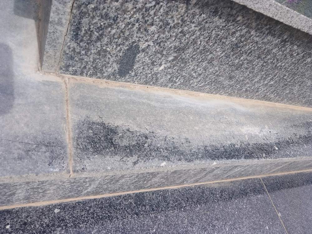

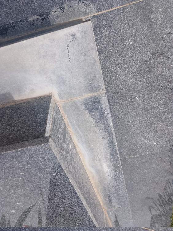

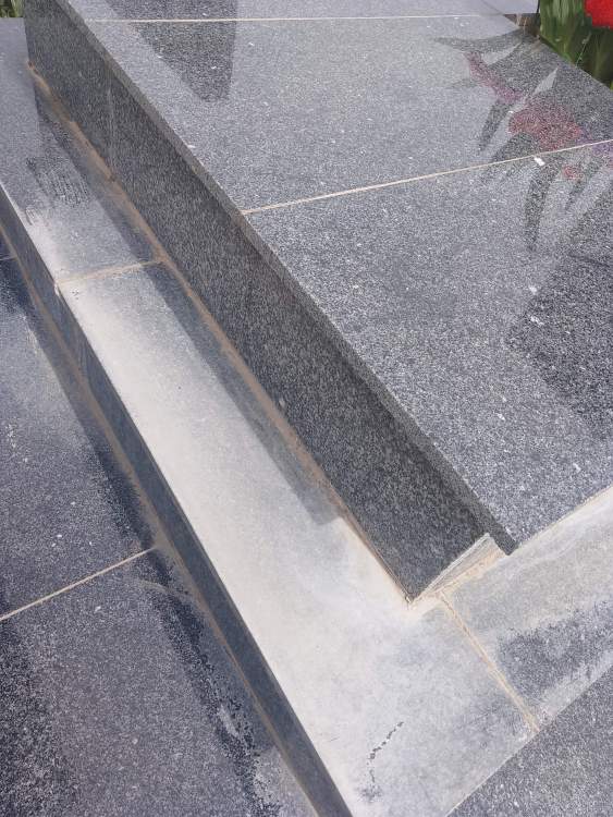

loadt Опубликовано 18 марта, 2023 Поделиться Опубликовано 18 марта, 2023 Пятна как соль на памятнике. Чем убрать? Сказали фейри- не помогло. Ссылка на комментарий Поделиться на другие сайты Поделиться

zelenok Опубликовано 18 марта, 2023 Поделиться Опубликовано 18 марта, 2023 1 час назад, loadt сказал: как соль Ищите средства для удаления высолов и цемента, смывку, ну или подождите-само отвалится вымоется через некоторое время Это вполне закономерное и очень распространённое явление, но оно временное при условии что больше нечего вымывать сверху 1 час назад, Владимир1986 сказал: снимет Есть большая вероятность за матировать всю округу-высолы твердющие по природе, да и из швов повытаскивает ненужного Ссылка на комментарий Поделиться на другие сайты Поделиться
mrmeskys Опубликовано 18 марта, 2023 Поделиться Опубликовано 18 марта, 2023 https://leroymerlin.ru/product/udalitel-vysolov-i-ostatkov-rastvora-cemmix-cemclean-82402458/ Конкретно высолы убрали, правда поверхность была шлифованная 1 Ссылка на комментарий Поделиться на другие сайты Поделиться
Агита Опубликовано 18 марта, 2023 Поделиться Опубликовано 18 марта, 2023 Вставлю свой пятак, я что ток не пробовала., но помогла одна только хрень от накипи ( побрызгала подождала сняла то что снялось, и так раз пять или шесть) сняло всё аж блестит. . Название не помню. Ссылка на комментарий Поделиться на другие сайты Поделиться
loadt Опубликовано 18 марта, 2023 Автор Поделиться Опубликовано 18 марта, 2023 Спасибо попробуем от накипи. Болгарка на аккумуляторе тоже думал, на прокат возьму , если от накипи средство не поможет. Не уменьшается оно само, а как даже разрастается. Про швы тоже слышал Ссылка на комментарий Поделиться на другие сайты Поделиться
Анфим Опубликовано 18 марта, 2023 Поделиться Опубликовано 18 марта, 2023 4 часа назад, Владимир1986 сказал: Болгарка с войлоком снимет налёт... 👍 Баф надо. Можно и без болгарки , но с водой. Современные клеи и цемент с присадками…Раньше такого не было(( Ссылка на комментарий Поделиться на другие сайты Поделиться
Агита Опубликовано 18 марта, 2023 Поделиться Опубликовано 18 марта, 2023 облицевали плиткой гранитной лет 20 назад, тож потёки были после зимы, всё вИтекаемое вышло и расплылось по ярусу. , заменили (думали что наша вина), а неТ! плитку сняли при клиенте на его материале уложили, здрасте новый год! После такого было очень не хорошо на душе. А вот три года назад который случился и я всю химию для утюга использовала ,это трэш. , меня чуть с дому не выгнали (шутка) но выслушала я всё да оч много то что и не знала о себе. но результат + Ссылка на комментарий Поделиться на другие сайты Поделиться
Medved Опубликовано 18 марта, 2023 Поделиться Опубликовано 18 марта, 2023 Из опыта постоянно чего-то деланья. Три варианта здесь. Основа высолов либо щелочная, либо кислотная. Повезёт, то просто соль, если при морозе заливали, а она водорастворима. Не сработал Фейри (щелоть), значит щелочь выходит. Надо пробовать кислотой (от накипи), уксус, лимонная кислота. Хорошо бы предысторию знать. Песок речной мытый или из соседнего оврага? Ни фэйри, ни кислота, если сразу тереть, не срабатывает. Нужно время, т.е. тряпку на окислы, подливать, смотреть и сразу два варианта на пробу, только не соприкасаясь. Один сработает, будет видно, начнет "рыхлеть". По времени как пойдет, зависит как от возраста окислов, так и концентрации жижи. Чайник от нескольких кипячений уксусом очищается. Там щелочь на стенках. Если всё печально, а именно в песке щелочи были, в цементе кислотные присадки и вся эта бодяга уже за несколько лет от дождей превратилась в сталагмиты, то щетки, болгарка и абразив. Чтоб избежать - гидроизоляция. Ссылка на комментарий Поделиться на другие сайты Поделиться
