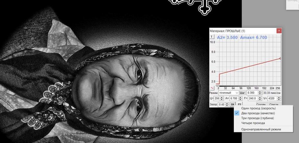

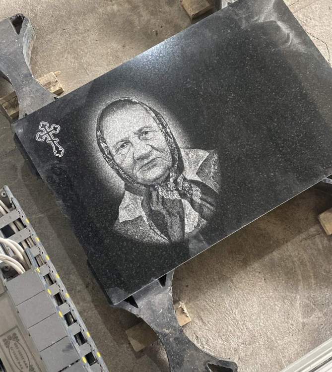

Продолжаю пробовать различные настройки. Начал получаться серый цвет, полутона и различие в белом цвете. Но вот проблема - портрет получается плешивым и грязным, нет плавного перехода. В чем может быть проблема? В ретуши пикселей нет, то есть тот же лоб на ней гладкий, а на камне у него вот такая текстура. Прилагаю скриншот настроек. Может ли быть дело в зазоре, может быть установить его 33-35? И надо ли тогда под другой зазор подгонять и остальные настройки тоже?
Бить надо в амплитуде, портреты шик
У меня все ретуши пробиваются по разному. Не знаю как это объяснить, пробы фрагментов идеальны, подбираю вроде под каждый камень, а нет!!! Я пойду простым путем, камень разный ,  переполируют (ребятам огромное спасибо что терпят меня)...  и пока не добьюсь что мне нужно. Сделаем то что нужно.
Когда работаешь в большой команде ,вроде должен сделать так чтобы не нагружать её, а у меня не получается, поэтому вот так.
