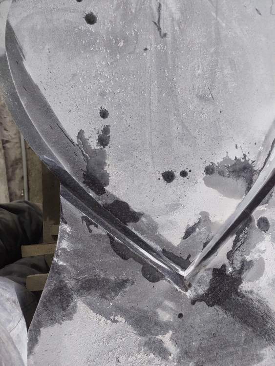

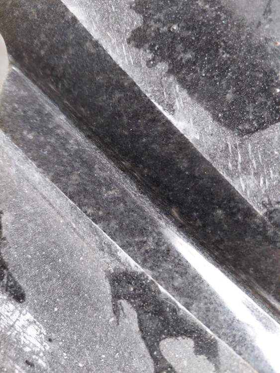

иван... Опубликовано 29 марта, 2023 Опубликовано 29 марта, 2023 Добрый вечер, такой камешек, кто как полирует, как не пробовал, ни нута ни сюда, в середине выскакивают ожоги, или просто царапки, ну и... ещё, что сделать с углом в центре? Туда ни одна шарошка не подлазит
bratian Опубликовано 30 марта, 2023 Опубликовано 30 марта, 2023 @иван... Меньше оборотов, больше воды, и все будет гуд. Для такой полировки желательно брать уже хорошо поюзанные черепашки, особенно которые лощильные (с 800ки)в центре черепаха диаметром 100 прекрасно залазит со всех сторон, если нет, то розширяем фаску, пока не влезет) 2

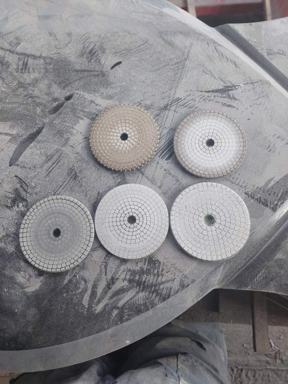

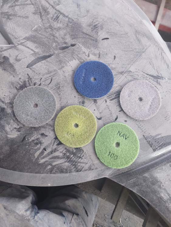

Grigorii Опубликовано 30 марта, 2023 Опубликовано 30 марта, 2023 @иван... Покажите черепахи которыми работаете

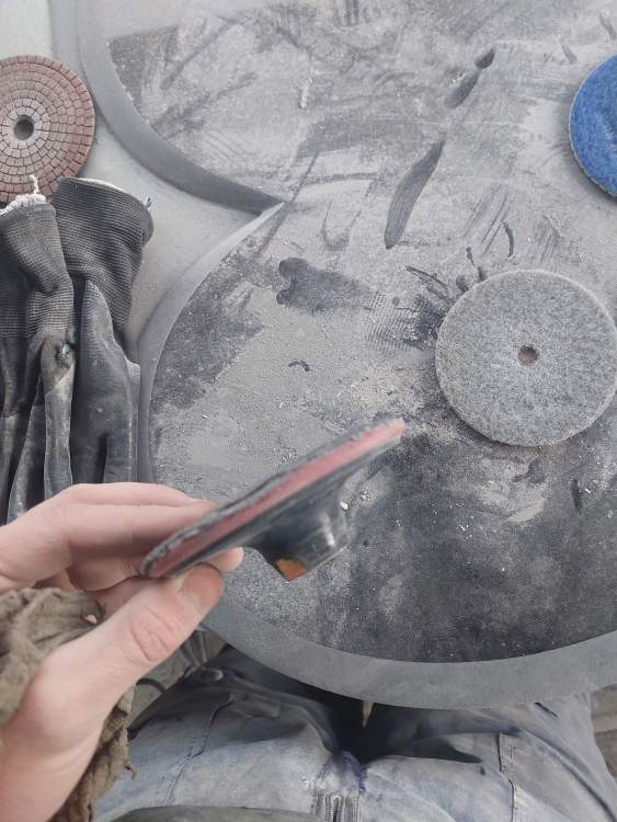

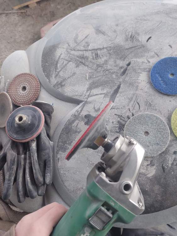

иван... Опубликовано 31 марта, 2023 Автор Опубликовано 31 марта, 2023 @bratian черепашками пользуюсь вот такими, поюзанными) Может, быть действительно, мало воды добавлял А вот с центром тут другое дело, в центре вообще никак не подлезть, это же на сколько придётся расширить фаску) и какую именно, верхнюю(сердце) или нижнюю? @Владимир1986 химией тоже ни разу не пользовался, все против) Пробовал 2 планшайбы(липучки), и что-то все равно) какой лучше, я так и не понял.. Стоит попробовать, как сказали выше, больше воды... @Grigorii выше скинул фотки) @fngavrilov не пойдет) Знаю такую) Уж если только в самых крайних случаях, сюда не стоит этим мазать
Владимир1986 Опубликовано 31 марта, 2023 Опубликовано 31 марта, 2023 (изменено) Что за болгарка у вас??? на хикоки похожа.... Липучки поменяйте на мягкие этими строительными очень тяжело работать.... 👍 Изменено 31 марта, 2023 пользователем Владимир1986
bratian Опубликовано 31 марта, 2023 Опубликовано 31 марта, 2023 @иван... Ещё надо учесть, что прижимать осбо черепахи не нужно на 800 и дальше, ну это, я думаю, и так понятно. И как правильно заметил Владимир, нужно отцентровать черепахи. Для этого лучше под каждый номер отдельный держак - очень удобно и практично. И износ черепах, к тому же, идёт равномерный.
иван... Опубликовано 31 марта, 2023 Автор Опубликовано 31 марта, 2023 @Владимир1986 болгарка хикоки) Не совсем понял про липучки) В плане сам держатель на более мягкий поменять? @bratian тут вы правы , надо бы задуматься) а насчёт прижима, это понятно, спасибо)
Connar Опубликовано 31 марта, 2023 Опубликовано 31 марта, 2023 2 часа назад, иван... сказал: В плане сам держатель на более мягкий поменять? есть полностью резиновые.
Владимир1986 Опубликовано 31 марта, 2023 Опубликовано 31 марта, 2023 5 часов назад, иван... сказал: В плане сам держатель на более мягкий поменять? Ага.... Надо поменять... Хикоки та что безщёточная???
Денис Давыдов Опубликовано 31 марта, 2023 Опубликовано 31 марта, 2023 Эти корзины на пластмасске - не фонтан. Тем более для торцевой полировки. Лучше цельнорезиновые. Ещё желательно чуть сточить край корзины на угол, чтобы черепаха чуть выступала. По-хорошему на внутреннюю полировку иметь на все номера отдельные корзины. Можно старые и с переклеенными липучками, чтобы сохранять балансировку. И время от времени снимать пригары с липучек на мелкой шарошке. На полировочных номерах. На начальных абразивных - не обязательно. Ну и чем больше воды, тем лучше. 1

zelenok Опубликовано 31 марта, 2023 Опубликовано 31 марта, 2023 Приработку инструмента под фасон и фасон под инструмент после незадачливого резчика никто не отменял Мягкий приработанный грибок и потертые мягкие черепахи в помощь на самом носу сердца, пыром, сначала носик отдельно с двух сторон вместе с внутренним углом до финиша, потом всё остальное. Эти грибки зря ругаетеОни для своих задач хороши, копеешные и в каждом хозмаге, прирабатываются на раз и не жалко. Важно на них не давить и не раскручивать до максимума
Grigorii Опубликовано 31 марта, 2023 Опубликовано 31 марта, 2023 (изменено) @иван... Полосы оставляют торцы черепахи, когда ими залезаете в глубь. #50-100 шлифовка ими в самую глубь не лезьте, не нажимайте сильно, получится яма в неё не влезут другие номера. #200 можете уже залазить в глубь. #400-800 тонкая шлифовка, тут нужна вода с #800 больше . #1500-3000 полировка, тут важна вода иначе мелкая пыль горит и пригорает к полированой поверхности и на черепаху. Если прижимать сильно то и камень пригорит и будет белое пятно, прижог. Черепахи нужно вскрыть об кирпичь белый силикатный смоченный водой, поливая водой, прижимая плоскостью и переходя на торец черепахи чтобы торец не был острым(в смысле углом под 90 не был а имел небольшой радиус :-) ) . Верхний слой связки(резина пластик) снимутся и вы увидите алмазики, на солнышке хорошо их видно. Процедуру периодически повторяйте время от времени и будет вам счастье. Если увидите что черепашка чертит( оставляет царапины) так же вскрывайте бывает такое, чаще на 800 и 1500 если случится возвращаемся на #400 . Изменено 31 марта, 2023 пользователем Grigorii
иван... Опубликовано 1 апреля, 2023 Автор Опубликовано 1 апреля, 2023 @Денис Давыдов посмотрю резиновые, попробую обязательно. Вот с балансировка да, тут вы правы, надо так и сделать @Владимир1986 гляну что,у нас есть, если найду, так попробую) Ниразу просто резиновых таких не видал) @zelenok оххх, как я не совсем понимаю какие грибки 😀 видимо каждый называет по своему, и видать речь идёт о планшайбе(липучке) что на фото? @Grigorii вооот, я все так и делаю) Вот только в этот раз совсем забыл о воде на 800..., наливал туда ну прям капельку) сложно одному катать всякие такие интересные вещи, опыта около года-полтора, все пока забывается Слушайте, а может есть какой нибудь чат вот таких вот профи?) Может канал кто ведёт?было бы не плохо, если был бы такой чат) где с лёгкостью можно было бы советоваться, очень полезно.
