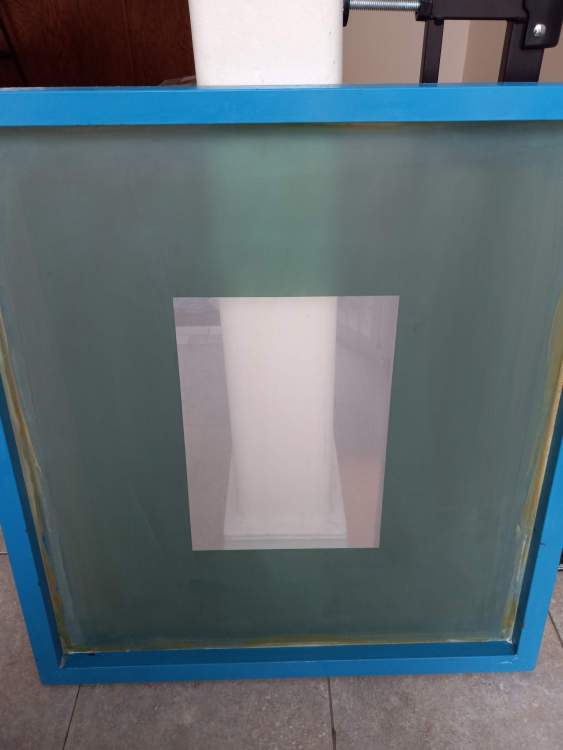

У нас есть такой стол,одно мучение…ждём сетку засвеченную.может легче будет.скотч не спасает
а что в ней засвечивать? место где овал что ли?
В 01.04.2023 в 08:39, Дарина Яндиева сказал:
конечно будет легче. есть еще немного нюансов. края все таки можно широким скочем обклеивать чтоб потом чистить ее было легче. и бумагу для пропитки сетки брать глянцевую. ее можно использовать с двух сторон
Она уже трубочку освоила и сетка для неё не актуальна.:biggrin:
36 минут назад, basilok сказал:
все три способа актуальны. я пользуюсь всеми

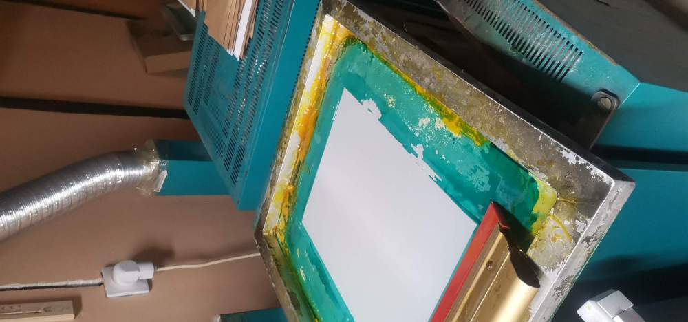

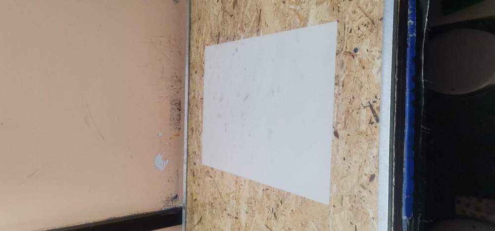

Добрый день, уважаемые. Хочу попросить подсказку по теме нанесения лака через сетку. Месяц назад наконец начал осваивать данную технику нанесения лака, поскольку тут, на этом самом форуме не раз читал, что этот способ- наиболее экономичный и даёт наименьшее количество брака. Но, видимо, вследствие собственной криворукости, у меня выходит ровно наоборот: большая часть покрытых лаком листов идёт в мусор. Суть проблемы: при нанесении лака на отпечатанные листы, стекающий с сетки лак попадает на рабочую поверхность трафаретного станка и пропитывает листы с изображением с обратной стороны. Как следствие- деколь "залипает" намертво и при попытке переноса на плитку не сходит, а рвётся в тех местах, куда с обратной стороны попал лак. Пробовал после каждого покрытого листа мыть рабочую поверхность тряпочкой, вымоченной в растворителе. Не помогает. Всё равно после двух-трёх покрытых листов начинается та же хрень. Пробовал класть на деревянную рабочую поверхность станка лист тонкой полупрозрачной бумаги и покрывать распечатку уже на листе бумаги. После покрытия каждого листа- выкидывал нижний лист бумаги (использовал тонкую упаковочную бумагу формата А3), а поверхность, опять же, протирать тряпочкой с растворителем. Стало чище, но избегать пропитывания обратной сторны гуммированной бумаги лаком всё равно не удаётся. Пробовал в дополнение ко всему лить лак очень тонкой линией, чтобы избыток не стекал через сетку. Кроме утончения слоя лака, наносимого на лист, и, как следствие, большей ломкости деколи, результата особо нет. Достало жутко: куча тонера, лака, работы, времени в ж... А главное- адский процесс мытья сетки и всего остального гаража тот же самый, никуда не девается, а КПД от такой работы крайне низкий. Читал здесь, что люди за раз покрывают 20-30 листов. Хочется спросить этих людей: КАК ВЫ ЭТО ДЕЛАЕТЕ??? Буду благодарен за дельные подсказки. Заранее спасибо.
Изменено пользователем Whiskey77
Не понятно, почему стекает. Скотч используете или сетка засвечена?
Скотч не использую. Сетку использую вот эту- фотографию прикрепил. После протягивания лака скребком, я приподнимаю немного раму с сеткой для того, чтобы счистить остатки лака скребком обратно наверх и подготовить сетку к следующему "проходу" скребка по покрываемому лаком листу. Вот тут то и капает, зараза...

Зачем изобретать велосипед ???? Это - горе от ума !!!! Все гораздо проще. Да и лак у тебя скорее всего слишком жидкий.
Здравствуйте, Василий Дмитриевич. Спасибо за видео. Я делаю все те же движения, что и товарищ, печатающий на пакетах, только он протягивает пасту от себя, потом приподнимает раму и проходит скребком на себя. А я делаю ровно наоборот: тяну лак на себя, потом приподнимаю раму и прохожу скребком от себя. Может направление движения скребка имеет значение, не знаю... Попробую в обратном порядке.
Лак у меня уже готовый к использованию, вместе с флюсом- я его сам не развожу. Заметил, что если совсем чуть-чуть добавляю размягчителя в банку лака, то лак ложится более однородно и после обжига глянец более гомогенный, очень немного недожжённых точек и бороздок. Если лак гуще- после обжига остаётся больше помарок.
1 час назад, Whiskey77 сказал:
Направление не важно. Важен зазор между сеткой и запечатываемой бумагой и угол наклона ракеля, ну и само собой размер ячейки сетки.
Не факт, что он нормальной консистенции. Сейчас декольный лак за частую бодяжат для увеличения продаваемого объема. Для загущения оставь его открытым на день-два. Декольный лак тиксотропен и должен быть густым при спокойном состоянии и быть текучим при продвижении ракелем. Такое главное свойство (тиксотропность) у настоящего декольного лака.

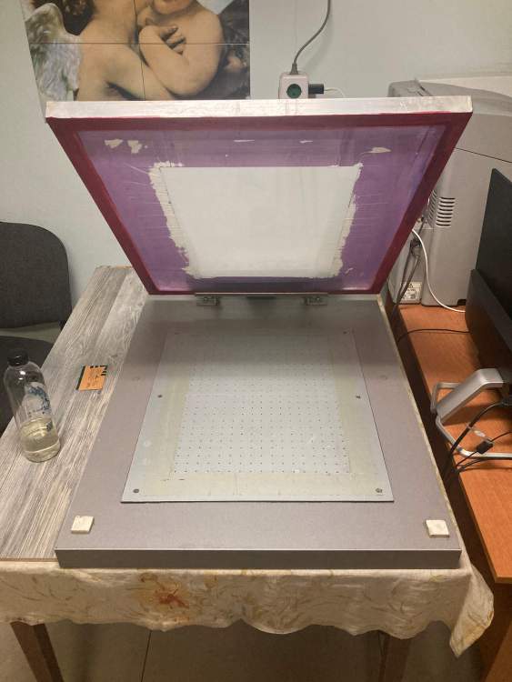

Вообще на стекле катаю. Брызгаю спреем временной фиксации, отскоки в виде полосок из алюминия из Леруа. В высокий сезон 50-60 листов за раз. Прохожу один раз. Просто нужно руку набить. У вас сетка закреплена в одном положении, я же кручу и всегда гоню лак на себя.  Сетка между поклейками бумаги лежит почти горизонтально. Течь лаку особо некуда.
В вашем случае предлагаю тянуть лак, на себя, затем от себя по листу, т.е. вернуть его. Затем подняли сетку и поменяли лист. В верхней части лака будет не особо много чтоб засрать сетку.
Изменено пользователем Samara63

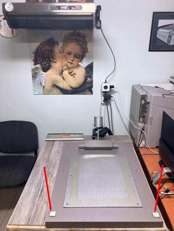

Использую вот такой станок. С противовесом. Сетка легко поднимается и опускается. Бумагу притягивает пылесос через отверстия.
Да тоже хотел такой противовес, но уже привык руками. А вот от пылесоса отказался сразу, шумно. Клей не сильно дорогой. Последние два года от профессиональных отказался беру на озоне иногда по 500р баллон. Весной вот пару взял пока первый не истратил.  Да и мою сетку обычным сольвентом нефтяных сразу 20 литров беру.
В 16.09.2023 в 12:01, Samara63 сказал:
Куда важнее отрегулируемый зазор между бумагой и сеткой.
В 14.09.2023 в 13:34, Samara63 сказал:
Спасибо за совет- попробую. Вобщем я почти так и делаю, только когда тяну лак от себя- сетку приподнимаю. После 2-3 листов начинает капать...
Просто навык нужен. Поменьше лака лить и тшательнее собирать от краёв перед прокаткой слоя.
