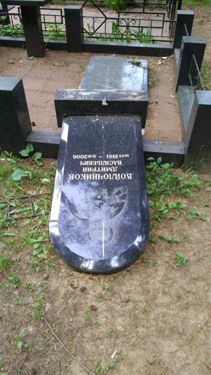

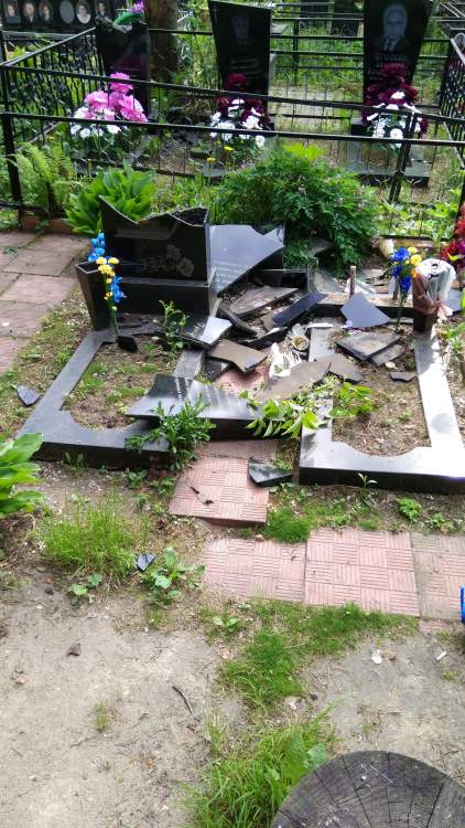

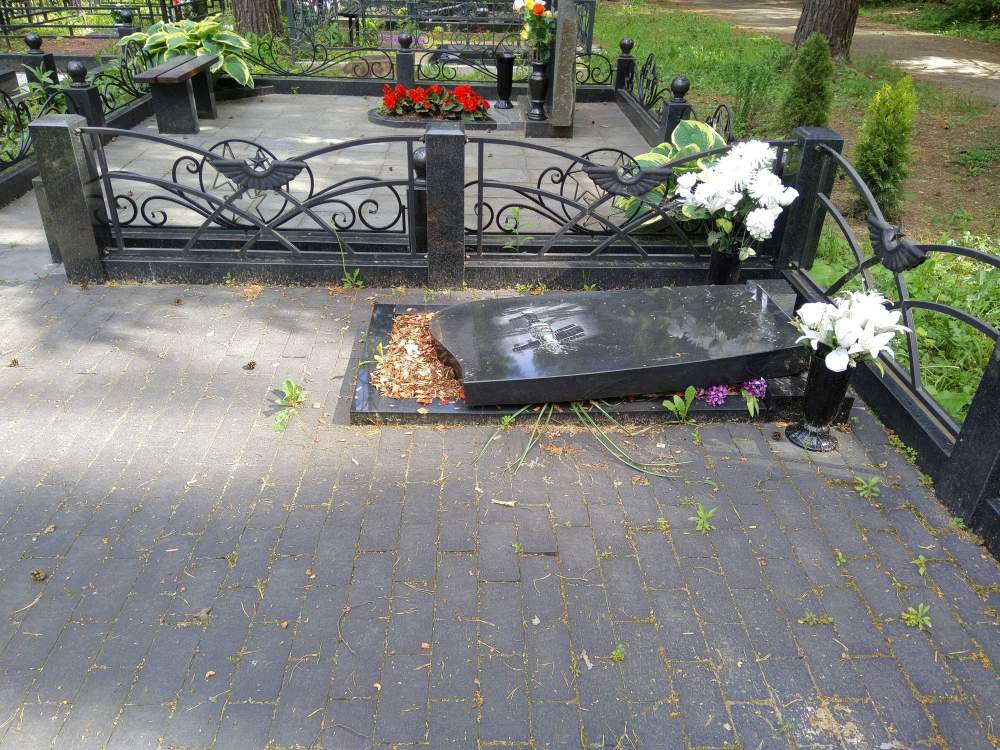

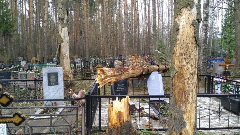

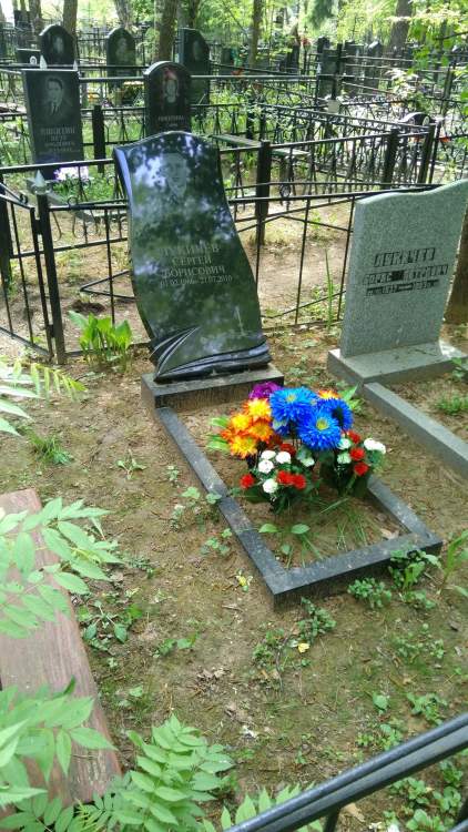

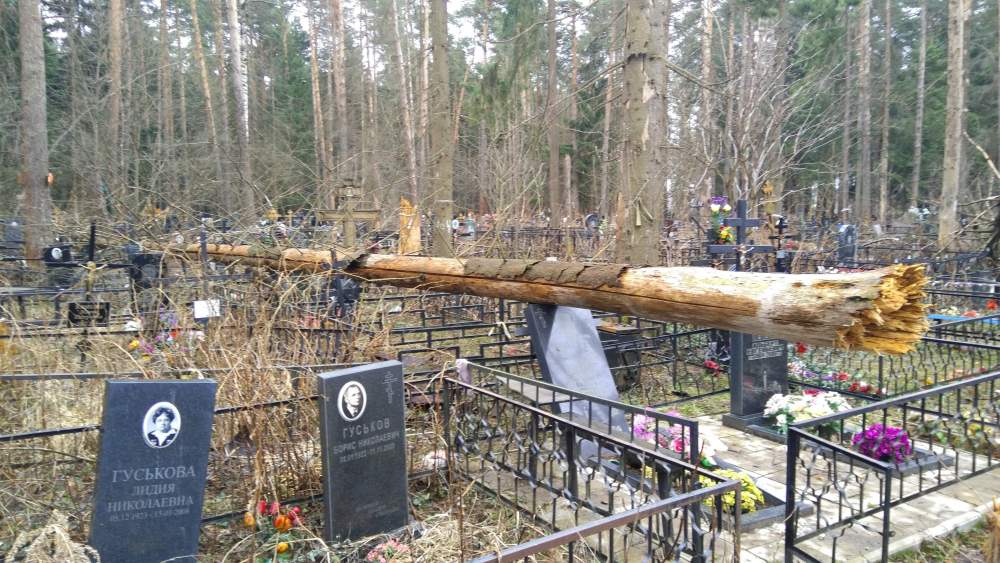

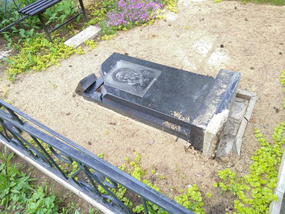

Алексеич Опубликовано 2 апреля, 2023 Поделиться Опубликовано 2 апреля, 2023 Здравствуйте уважаемые форумчане. Вся ситуация на фото. Два памятника не далеко друг от друга, один наш, второй не наш, устанавливались в прошлом году. Одно благоустройство делали наши ребята, второе с другой конторы, делались в одно время. Как думаете такое могло произойти? Ссылка на комментарий Поделиться на другие сайты Поделиться
fngavrilov Опубликовано 2 апреля, 2023 Поделиться Опубликовано 2 апреля, 2023 Шпильки из базы в фундамент были? Ссылка на комментарий Поделиться на другие сайты Поделиться

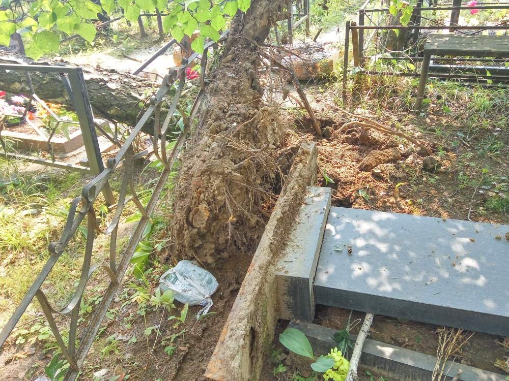

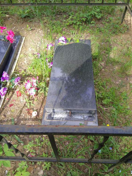

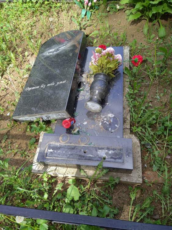

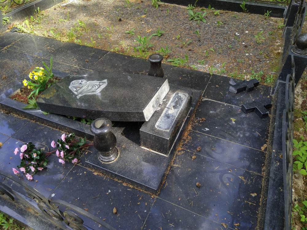

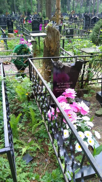

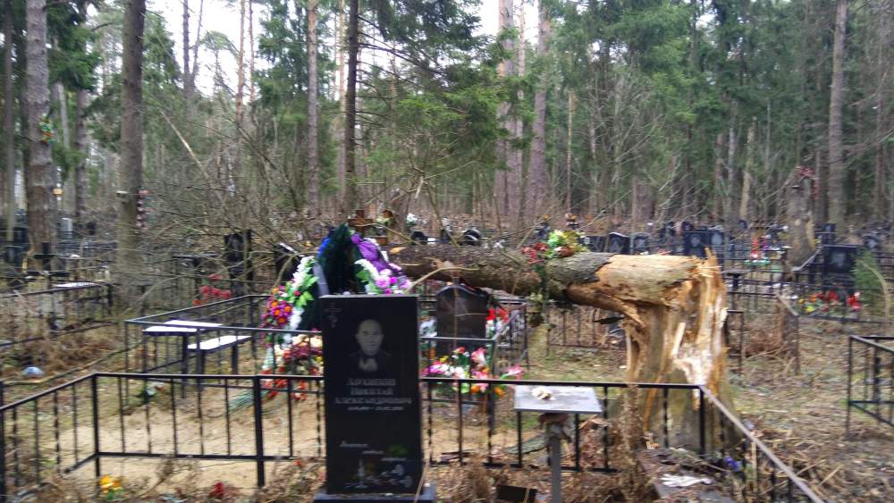

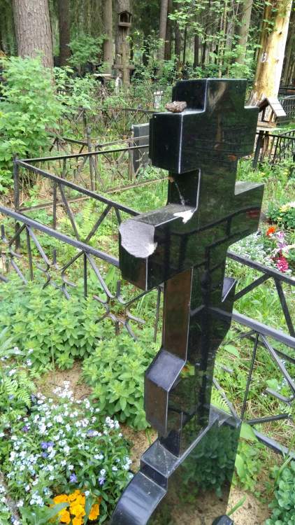

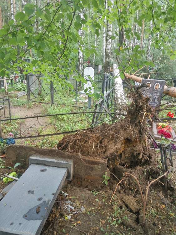

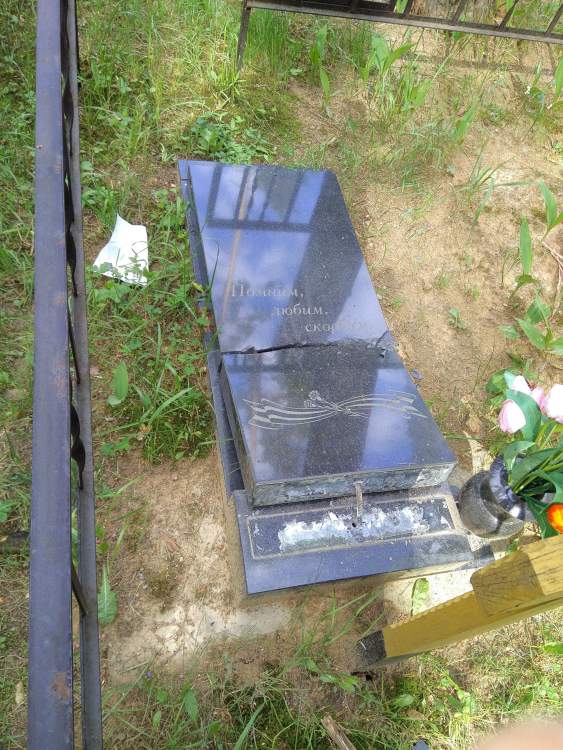

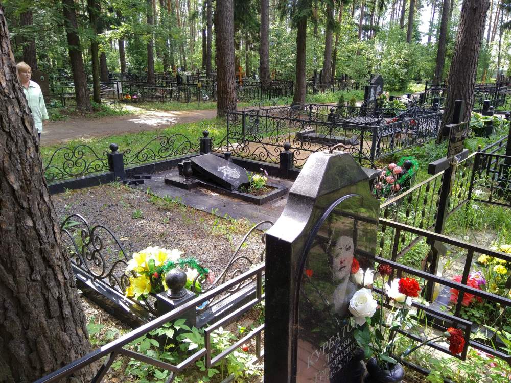

zelenok Опубликовано 2 апреля, 2023 Поделиться Опубликовано 2 апреля, 2023 45 минут назад, Алексеич сказал: Как думаете такое могло произойти? Да, по всякому бывает Случаи разные и они не единичны-от стихийного бедствия до попытки дискредитации любых залётных установщиков, от маньяков и пьяниц до реализации возможности получить страховку за памятник. Обострение у маньяков и прочих не здоровых-весной. Кадры за два года подряд в промежутке 14 апреля-16 мая: Тут понятно, что стихийные бедствия выглядят по другому. 9 минут назад, fngavrilov сказал: Шпильки из базы в фундамент были? Да в принципе без разницы-когда хотят сломать-сломают, правда на моей памяти есть примечательный случай-пьяная детвора с удовольствием разбила 41 маленький камень по пути следования, а об последних два чуть сами не убились, но справиться с потуратонниками не смогли 2 Ссылка на комментарий Поделиться на другие сайты Поделиться

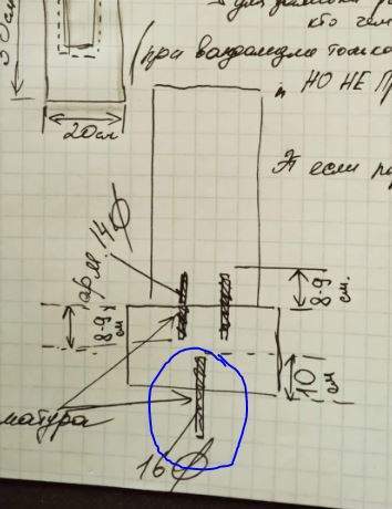

fngavrilov Опубликовано 2 апреля, 2023 Поделиться Опубликовано 2 апреля, 2023 @zelenok Я между стелой и базой(подставкой) делаю две шпильки, не скуплюсь на материал. А вот стоит ли делать шпильки между базой и фундаментом так для себя и не определил. Кто-то сверлит подставку насквозь, делая единую арматурину стела—бетон, кто-то загоняет подставку в ещё жидкий бетон (было на фото), кто-то довольствуется только клеем и собственным весом. Есть статистика какая-нибудь как лучше? Ссылка на комментарий Поделиться на другие сайты Поделиться
Алексеич Опубликовано 2 апреля, 2023 Автор Поделиться Опубликовано 2 апреля, 2023 23 минуты назад, fngavrilov сказал: Шпильки из базы в фундамент были? Только клей, шпильки в фундамент у нас ни кто не практикует. Тут теперь другой вопрос, гарантийный ли это случай? Ссылка на комментарий Поделиться на другие сайты Поделиться
zelenok Опубликовано 2 апреля, 2023 Поделиться Опубликовано 2 апреля, 2023 8 минут назад, fngavrilov сказал: Есть статистика какая-нибудь как лучше? Однозначно-замок и шип-паз. Но всё должно быть в рамках разумногоСтарую"шубу" поди сверни при каменотёсной постели 20+ и отбучаренной под постель подставкой с бутом под 500кг. На мелочи от 8-15 см толщиной штырь-мастхев, 14тый(14см) в 16-е отверстие на тонких шип паз однозначно, для лентяев и перфекционистов-замок Вообще жёсткое и не предполагающее простой демонтаж соединение не всегда хорошо Случаи-то всякие бывают и собрать-разобрать без взрывчатки и лома то ещё искусство Не разьёмное-понятно, ломается, срезается или вырезается 5 минут назад, Алексеич сказал: гарантийный ли это случай? Какие могут быть гарантии от вандализма, варварства и стихийных бедствий? 1 Ссылка на комментарий Поделиться на другие сайты Поделиться

Алексеич Опубликовано 2 апреля, 2023 Автор Поделиться Опубликовано 2 апреля, 2023 38 минут назад, zelenok сказал: Какие могут быть гарантии от вандализма, варварства и стихийных бедствий? Клиент считает, что памятник упал из-за сильного порыва ветра, так-как мы его плохо закрепили и требует восстановить за наш счёт. Как быть в таком случае, я в такой ситуации впервые? Ссылка на комментарий Поделиться на другие сайты Поделиться
fngavrilov Опубликовано 2 апреля, 2023 Поделиться Опубликовано 2 апреля, 2023 @Алексеич а договор был? Там что прописано? Ссылка на комментарий Поделиться на другие сайты Поделиться
zelenok Опубликовано 2 апреля, 2023 Поделиться Опубликовано 2 апреля, 2023 (изменено) 9 минут назад, Алексеич сказал: памятник упал из-за сильного порыва ветра Да, я слышал что высокая парусность-прям беда для памятников в некоторых регионах для облегчённых категорий товара "китай-стайл", в таких случаях крепление "на присос" вообще ниачём Ничего не смогу подсказать-тут штыри под подставку мастхев. Разве восстановить-проблема? Изменено 2 апреля, 2023 пользователем zelenok Ссылка на комментарий Поделиться на другие сайты Поделиться
fngavrilov Опубликовано 2 апреля, 2023 Поделиться Опубликовано 2 апреля, 2023 @Алексеич в спорных ситуациях разумно разделить расходы с заказчиком пополам. Можно конечно встать в позу, но может обернуться упущенными возможностями в будущем. 1 1 Ссылка на комментарий Поделиться на другие сайты Поделиться
zelenok Опубликовано 2 апреля, 2023 Поделиться Опубликовано 2 апреля, 2023 5 минут назад, fngavrilov сказал: Можно конечно встать в позу Ну да, репутационные риски дороже всего. Порой даже не стоит ждать окончания или назначать расследование Тем более наличие монтажного косяка присутствует-от него никак не отвертишься. 1 Ссылка на комментарий Поделиться на другие сайты Поделиться
Алексеич Опубликовано 2 апреля, 2023 Автор Поделиться Опубликовано 2 апреля, 2023 9 минут назад, zelenok сказал: Разве восстановить-проблема? Нет, не проблема. Скорее всего так и поступим. 48 минут назад, zelenok сказал: Ну да, репутационные риски дороже всего. Согласен. 1 1 Ссылка на комментарий Поделиться на другие сайты Поделиться

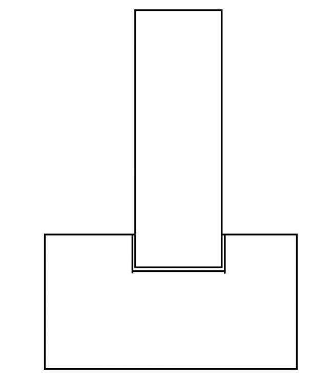

СОЮЗ Опубликовано 2 апреля, 2023 Поделиться Опубликовано 2 апреля, 2023 В связи с вышеизложенным, вопрос к знатокам. Предкам друга в "дефицитные времена" подогнали стелу ,которую распилили вдоль по плоскости. Получили две стелы где-то размером: 1100х600х46мм. Отсюда имеем большой парус и слабое основание. Руками колыхается..... Явно есть штыри, но по ощущуениям на 8мм, не больше. Как переустановить? Видел более массивные валятся. Не хотелось бы траблов. Ссылка на комментарий Поделиться на другие сайты Поделиться
Алексеич Опубликовано 3 апреля, 2023 Автор Поделиться Опубликовано 3 апреля, 2023 (изменено) Лет 10 назад ставили надгробку(1000х50х30) вертикально)) на 3 штыря в бетонное основание, стоит до сих пор не шатается. Изменено 3 апреля, 2023 пользователем Алексеич Ссылка на комментарий Поделиться на другие сайты Поделиться
zelenok Опубликовано 3 апреля, 2023 Поделиться Опубликовано 3 апреля, 2023 (изменено) 9 часов назад, СОЮЗ сказал: Как переустановить? Все плиты ставим или в сквозной паз в подставке, если подставка равной ширины со стелой(способ уже в прошлом) или шип на стеле-паз в подставке, на чистый цемент. Соединение без технологического пропила с тыльной стороны неразъёмное-порой проще сломать плиту, чем разъединить, сильно зависит от используемых цементов и отсутствия беспокойства соединения в момент застывания. Изготовляется на коленках, но требует навыков как в разметке, так и выпилке-выкалывании, ну и, теперь специфического, каменотёсного инструмента. Вообще эта тема часто муссируется на форуме, с завидной периодичностью и иной раз до драки(где, кстати обещанный Руслан с использованным сопроматом), все способы крепления и используемые материалы можно по пальцам пересчитать 40 минут назад, Алексеич сказал: стоит до сих пор не шатается Да, это просто шатать некому Наши бойкие бабушки, если их вовремя не выгнать с участка, порой пробуют на крепость сразу-же, не отходя от кассы и при живых монтажниках @СОЮЗ у меня стойкое дежавю что ты неоднократно принимал участие в описываемых прениях, и даже в "росстандарте" или как его там, на который я писал рецензию Изменено 3 апреля, 2023 пользователем zelenok Ссылка на комментарий Поделиться на другие сайты Поделиться
bob43 Опубликовано 3 апреля, 2023 Поделиться Опубликовано 3 апреля, 2023 Да это однозначно внешнее воздействие . Какой ещё ветер , вы чё смеётесь , это какой порыв должен быть ? В прошлом году судились с нами по той же теме . Был установлен на стяжку камень гранит 1200*600*80 , через 1,5 года пришли и говорят возращайте деньги мол ваш памятник упал . Ну мы вошли в ситуацию и предложили заменить стеллу ( остальное всё целое даже интересно самому стало ) разделив ущерб попалам , ну по совести . Они ушли сказали подумаем а через месяц уже иск пришёл от приставов мол должны сумму и всё????? Короче куча заседаний , откатили вынесенное решение , сделали эксперты экспертизу на основании одиноко стоящей стены выложенной в 0,5 кирпича и эксперт сразу ещё на выезде им сказал что внешнее воздействие и не хилое но они стояли на своём и прогадали , выплатили нам ещё что то около 60 или 70 тр на тот момент . Как то так . Может кому будет полезно . Ссылка на комментарий Поделиться на другие сайты Поделиться
СОЮЗ Опубликовано 3 апреля, 2023 Поделиться Опубликовано 3 апреля, 2023 13 часов назад, zelenok сказал: дежавю что ты неоднократно принимал участие в описываемых прениях, и даже в "росстандарте" или как его там там о другом речь шла. 13 часов назад, zelenok сказал: шип на стеле-паз в подставке, на чистый цемент Я правильно понял? Вид с боку: Ссылка на комментарий Поделиться на другие сайты Поделиться
zelenok Опубликовано 3 апреля, 2023 Поделиться Опубликовано 3 апреля, 2023 21 минуту назад, СОЮЗ сказал: Вид с боку: Именно, сквозной. Ссылка на комментарий Поделиться на другие сайты Поделиться

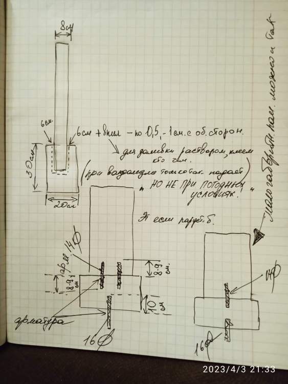

Агита Опубликовано 3 апреля, 2023 Поделиться Опубликовано 3 апреля, 2023 Ссылка на комментарий Поделиться на другие сайты Поделиться

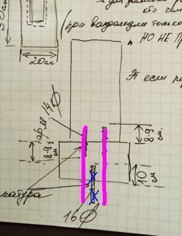

fngavrilov Опубликовано 7 апреля, 2023 Поделиться Опубликовано 7 апреля, 2023 @Агита @zelenok В чем преимущество одного штыря в фундамент кроме уменьшения расходников? Почему не два? Почему не просверлить базу насквозь не пустить два штыря сковозь неё? Ссылка на комментарий Поделиться на другие сайты Поделиться
zelenok Опубликовано 7 апреля, 2023 Поделиться Опубликовано 7 апреля, 2023 9 минут назад, fngavrilov сказал: В чем преимущество Я писал выше-в возможности достаточно беспроблемного разбора и простоте изготовления. 1 Ссылка на комментарий Поделиться на другие сайты Поделиться
