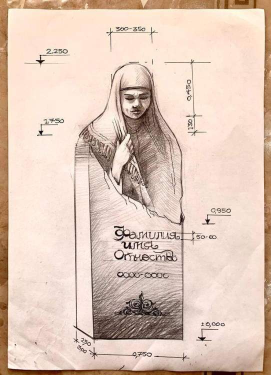

goshanjke Опубликовано 6 апреля, 2023 Опубликовано 6 апреля, 2023 (изменено) Хотят вот такую плачущую маму из габбро, может у кого -нибудь был опыт таких работ, что посоветуете?(инструмент, стратегию обработки ) на размеры на макете не обращайте внимания, Изменено 6 апреля, 2023 пользователем goshanjke 1
Владимир1986 Опубликовано 6 апреля, 2023 Опубликовано 6 апреля, 2023 Хорошая задумка... 👍 👍 Идей, стратегий увы у меня нет...
AndreyTar Опубликовано 6 апреля, 2023 Опубликовано 6 апреля, 2023 тут два варианта 1. Лепка, формовка и отливка модели, потом перенос в камень по пунктирке. 2. Отдать специалисту, который это может сделать.
goshanjke Опубликовано 6 апреля, 2023 Автор Опубликовано 6 апреля, 2023 (изменено) @AndreyTar можете поподробнее рассказать ? , что значит перенос камень по пунктирке? Это ручная работа ? а фрезеровкой никак.? Изменено 6 апреля, 2023 пользователем goshanjke
AndreyTar Опубликовано 6 апреля, 2023 Опубликовано 6 апреля, 2023 @goshanjke ручная конечно, поподробнее не получится, сложные действия. Сказать если просто, то копия модели вручную. Фрезером можно, обращайтесь тогда конкретнее к фрезеровщикам. Им нужно будет заказать модель , потом вырезать и доводить в ручную.

goshanjke Опубликовано 6 апреля, 2023 Автор Опубликовано 6 апреля, 2023 Хотелось бы узнать какое максимальное заглубление возможно на таких глубинах , выдержит ли фреза при обработке сразу чистовой обработкой 1
Филимон Опубликовано 7 апреля, 2023 Опубликовано 7 апреля, 2023 14 часов назад, goshanjke сказал: выдержит ли фреза На граните нет.
Церетели Опубликовано 7 апреля, 2023 Опубликовано 7 апреля, 2023 (изменено) 14 часов назад, goshanjke сказал: выдержит ли фреза при обработке сразу чистовой до 8 см в глубину чистовой режу и норм. Есть конечно свои особенности. Можно и несколько проходов по z поставить, если уж приспичило сразу чистовой орудовать. Только шпинделем в заготовку смотрите не упритесь Изменено 7 апреля, 2023 пользователем Церетели

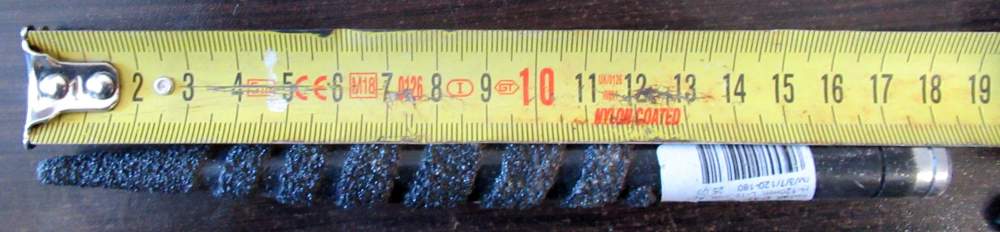

Калуга Опубликовано 7 апреля, 2023 Опубликовано 7 апреля, 2023 (изменено) А я пока больше 120 мм не режу. Просто пока нет другого инструмента. В июне собираюсь в Поднебесную. Может быть привезу, чтобы поглубже за проход резать можно было. Пока только такой самый длинный: Изменено 7 апреля, 2023 пользователем Калуга
Филимон Опубликовано 7 апреля, 2023 Опубликовано 7 апреля, 2023 57 минут назад, Церетели сказал: до 8 см в глубину чистовой режу и норм. Есть конечно свои особенности. Не вводи те человека в смуту, если у вас получается, это хорошо, но заходя вперед и подумав о нем, можно представить картину, что человек допустим да же потренируется, и у него получиться работать на габбро без черновой(например на какой нить плите), но на такой заготовке, как раз таки не хватит по вашему "особенности" и он приплывет на большие проблемы, а потом и на бабки. Не сравнивайте ваш опыт, с опытом новичка, а я думаю он как раз такой в этом деле! Да и фрезу для барельефа надо бы потоньше, "конец То")))) 1 1
Калуга Опубликовано 7 апреля, 2023 Опубликовано 7 апреля, 2023 Для данного барельефа конец R4 вполне подходит. А 120 мм не предел в обработке. Я сейчас мрамор уже 160 мм делаю, а после июня, думаю, и гранит смогу. 1
Филимон Опубликовано 7 апреля, 2023 Опубликовано 7 апреля, 2023 Ну ладно, режте все сразу на чистовую, этим парням можно доверять!
Калуга Опубликовано 7 апреля, 2023 Опубликовано 7 апреля, 2023 (изменено) Этот барельеф как не крути, но сразу резать не получится. Ведь у него максимальное заглубление 375 мм (даже больше, я не учёл диагональ в прямоугольнике). Так что хочешь-не хочешь придётся делать в несколько слоёв. Неужели у Вас 4-х или 5-ти осник? На 3-х оснике это не сделать. Хотя в принципе с переустановкой можно, но с большой ручной доработкой. Изменено 7 апреля, 2023 пользователем Калуга
Церетели Опубликовано 7 апреля, 2023 Опубликовано 7 апреля, 2023 (изменено) 1 час назад, Филимон сказал: Не вводи те человека в смуту, если у вас получается, это хорошо, но заходя вперед и подумав о нем, можно представить картину, что человек допустим да же потренируется, и у него получиться работать на габбро без черновой(например на какой нить плите), но на такой заготовке, как раз таки не хватит по вашему "особенности" и он приплывет на большие проблемы, а потом и на бабки. Не сравнивайте ваш опыт, с опытом новичка, а я думаю он как раз такой в этом деле! Да и фрезу для барельефа надо бы потоньше, "конец То")))) Так я и не говорю, что это проще пареной репы! Да и об простую форму можно ломать фрезы. Если его заинтересуют подводные камни, то спросит о них. Вопрос стоял - "можно или нет?" и ответ соответствующий. 5 минут назад, Калуга сказал: Так что хочешь-не хочешь придётся делать в несколько слоёв. И погуглить удлинитель для вала шпинделя заодно. Что то мне подсказывает, что он тут понадобится. А нет. написано же что на цифры не смотреть. Толщина 15 см всего Изменено 7 апреля, 2023 пользователем Церетели
goshanjke Опубликовано 7 апреля, 2023 Автор Опубликовано 7 апреля, 2023 (изменено) я правильно понял , что задаём черновую допустим до z=60, второй слой допустим черновая до z=120 и далее чистовую? @Калуга @Церетели @Филимон я резал недавно скорбящую 1800 900 120 черновой послойно по2мм торцевой на вакуумной пайке ,далее получистовая и чистовая конусной, фрезы 2 поломал торцевые, думаю что из-за большего вылета инструмента из гайки. сейчас отказался от черновых, всё режу чистовой растром( в основном памятники 8см) до 65 по z вроде хорошо получается, сейчас ангелов буду пробовать 3д смещением делать. Изменено 7 апреля, 2023 пользователем goshanjke
Калуга Опубликовано 7 апреля, 2023 Опубликовано 7 апреля, 2023 Не получится. Я посчитал максимальное заглубление - 424 мм. У Вас есть черновая с рабочей частью 60 мм?
Церетели Опубликовано 7 апреля, 2023 Опубликовано 7 апреля, 2023 1 минуту назад, Калуга сказал: Я посчитал максимальное заглубление - 424 мм А можно поинтересоваться в каком месте там 424мм?
Калуга Опубликовано 7 апреля, 2023 Опубликовано 7 апреля, 2023 По диагонали прямоугольника (в сечении заготовки). Только что, goshanjke сказал: 150 камень Это толщина. А ширина?
goshanjke Опубликовано 7 апреля, 2023 Автор Опубликовано 7 апреля, 2023 Я не совсем понял как делается в несколько слоёв сразу чистовая @Калуга ширина камня 900 Может тогда просто по старинке торцевой черновой, просто боюсь что фрез наломаю
Калуга Опубликовано 7 апреля, 2023 Опубликовано 7 апреля, 2023 1 минуту назад, goshanjke сказал: Я не совсем понял как делается в несколько слоёв сразу чистовая @Калуга ширина камня 900 Чистовая в несколько слоёв не делается. 900 ширина? может высота?
goshanjke Опубликовано 7 апреля, 2023 Автор Опубликовано 7 апреля, 2023 (изменено) 2 минуты назад, Калуга сказал: Чистовая в несколько слоёв не делается. 900 ширина? может высота? высота 1800 1800*900*150 Изменено 7 апреля, 2023 пользователем goshanjke
