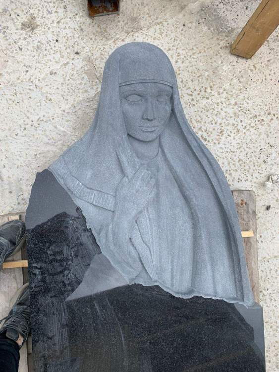

1800*900*150 барельеф

кажется друг друга не совсем поняли, я упоминал про скорбящую, про неё забудьте, это была другая работа.  на данный момент имеется этот рисунок , который надо сделать на камне 1800 900 150. или я чего то не понимаю:biggrin:
