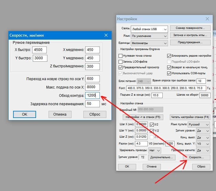

Кирилл18 Опубликовано 24 апреля, 2023 Опубликовано 24 апреля, 2023 Всем привет! Столкнулся с такой проблемой, каретка при обходе тормозит немного в одном месте, как бы буксует, что это может быть?
Мойша Степан Опубликовано 24 апреля, 2023 Опубликовано 24 апреля, 2023 Большая скорость обхода. Устанавливается в настройках. Больше 1200 не ставлю. Если на 1200 "буксует", попробуй поставить, 800 или 600. Если опять "буксует", скорее всего проблема в движке.
Кирилл18 Опубликовано 24 апреля, 2023 Автор Опубликовано 24 апреля, 2023 @Мойша Степан я наоборот выставил 1200 , чтобы быстрей обход делать, на маленькой скорости нет такой проблемы кстати, завтра попробую, спасибо
Мойша Степан Опубликовано 25 апреля, 2023 Опубликовано 25 апреля, 2023 @Кирилл18 , ну вот и нашли, где собака порылась. По умолчанию в настройках стоит, если не изменяет склероз, 800. Я тоже опытным путём установил, что можно ставить 1200, больше нет, потому что пробуксовывает. Но на одном станке у меня и 1200 пробуксовывало. Так что ставь меньше скорость и пробуксовывать не будет.

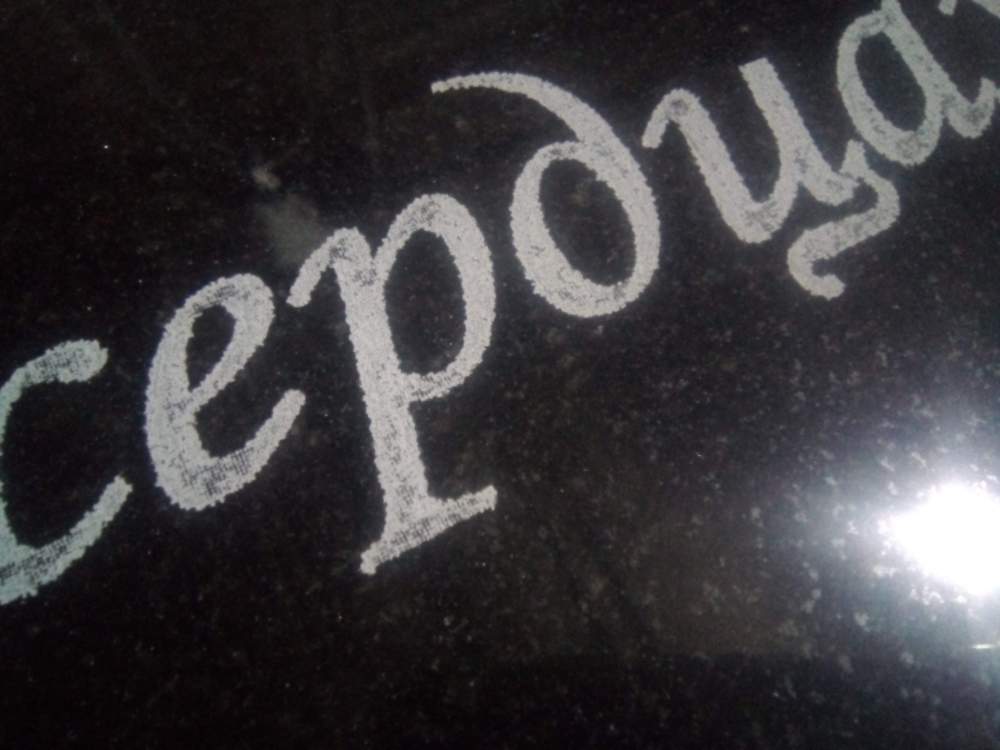

Кирилл18 Опубликовано 25 апреля, 2023 Автор Опубликовано 25 апреля, 2023 @Мойша Степан скорей всего из за скорости и была проблема, сейчас посмотрю как пробьется, ещё есть вопрос один, вот на двух станках сейчас есть небольшая проблема, на отдельных участках станок пробивает слабо камень и получаются некрасивые пятна (пробелы). Что это может быть?
Мойша Степан Опубликовано 25 апреля, 2023 Опубликовано 25 апреля, 2023 Неоднородная структура камня, тупая игла, слабый удар, большая скорость... Всё что угодно. Я бью текст на ОЧЕНЬ маленькой скорости в режиме ВК при частоте 150-180, а потом иногда ещё чищу в 1 проход.
Кирилл18 Опубликовано 25 апреля, 2023 Автор Опубликовано 25 апреля, 2023 @Мойша Степан я также раньше делал, потом попробовал на скорости 200-250, вроде нормально на некоторых станках пробивает, а на некоторых вот с такими пробелами, скорей всего игла тупая. Я ещё слышал, что проблема может быть в датчике уровня. Спасибо за ответы!
