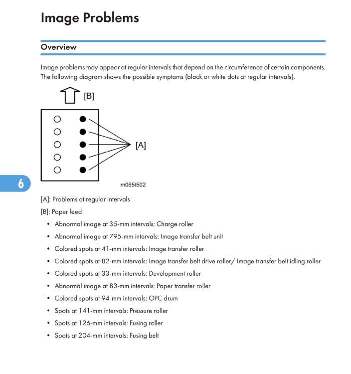

Так я и не пишу тут советы по банальной причине ,  что бы такие представители фирм, типа тебя, не натаскивались тут читая чужие сообщения. У меня даже внук знает где в сервисном мануале написано как определить проблемы по расстоянию повторов косяка на изображении. На изображении топикстартера даже близко не видно что по расстоянию повторов косячит ролик заряда. Сразу видно что у тебя только напускная значимость, а практики мало, хотя пишешь ты:

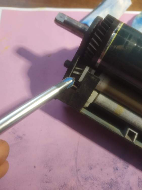

Вот эта шестеренка
