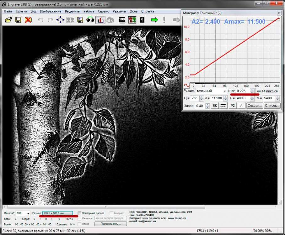

HelloZepp Опубликовано 5 мая, 2023 Опубликовано 5 мая, 2023 2 часа назад, Soaring man сказал: конкретно в данной ситуации никак. если у вас разрешение файла одно, а в программе установлено другое то размер изображения будет не такое как вам надо например вот один и тот же файл меняю только шаг
