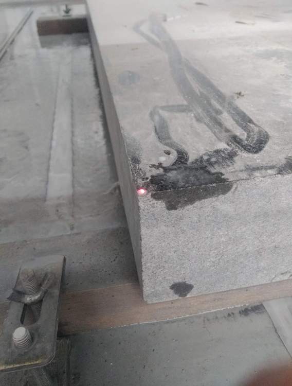

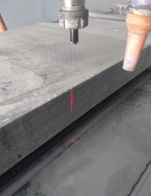

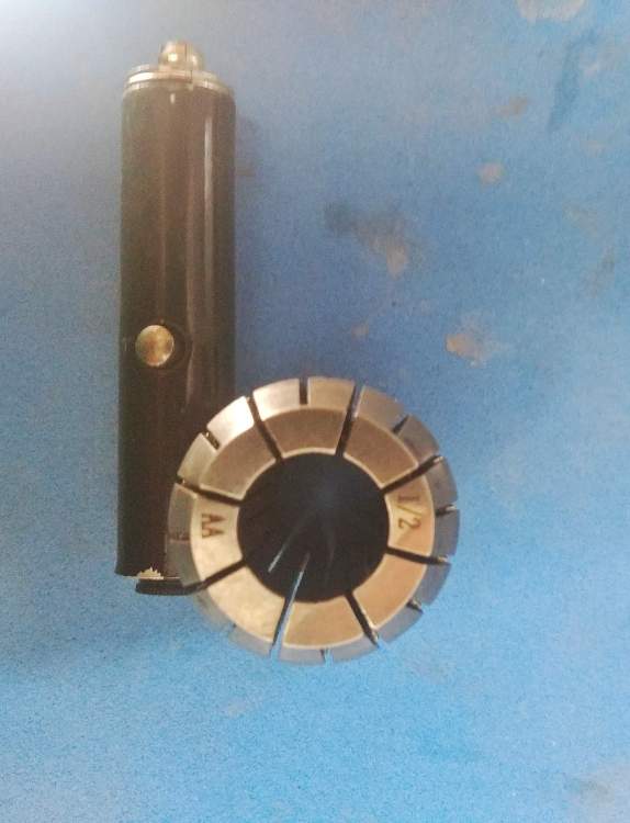

iZotop Опубликовано 18 мая, 2023 Опубликовано 18 мая, 2023 С помощью лазерной указки из FixPrice, которая чудесным образом подошла в цангу, выравниваю и размечаю камень. А какие у Вас способы выравнивания?

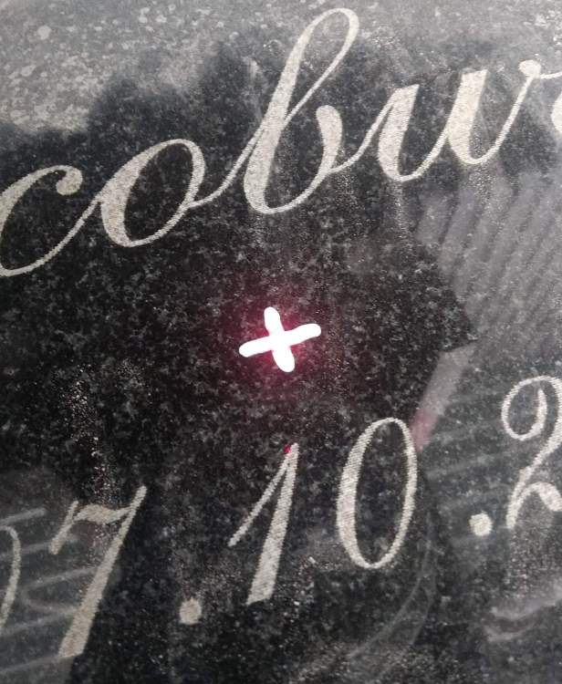

iZotop Опубликовано 18 мая, 2023 Автор Опубликовано 18 мая, 2023 Перед написанием УП. Кладу камень на станок, ровняю его на глаз. Прогоняю по осям, если лежит не ровно, двигаю и выравниваю. Фиксирую, проверяю фактические размеры камня обнулением координат. Отмечаю центр, переставляю на обрезную и по прорези для шлама в фрезе уже выставляюсь по "крестику". Так же размечаю отступы и центр для текста или врезки.

zelenok Опубликовано 18 мая, 2023 Опубликовано 18 мая, 2023 2 часа назад, Церетели сказал: Не всегда нужен перфекционизм. Перфекционизм обязан присутствовать при работе с текстом ибо там договориться по перекосу не получиться даже с самим собой а на длинной строке миллиметр глаз ловит. Проявляется он только в выравнивании оси Х по постели, всё остальное всё равно какое кривое и в какую сторону В общем-то всё рамках дедовского воспитанияПравилО и угольник, которому веришь-наше всё Выравниваю заготовку относительно оси фрезы прикладывая металлическую линейку от торца заготовки на нос фрезы. На указки и дешёвые лАзоры давно забил из-за рассеивающего зайчика, так-то да, пытался ловить направления раскроя на раскроечнике-не тянет лазер, грешит сильно через полметра, с десяток лет их за инструмент не считаю 1
Церетели Опубликовано 19 мая, 2023 Опубликовано 19 мая, 2023 (изменено) 13 часов назад, zelenok сказал: присутствовать при работе с текстом Это уже другая песня. С такими плитами точнее, но только не к кончику фрезы прислоняю. Концевой фрезой за подлицо с краем плиты выставляю. Удобнее, чем кончиком ловить. А потом просто сдвигаю на половину диаметра фрезу в обе стороны. Изменено 19 мая, 2023 пользователем Церетели
