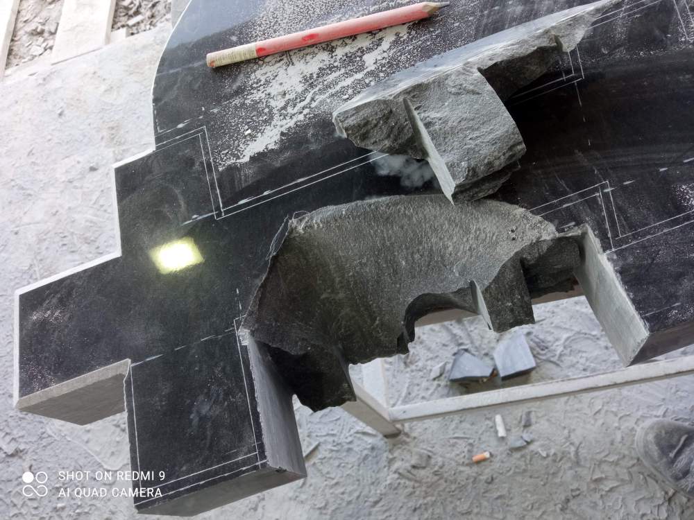

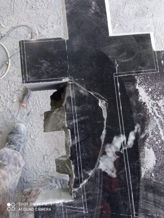

Закупили начальники какой-то пакистанский мрамор.
По причине низкой цены пользуется спросом.
Плотненький. В резке не крошится как какой-нибудь полевской (который просто бесит в работе)...
Но вот при скалывании...влип в такую вот историю...
С другими камнями таких приколов не происходило, всё кололось весьма предсказуемо.
Т.е. у него "забавная" внутренняя структура...колется непредсказуемо, невзирая на надрезы...
На днях этот камень будет переделываться... Надрезов придётся делать намного больше...
Дело в том, что в Пакистане повсеместно распространена добыча камня, гранита и мрамора , методом взрыва. Это  приводит к непредсказуемым трещинам, как в Вашем случае. Ассортимент камня в Пакистане очень большой, но добыча взрывом ограничивает его применение.
1 минуту назад, Калуга сказал:
 методом взрыва.
Т.е. микротрещины ???
Да, конечно. Очень часто на глаз их просто не заметишь. Вот здесь - то фрезер незаменим.
Изменено пользователем Калуга

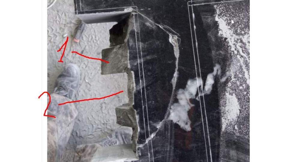

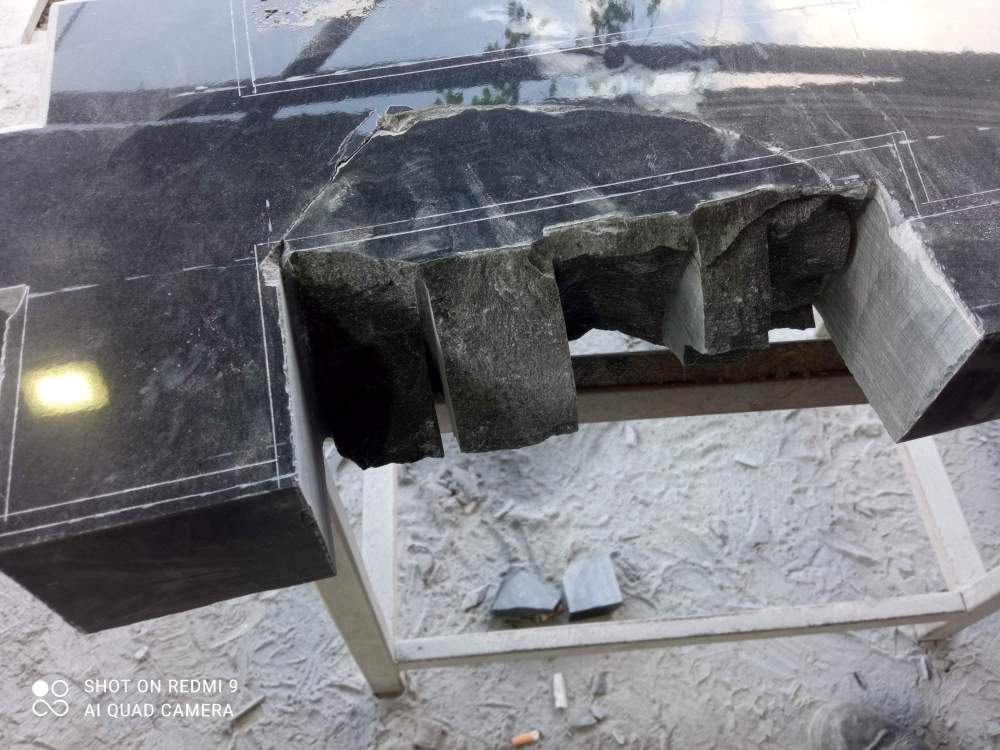

Хм... По любому он странно себя ведёт...
Любой другой камень просто обязан уходить при ударе по таким глубоким пропилам -
тут же полный цирк 1- наружу, 2 - ушёл скол внутрь за пропил ....
При ударе сбоку 1 выдал такой вот финал...
А при обрезке фрезером таких фокусов не было бы. Да ещё потом обрезки где-нибудь применить можно было бы.
точно мрамор? что то тянет с виду на гранит
Да мрамор это. У них (в Пакистане) какого только по цвету мрамора нет ( а оникса сколько, уйма.). Добыча только всё портит. В Сямыне на выставке, наверняка, они будут показывать свои камни. Только цыгане они. Трудно с ними работать.
возможно такие вещи сначала подрезают до максимума  а еще лучше ватер кутер отдать
При толщине 8-10 см? Сомнительно.  2-3 см ещё возможно.

Ну вообще колоть наотмашь, да на выход без прожига некомильфо:dontknow:
52 минуты назад, Калуга сказал:
Микротрещина всегда тёмная на выходе, а тут равномерно по сколу всё. Да и вообще не скажешь что камень кручёный:hmm:
11 минут назад, zelenok сказал:
На граните да, заметна, а на мраморе нет, чаще однородной бывает вместе со свежим сколом. Особенно на цветных и тёмных мраморах.
Поуже расчёску надо делать(пропилы)

Ну вообще скалываешь не скалываешь, но крест по контуру балгаркой пробегись, от греха подальше... 👍
9 минут назад, Владимир1986 сказал:

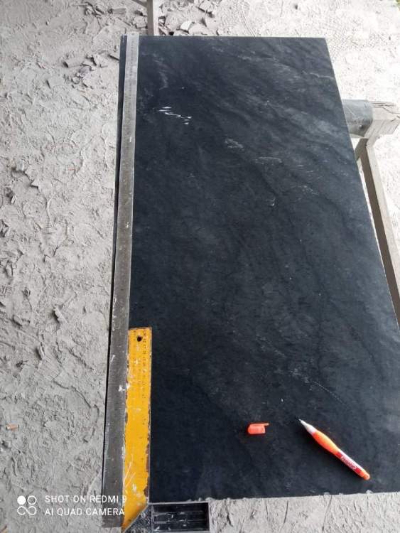

В конце прошлого сезона было пару плиток в 5см на пробу...какую-то лабуду с розочками сделал...ушли зимой заказчикам...там сколы возле розочек делались ...но без такой глубокой выборки...ваще т , плохо помню уже как с ним коврялся тогда...помню что сказал начальникам, что он лучше в работе чем полевская сыпучка...Ну, они вот и затарились по самое не хочу )))

Да фиг с этой расчёской, по контуру крест запилите, трещина уже туда не побежит... У нас один мастер показал технику скола на обычной карелии, снизу такая хрень вывалилась, что он на пару дней пить перестал... В скрытые трещины не верю, просто иногда бывает и на старуху проруха, сегодня барельеф в дым вырезал, обошол его по краю фрезой, а дальше внутри кругом отрезным начал выгребать и говорю себе не дотрагивайся до края, сколишь, ну и скололо в итоге... 😁😁😁

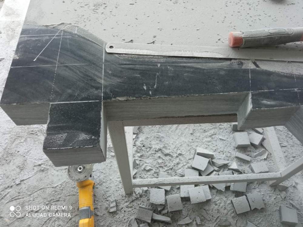

Сделал через частую "расчёску"...скалывал сбоку без закольника...молоточком окуратно -тюк-тюк-
... Утром уедет клиенту.

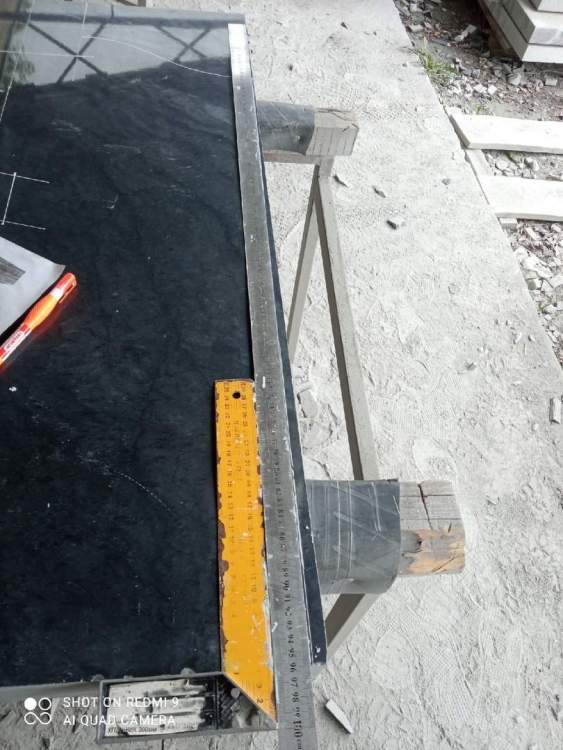

Мда...ещё в Пакинстане угольник не уважают ни фига...
