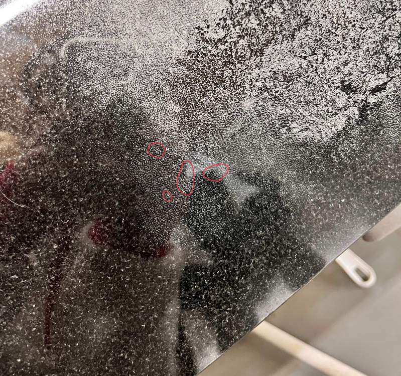

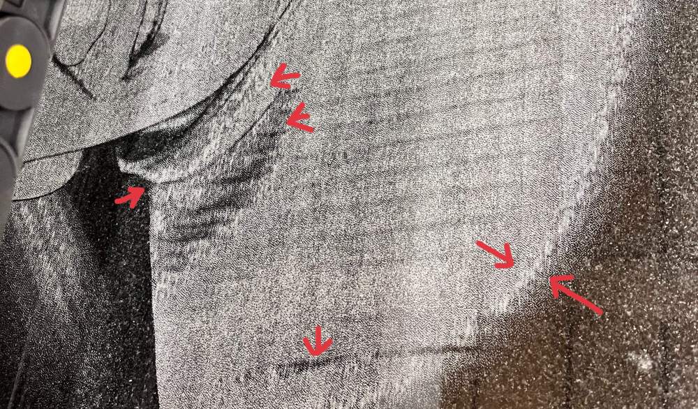

У нас станок Сауно, версия 11. Недавно столкнулись с такой проблемой - станок начал на некоторых участках портета пробивать лишние точки. Он деалет это по всему портрету, но, наболее заметно это становится в участках, где тон переходит в серый, либо же в дымке или переходит в черный цвет. Пробивает он эти лишние точки имено по ходу иглы по оси Х. Причем, обратили внимание, что в начале иображения, дымка или тень гравируется равномерно, но когда станок проходит примерно 10см изображения вниз по оси У, то начинает добавлять эти лишние точки. Из-за этого приходится очень много дорабатывать портрет вручную, чтобы сгладить эти переходы.
Станок новый, отработал буквально на 30ти памятниках.
Прилагаю фото, если вы сталкивались с подобной ситуацией или знаете в чем дело, пожалуйста, поделитесь тем, как вы решили данную проблему. Спасибо!

а сам портрет не смущает? там наверно скорость по умолчанию стоит , на которой он серые лепехи штампует

@a_chigincev да, и к этому у меня тоже есть некоторые притензии. Серые лепехи конечно не штампует, но все же не совсем все устраивает. Я пока в этом деле новичок и только осваиваюсь в работе со станком. А скорость тоже может на это влиять? Я просто ориентруюсь пока на мануал, который дает сауно. И если это действительно может повлиять на качество портрета, то вы не могли бы подсказать примерно до какого значения его следует снизиить? Может это поможет решить мою проблему, в том числе с этими лишними точками

18 минут назад, Eyeeagle сказал:
на качество гравировки в целом влияет,то что сауно ставит по умолчанию космическую скорость, на ней не сделать хороший портрет.
у вас станок вообще не настроен, обратитесь к настройщикам здесь на сайте ,лучше разок заплатить и сделать все под руководством того кто знает , чем какие то точки в мессиве высматривать
