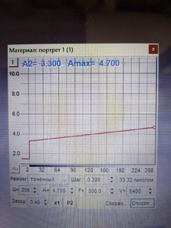

Добрый вечер. Ребята помогите разобраться в новой версии станка. Станок бьет плоские изображения. Может нужно поставить другие настройки или что то поменять? Никак не могу настроить работу. Нет полутонов и морщинок на лицах.
у вас как я понял все полутона в одну силу удара, только к белому увеличение, сделайте график восходящим о прямой

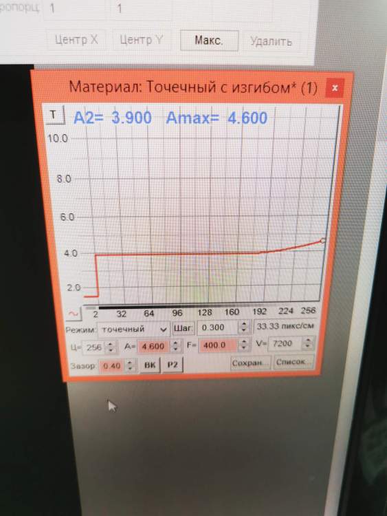

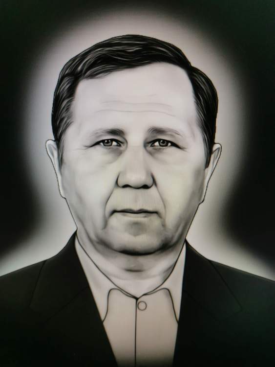

@Евгения Шанина  удалось ли решить данную проблему? Точно такая же беда. Уже всё перепробовал. На 9й версии первый проход било еле заметно, а 12 бьёт так, что караул какой то. К 3 проходу портрет уже блин. Уже руки опускаются.IMG_20230808_183951.thumb.jpg.eacdf5f75f415ec383822328c5d5e7aa.jpg

Скорость F ставьте не больше 270, настройте зазор между кончиком иглы и наконечником датчика уровня (2-3мм) как по мануалу и будет вам счастье.

Вроде как удалось справиться с этим непослушных юнцом станком. Так как магнит до и после гравировки стабильно показывается одни и те же цифры, я просто забил на этот глюк. На 9 версии я бил портреты в 5 проходов от слабого к сильному. На 12 бью в 3 прохода, иногда бывает в 4. Но пришлось перестроиться по тонам ретуши. 9ка была более требовательной к этому, а 12 слабые тона вполне нормально видит. С пробивкой текста работаю с настройкой 3 прохода + повторный на габбро, на мраморе 3 прохода + 2 прохода бьет глубоко.
