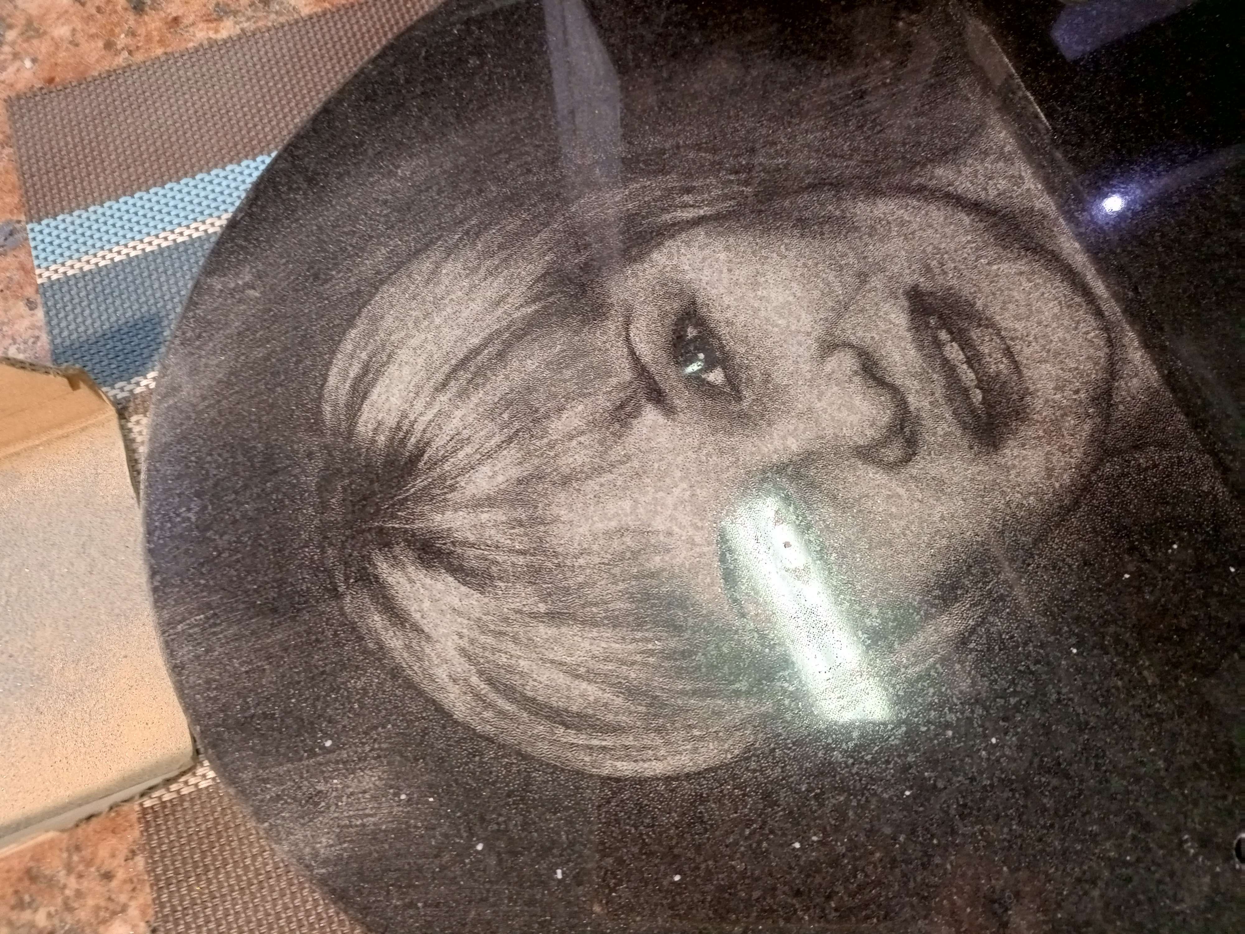

(проблема была со станком сауно. Версия 12. Выгрызания на стыке полутонов (радуга). Теперь бьет отлично.)

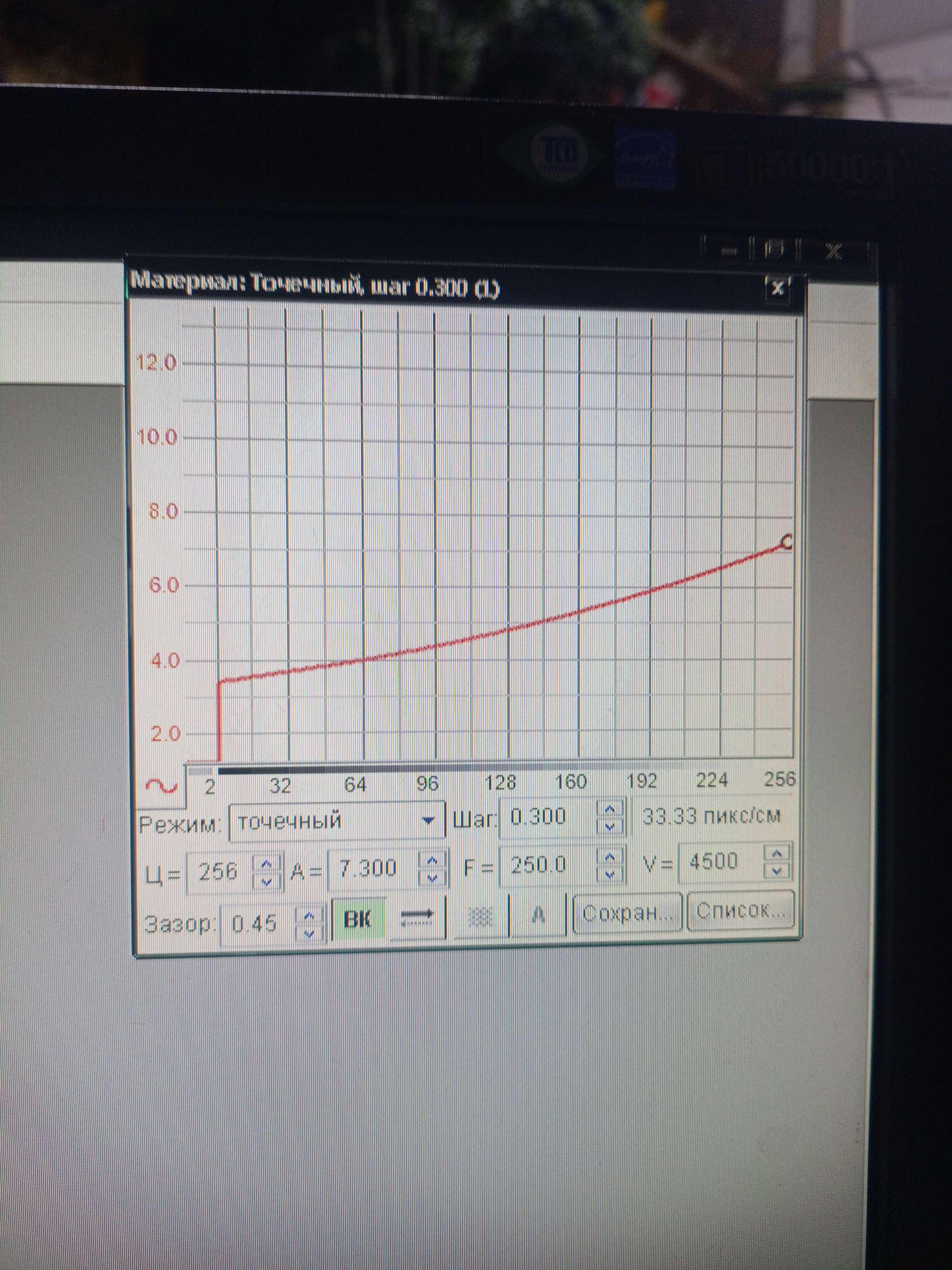

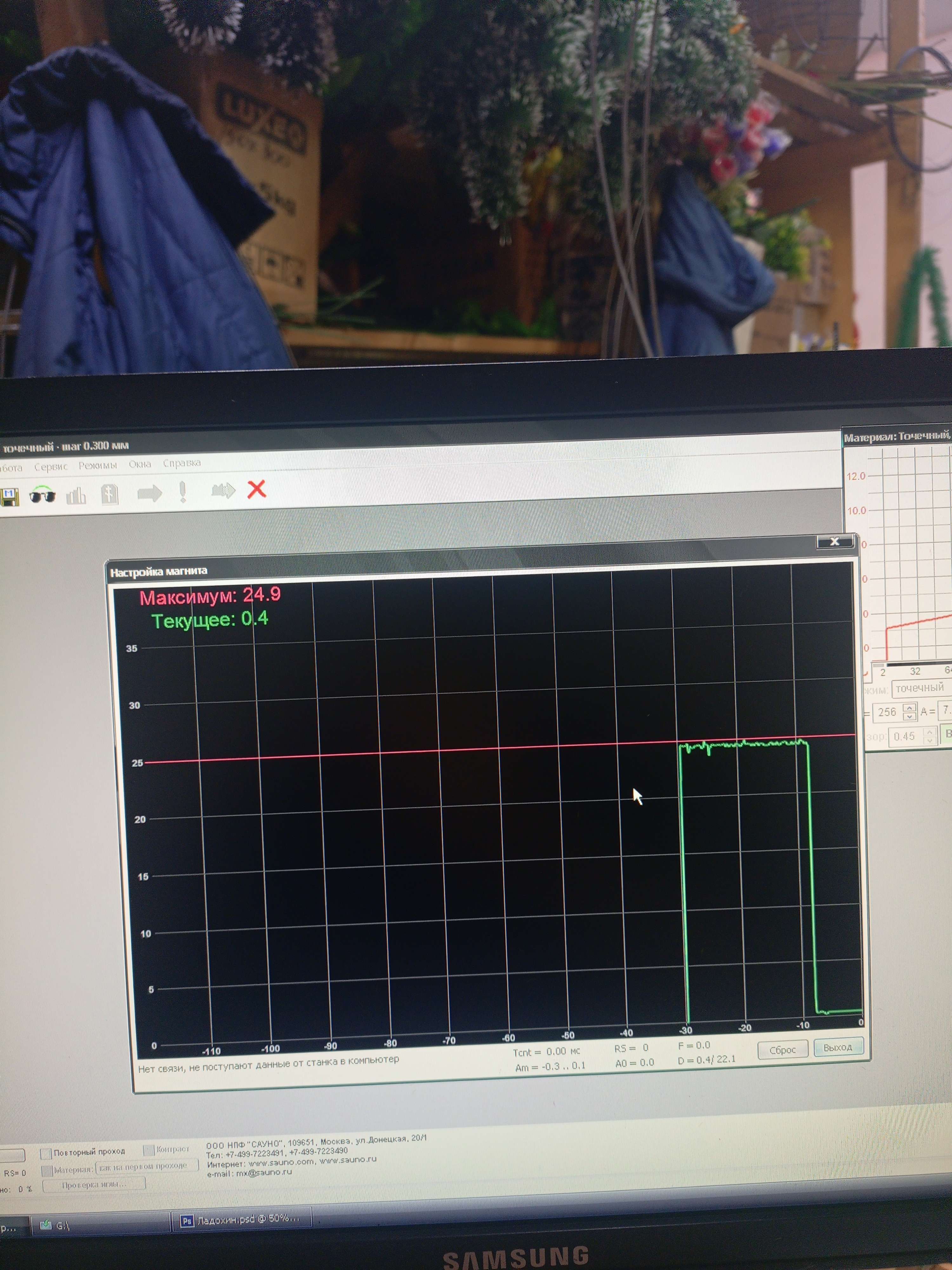

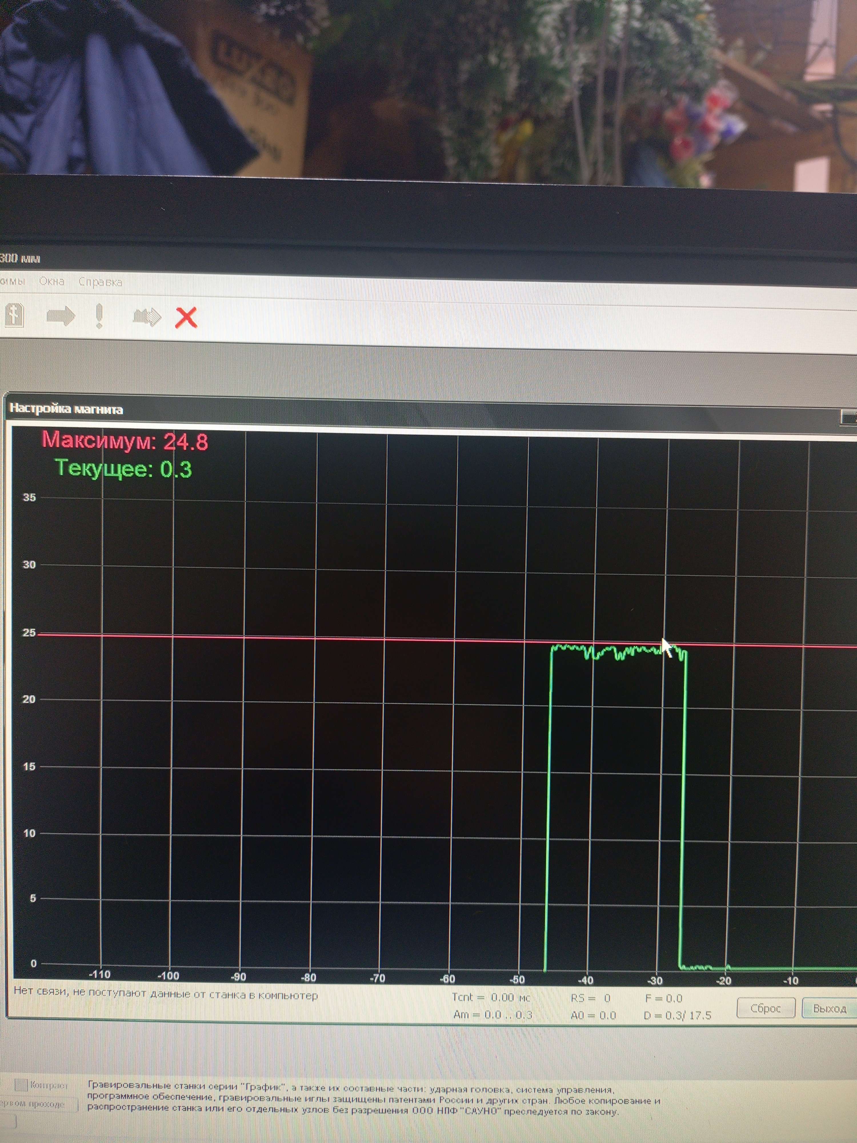

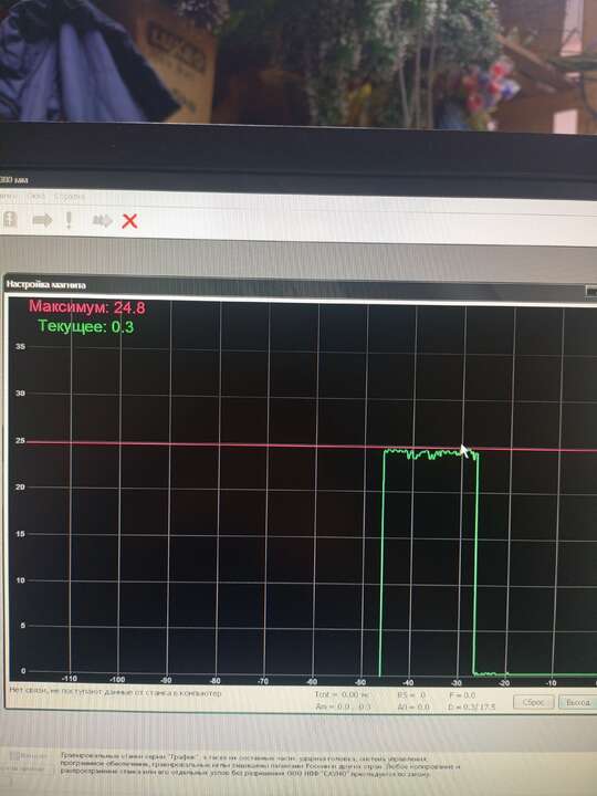

Здравствуйте объясните пожалуйста как регулировать манит. Станок график 3k программа ингрейв 7.2с. Пололутона либо сжирает либо в не програвировывает в черные куски.
