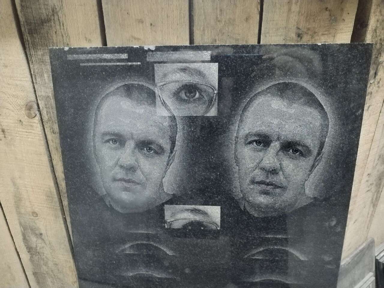

@ARM так они только 12 продают сейчас. Я сейчас купила положила протестировать. Руки, ноги дрожат. Ауру слоями выбивает. Как радугу.
Че делать, не знаю. Новый станок а уже надо ремонтировать.

@minus здравствуйте, нет. Я сразу когда купила им и фото скидывала. Ответ был делайте ретушь по новому.
Думаете стоит с ними связаться? ***** не пошлют?

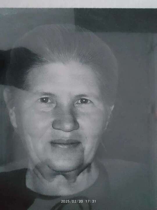

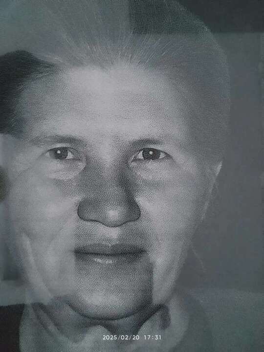

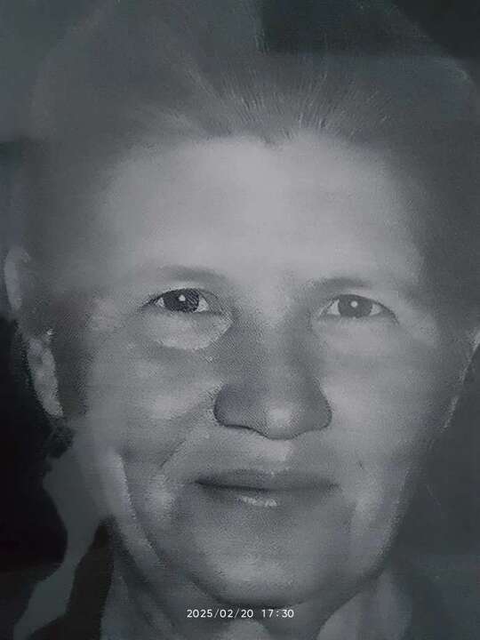

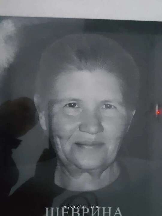

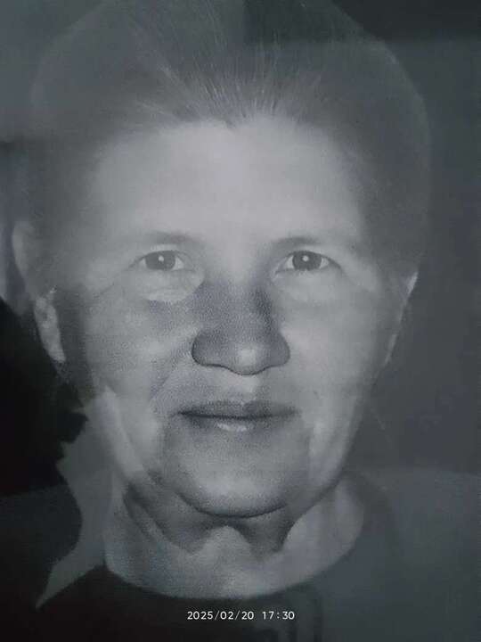

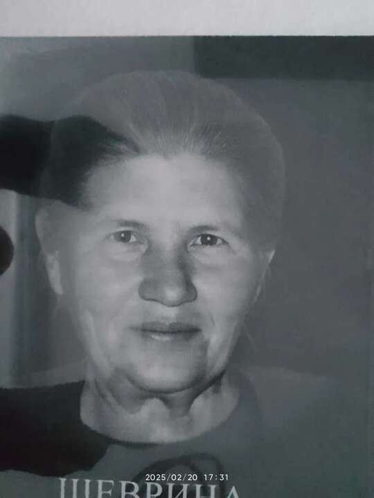

на 12 версии станка начали появляться горизонтальные полосы. раньше этого не было .станок работал точно как швейцарские часы....Что делать:r_help:, ведь в дальнейшем эта проблема ещё больше будет усугубляться :hmm::dash1::r_help:

Здравствуйте, у меня такая же проблема.
Бледные горизонтальные полосы через одинаковое расстояние
На 11 версии это было из-за кулера охлаждения радиатора
На 12 версии попробую перекинуть провода и если не пройдет отвезу в Дагестан
Если что узнаете - буду рад ответу))
@fenix на что ты фоткал портрет?? :aag:
Похоже на мой давний любимый samsung x600 )))

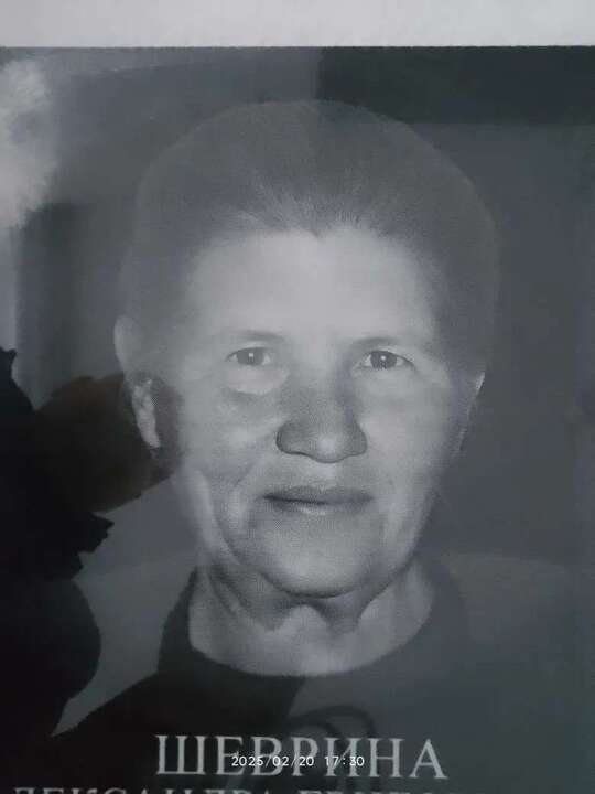

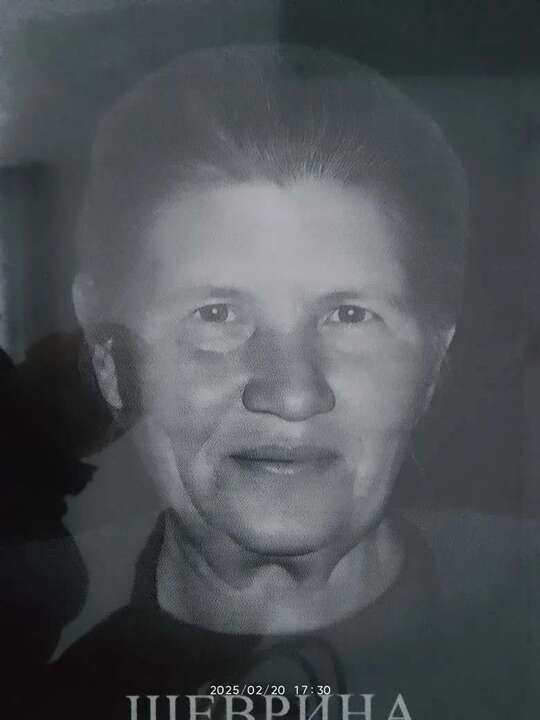

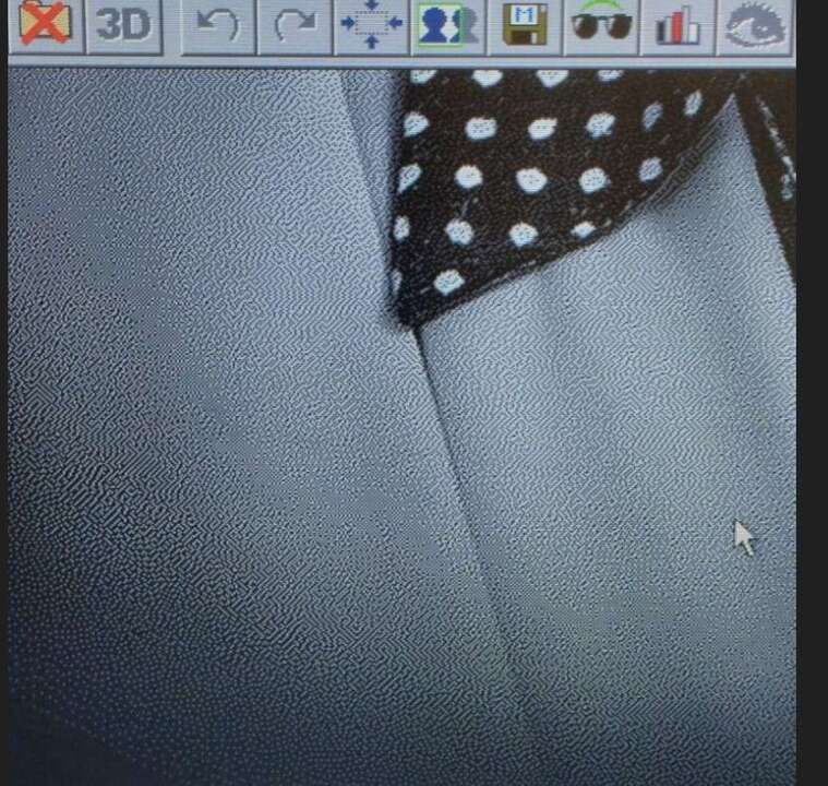

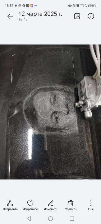

Помогите пожалуйста. Приобрели станок сауно версия 12. (до этого были только 11 и 8). Не могу уже неделю настроить станок. Точнее сказать какой-то глюк. При выборе стандартного 2го растра (2. модифицированный) появляются полосы белые на границах полутонов. На 5 растре (5. шаблон модифиц.) таких проблем нет. Смена головы ударной результатов не дает. Смена платы на 11 версию (и соответсвенно программы) дает результат сразу. Техники сауно говорят, что наша ретушь не соответствует требованиям. Опыт в набиении вроде уже не маленький, но с 12 версией столкнулся впервые. Есть у кого-нибудь мысли?

@sadovnik.sdv мне тоже так говорят. Я расцениваю это как посыл на *уй.
Думала перебралв магнит решила эту проблему, оказалась не решила. То грязь, то полосы.
И ответ один ретушь Хуевая, это не мы жулики.
5 часов назад, sadovnik.sdv сказал:
Это брак платы 12 версии. Массовое явление. Еще на 12й версии не редко бракованные ударные головки. Люди потом переделывают.

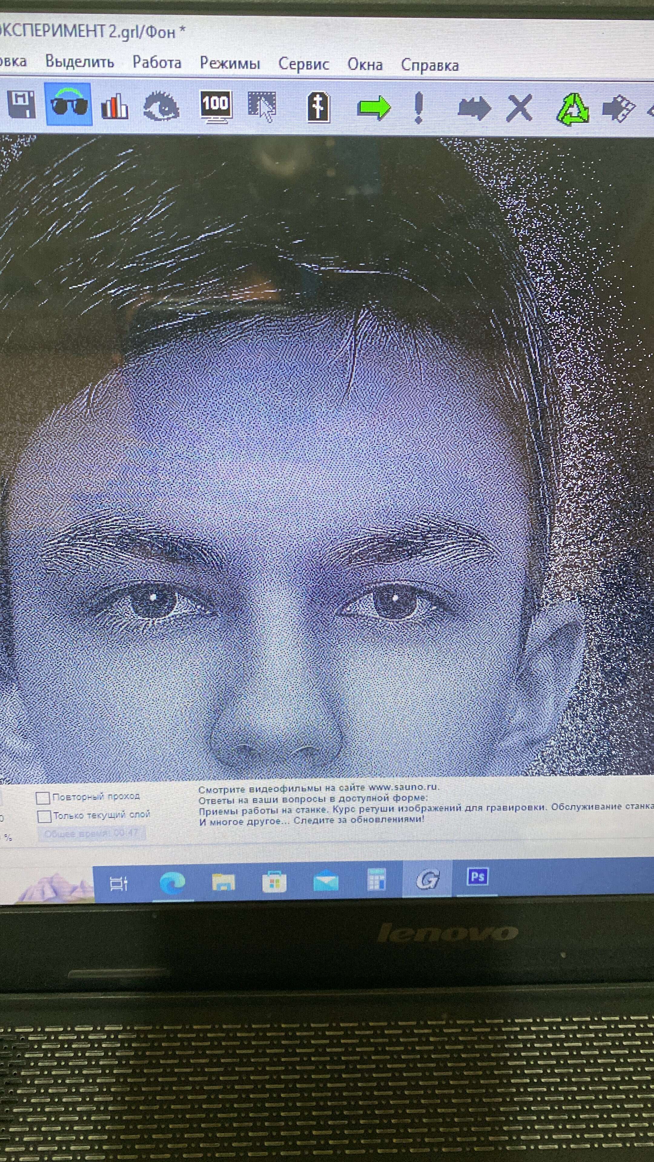

@Starche  такая же беда, какие то разводы на лбу
@Step44 Чисто субъективное моё мнение. 1. Ретушь светлая - нужно темнее раза в 1,5 - 2. Понимаю, делает сторонний ретушер? Тогда вам лучше делать цветокоррекцию после него. Аксиома))). 2. Делать бит в другой программе - хоть в фотошопе - встроенный бит очень некорректно отрабатывает. 3. Если ИИ правит - тогда вопросы к ретуши больше))) Имхо ))) Могу и ошибаться - если что - поправят)))
Изменено пользователем Starche

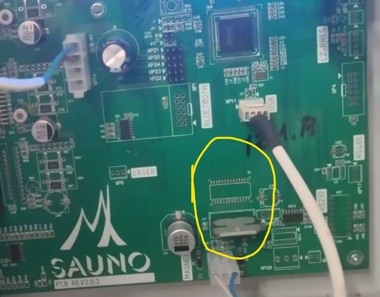

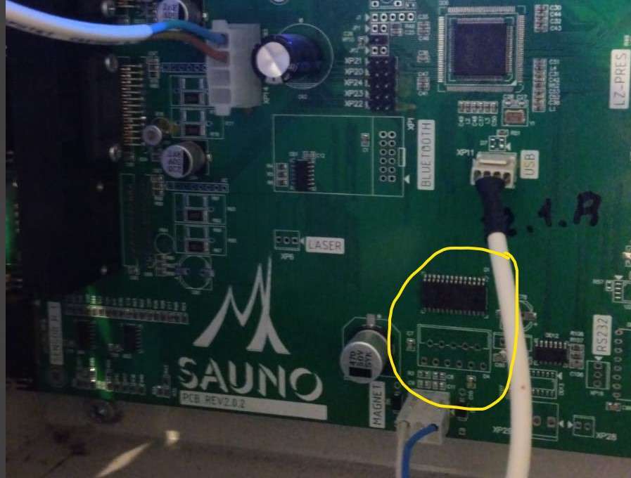

Все, проблема решена. Механик из сауно (не знаю как его зовут, но знаю , что он отвечает за головы ударные) сказал, что нужно заменить плоский усилитель на плате. Отвезли им. Нам удалили плоский усилитель, и поставили усилитель в виде уголка , торчащий из платы (как на плате с 11 версией). И вуаля. Все работает отлично.
Ах да, после замены усилителя требуется перепрошивка! Не делайте в полевых условиях сами.
