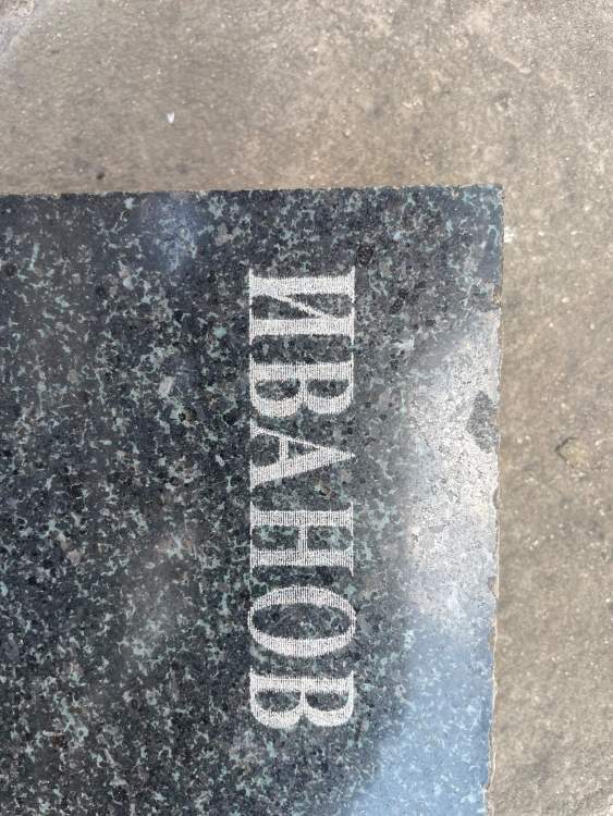

Никита34 Опубликовано 18 июля, 2023 Опубликовано 18 июля, 2023 Добрый день. Я новичок. Подскажите, пожалуйста. На каких настройках бить надпись ? Больше ставить удар или меньше ? Гравёр

Ванёк Опубликовано 18 июля, 2023 Опубликовано 18 июля, 2023 Если Сауно на 1500 больше чем портрет бьеш А максимум.ВК.
Никита34 Опубликовано 18 июля, 2023 Автор Опубликовано 18 июля, 2023 1 час назад, Никита34 сказал: Добрый день. Я новичок. Подскажите, пожалуйста. На каких настройках бить надпись ? Больше ставить удар или меньше ? Вот сделал. Не очень ?
Jedka Опубликовано 18 июля, 2023 Опубликовано 18 июля, 2023 44 минуты назад, Никита34 сказал: Не разбираюсь в граверах.... там вместо иглы гвоздь ? Просто "строчность" слегка напрягает... и говорит либо о тупой иголке.. либо, что механика станка... мягко говоря.. помирает.
Портач Опубликовано 18 июля, 2023 Опубликовано 18 июля, 2023 Когда пробовал делать буквы на станке, "строчность" убирал, выставляя высокое разрешение: 300 dpi. Решил оставить пескоструй, жалко станок, работает в очень интенсивном режиме. Станок Миртелс Роботикс.
Марсианин Опубликовано 18 июля, 2023 Опубликовано 18 июля, 2023 56 минут назад, Никита34 сказал: Менять надо и шкив иремень по Х , бить в 2 прохода на граните в один не покатит, импульс минимум 1 можно 1,045 при переводе поставь 1 на станке во время работы можно добавить
