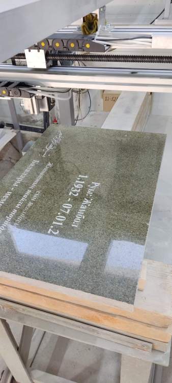

maksi7220 Опубликовано 20 июля, 2023 Поделиться Опубликовано 20 июля, 2023 (изменено) Изменено 20 июля, 2023 пользователем maksi7220 Ссылка на комментарий Поделиться на другие сайты Поделиться

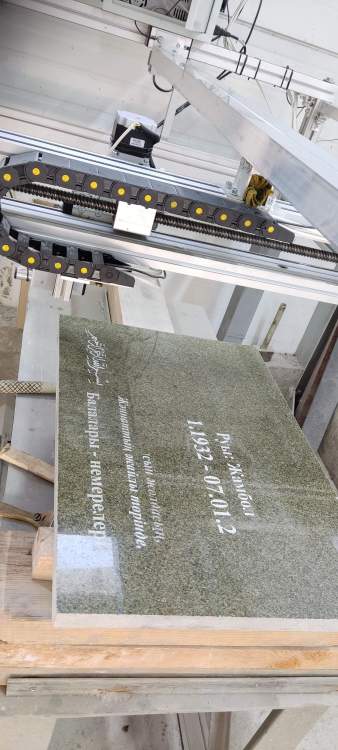

Jedka Опубликовано 20 июля, 2023 Поделиться Опубликовано 20 июля, 2023 Думаю тут не энгрейв, а механика. Похоже на то что муфта по Y проскальзывает. Попробуйте затянуть, там нужен маленький шестигранник для двух винтиков. Ссылка на комментарий Поделиться на другие сайты Поделиться

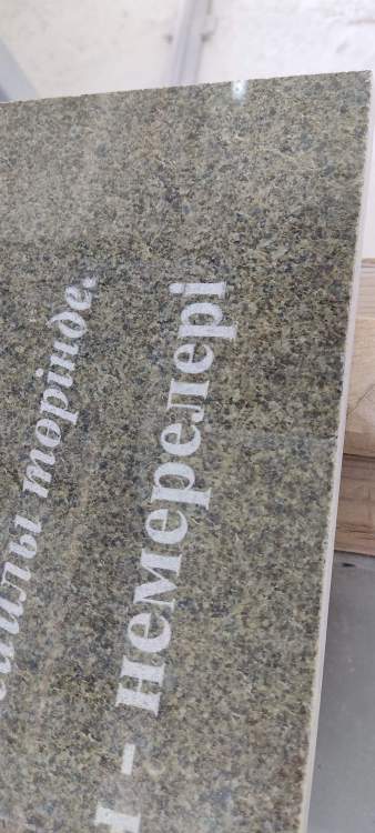

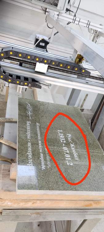

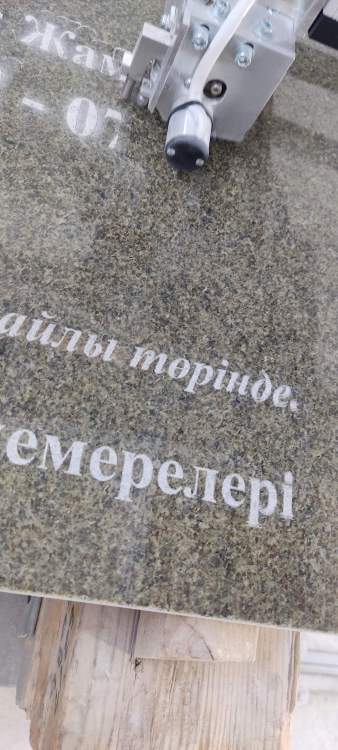

maksi7220 Опубликовано 20 июля, 2023 Автор Поделиться Опубликовано 20 июля, 2023 (изменено) размазывает по х 23 минуты назад, maksi7220 сказал: размазывает по х затянуто. новая сауно Изменено 20 июля, 2023 пользователем maksi7220 Ссылка на комментарий Поделиться на другие сайты Поделиться
Igor Filistovich Опубликовано 20 июля, 2023 Поделиться Опубликовано 20 июля, 2023 (изменено) Очень похоже, что на повторном проходе просто сдвинулась плитка... Конструкция из "говна и палок" (извините) под заготовкой, крайне ненадежна. Замените на хорошую, ровную, прочную столешницу. Изменено 20 июля, 2023 пользователем Igor Filistovich 1 2 Ссылка на комментарий Поделиться на другие сайты Поделиться

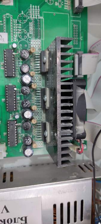

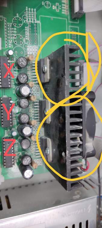

maksi7220 Опубликовано 21 июля, 2023 Автор Поделиться Опубликовано 21 июля, 2023 (изменено) Повышенная температура в помещении не менее 30 градусов. Нагрев радиатора, выходной микросхемы двигателя оси Х. Она находится в самом верху радиатора. Вентилятор не даёт должного охлаждения именно на эту микруху, Сауновцам нужно сместить вентилятор выше. На самый нагруженный мотор, само мало радиатора и охлаждения. Вот и вся котовасия из-за этого происходила. Вроде вопрос решён. Добавили ещё кулер. Главное на Z сделали радиатор на выпуск. А на жесткий режим микрухи заподлицо, да ещё практически без обдува. Может кому-то будет это полезно. Изменено 21 июля, 2023 пользователем maksi7220 Ссылка на комментарий Поделиться на другие сайты Поделиться
