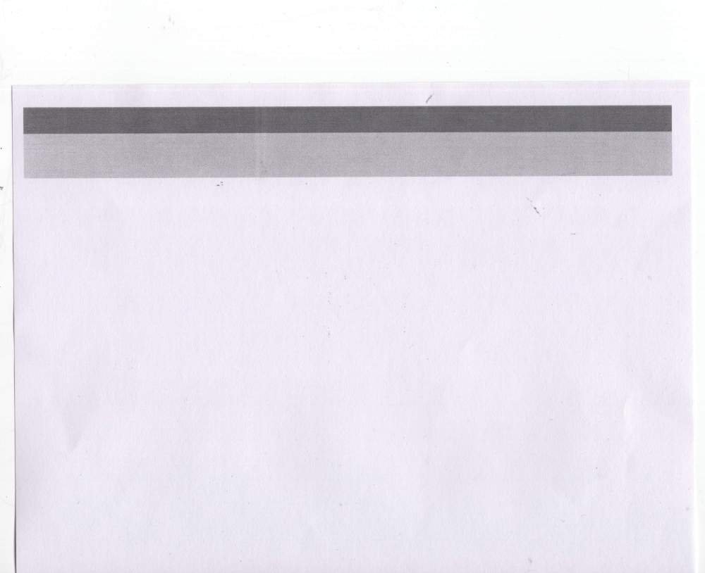

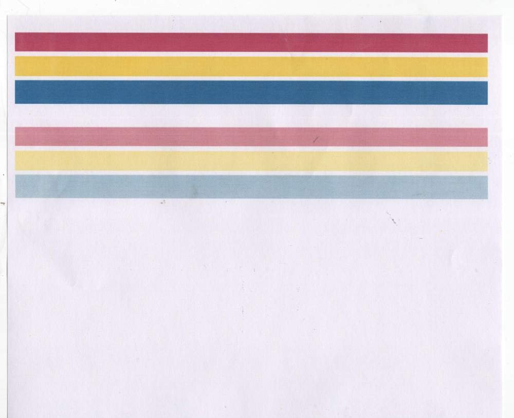

kiberlexx Опубликовано 24 июля, 2023 Опубликовано 24 июля, 2023 Приветствую всех керамистов. Недавно при печати появилась вертикальная полоса на ч/б фотографиях. Сначала подумал, что мусор в девелопере, разобал, покрутил ничего нет. Барабан тоже целый. Решил на всякий случай заменить полностью весь принт картридж, благо был запасной. Но полоса осталась.. Была мысль на ленту переноса, но тогда и на цветных снимках должна быть полоса. Какие еще есть варианты? Прикрепил распечатку теста по цветам. 1
kiberlexx Опубликовано 26 июля, 2023 Автор Опубликовано 26 июля, 2023 сообщение оценил Spb! kiberlexx получил значок 'Полезный' и 1 баллов. Решено: Оказалось достаточно было провести сквозь драм картридж палочкой для чистки, которая хранится в блоке проявки. Я почему то думал, что она чистит фотобарабан, а оказывается она предназначена для очистки LED Print Head (LPH) (из руководства) 1

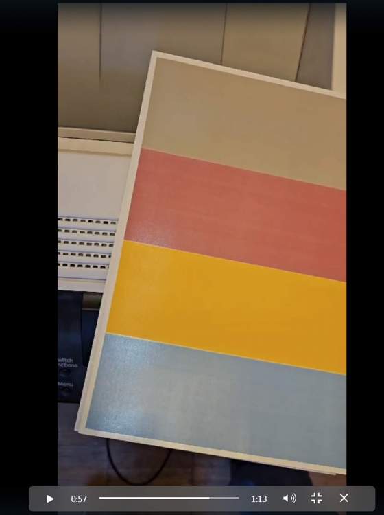

kiberlexx Опубликовано 17 августа, 2023 Автор Опубликовано 17 августа, 2023 Продавец распечатал тестовую страницу. Однако на красном цвете видны горизонтальные полосы. Это в пределах нормы или всё же косячный принтер?
basilok Опубликовано 17 августа, 2023 Опубликовано 17 августа, 2023 (изменено) 2 часа назад, kiberlexx сказал: Продавец распечатал тестовую страницу. Какую и как? 2 часа назад, kiberlexx сказал: Это в пределах нормы или всё же косячный принтер? Ну, во первых ,у тебя не фотопринтер, а офисная погремушка.Горизонтальную неравномерность дает ролик заряда, в большинстве случаях.. Изменено 17 августа, 2023 пользователем basilok
kiberlexx Опубликовано 17 августа, 2023 Автор Опубликовано 17 августа, 2023 1 час назад, basilok сказал: Какую и как? Я отправил продавцу страницу заполненную каждым цветом на 50%. И он распечатал её на декольной бумаге 1 час назад, basilok сказал: Ну, во первых ,у тебя не фотопринтер, а офисная погремушка принтер не мой, а продавца - Ricoh 430. Пробег всего 200 страниц, но при этом видны полосы, странно. Может из за того, что он стоял без дела несколько лет.
basilok Опубликовано 17 августа, 2023 Опубликовано 17 августа, 2023 (изменено) 1 час назад, kiberlexx сказал: Я отправил продавцу страницу заполненную каждым цветом на 50%. И он распечатал её на декольной бумаге Вообще то нужно печать 100% заливу полос, лучше вообще градиент От 255 до 0. А так хозяин барин.Сервисник сам решает каким изображением тестировать принтер. На каждом аппарате есть и свои тесты и тестовые изображения, кто то использует и стороннии. Изменено 17 августа, 2023 пользователем basilok
severnyi Опубликовано 17 августа, 2023 Опубликовано 17 августа, 2023 11 часов назад, kiberlexx сказал: Продавец распечатал тестовую страницу. Однако на красном цвете видны горизонтальные полосы. Это в пределах нормы или всё же косячный принтер? Это не в пределах нормы, красный драм касячит, может ролик издох,а может фотовал, только разбор и замена покажет, а может и другие проблеммы быть,главное чтобы не лазер и электроника, а то деньги вложенные на ветер! странный черный у него, если профиль с принтером в комплекте идет, и он с него печатал, то он кривой ) имей ввиду с риконами 430-440 тоже свои приколы и проблеммы бывают, это не ***** хсерокс конечно, но заморочки есть!) Сам владею, скучать не дает!)
