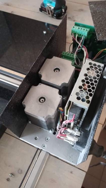

Привет. Возникла проблема, которую не получается устранить (паннограф 5-2). Вертикальные полосы размером шага зубов ремня. Понимаю,  что горизонтальные полосы устраняются натяжение ремня  Y, а вертикальные, именно такие, натяжение ремня X, но ремень новый и натянут по норме. Чувствуется тугость передвижения каретки и вибрации, как раз от зубов ремня и привода. Рядом стоит станок 6ка привод легкий, мизинцем водятся каретки. Что делать? 🙈👀 Они то есть, то нет, то сильнее то еле заметны. Помогите. P30810-110841(1).thumb.jpg.b5f626c1b0c5d8f6e1ba9135457d54e0.jpg

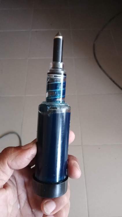

Ну что ж, как всегда пришлось думать самому. Разобрал x каретку  промыл все подшипники, забил смазку. Пошло как по маслу. Густая смазка не течет если её не нагреть, а на таких скоростях, на каких бегает каретка, подшипники не греются. Никаких полос. P30815-154822(1).thumb.jpg.292037202b7ef49cd8c54fcf74b714d3.jpg 16921055417448940452716874021677.thumb.jpg.ff9d1247738700ea4a1e3c87e42e6d50.jpg
2 часа назад, Алексей1 сказал:
Это что за пузырь с зельем с литиевой смазкой и очень интересным горлышком?:aai::hmm:
Сикретная разработка ДЭЛК 😀
Это шприц типа миниплунжер
А полосы всеравно есть. Появляются и исчезают. Даже подшипник движка смазал. Может дело в самом новом ремне?  Растягивается и на зуб точно не попадает??? Когда только сменил ремень, станок работал идеально. Что делать?  Станок в утиль?
Не могли додуматься закрыть эти отверстия пыльниками😡
каждый год меняю шкив на х моторе, изнашивается быстрее ремня, ну и вертикальные полосы от этого, ослабь ремень они пропадут, но будет тупо проскакивать и съезжать изображение, шкив под замену без вариантов
Изменено пользователем синик
ремень имеет металлический корд, и по идеи растягиваться не должен, а вот износ шкива имеет место быть
на ранних версиях борьба с полосатостью боролась наклоном станка
