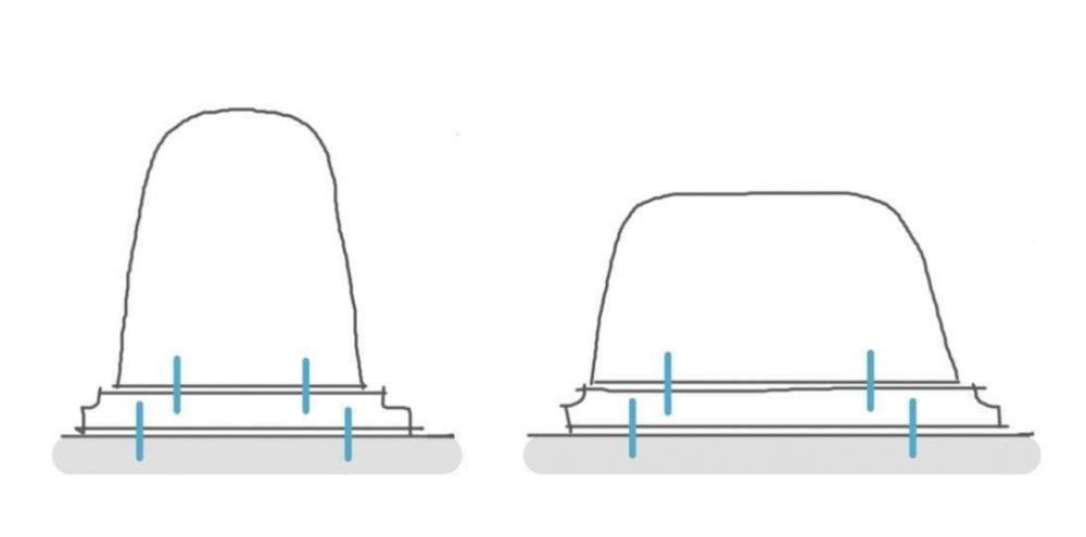

Сколько штырей делать?
27 проголосовавших
У вас нет разрешения голосовать в этом опросе или просматривать его результаты. Пожалуйста, войдите или зарегистрируйтесь для возможности голосования в этом опросе.
Много раз поднималась эта тема, давайте проголосуем. Сам я пока сторонник двух штырей между деталями, и одного в бетон (иногда и в бетон два). Но глядя на печальные лица монтажников порой хочется упростить. Также есть подозрения, что когда при монтаже возникают затруднения вторую шпильку просто выбрасывают.
С другой стороны, иногда крепеж с одной шпилькой выглядит неубедительно (особенно для горизонтальных стел).
Размеры монументов принимаем средние. Вертикальный метровый в высоту, горизонтальный также метровый (в ширину). Толщина от 80 и больше. Шпильки д10 - д14, длина 150.

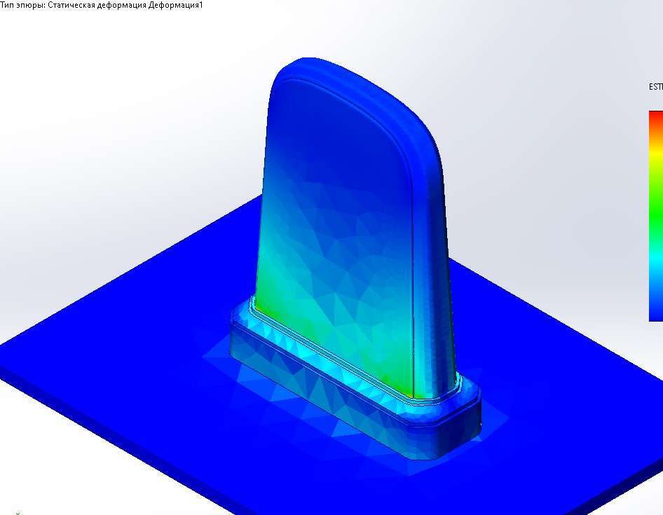

На зимних каникулах добил вопрос. Для расчета принята стела обычных пропорций высотой 1000 мм, толщина 160-200 мм (тоньше у меня не бывает), одна резьбовая шпилька 12 мм между деталями, одна в бетон.
Так вот, чтобы оторвать стелу от базы (подставки) нужно приложить силу в ~3 тонны. Чтобы оторвать вместе с базой от бетона нужно около 6 тонн.
А, и расчет делался для монтажа деталей на полиуретановый клей-герметик. Кто ставит просто на цемент, помните, что у него сцепление в три раза ниже.

Да. И я убедился в этом с помощью расчета. Вклад штыря в устойчивость незначительный

@zelenok не понимаю твоего бухчения, я же только что поставил жирную точку в твоем давнем споре с Русланом, причём в твою пользу, лучше б лайк поставил! Держит клей, штырь только для центровки/страховки, всё, теперь официально.
То, что посчитал только под свой диапазон толщин, извините, дело личное.
Расчет был на опрокидывание (симуляция падения на камень людей/дерева), сила горизонтальная к верхней кромке.

Модель у меня параметрическая — могу поменять толщину, высоту, кол-во шпилек, клей на цемент заменить и тут же получить результат. Могу, но хочу ли?… :rolleyes:
