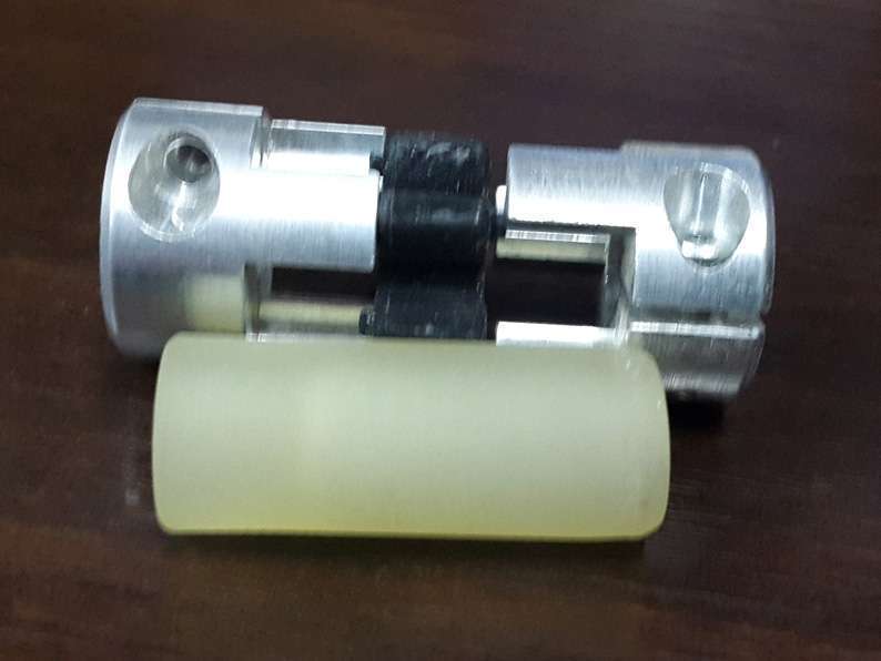

kalistratoff Опубликовано 2 июля, 2017 Опубликовано 2 июля, 2017 3 часа назад, древний сказал: Алюминиевые муфты (сильфоновые) при большой вибрации очень быстро выходят со строя, буквально через несколько часов, кому повезет немного больше. да муфты летят быстро эти по этому и дал ссылку на полуритановую втавку -она вечная Можно как эксперемент вместо муфты поставить силиконовый шлангочек затянув проволочкой , ослабив двигатель. Если полосы уйдут, то меняйте муфту. Работать нельзя долго на шлангочки - провернёт в неподходящий момент, но попробывать можете сегодня.

Мойша Степан Опубликовано 4 июля, 2017 Опубликовано 4 июля, 2017 В 1 июля 2017 г. в 20:11, Добрый сказал: Может кто знает где муфты можно приобрести ? По качественнее модет самоделка какая есть !? Попробуй полиуритановые муфты от @Валик . Я на одном станке поставил, пока нормально.
