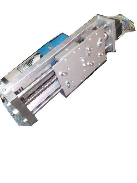

Вот один из способов решения проблеммы.

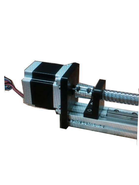

А вот приблизительное решение по зет на планшетник.Да и на классик тоже.
Да тут коментировать мало. Я по этому принципу работаю и сейчас. Подшипников два, а не три, где не соблюдалась соосность, это раз. Два- это соблюдение лишь прямого угла. Отверствия крепежа можно увеличить для возможности самонастройки. Влево - прижал, вправо - прижал, и все. Подшипник линейный ходит так же как в планшетнике. Соединение с ШВП можно измерять простым штангелем, а дальше настройка(влево-вправо) Прошибы  могут быть внушительные, но работать будет. Люфт убирается прижимом скобы с подшипником.( упор навстречу) Что же касается зет, то я даже использовал крепеж с первых моделей. Под двигателем подшипника нету. Вал-муфта-двигатель.

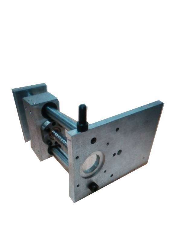

Головку фрезерную узнаете?. Я сделал зет под фрезер по тому же принципу. К стати ход 140 мм
Вот то что я поставил на один из классиков. Ширина 670мм, длинна 134мм.

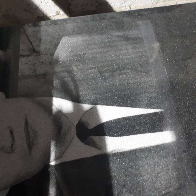

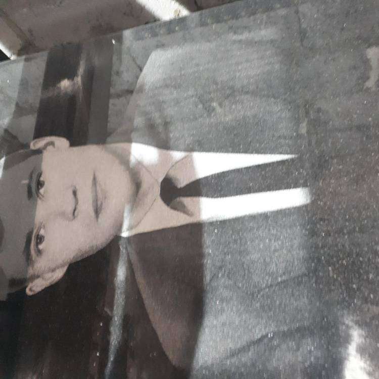

Добрый день и у меня станок заболел арбузной болезнью  , заметил что полосы больше начинают проявятся в середине и ближе к  моторчику х
