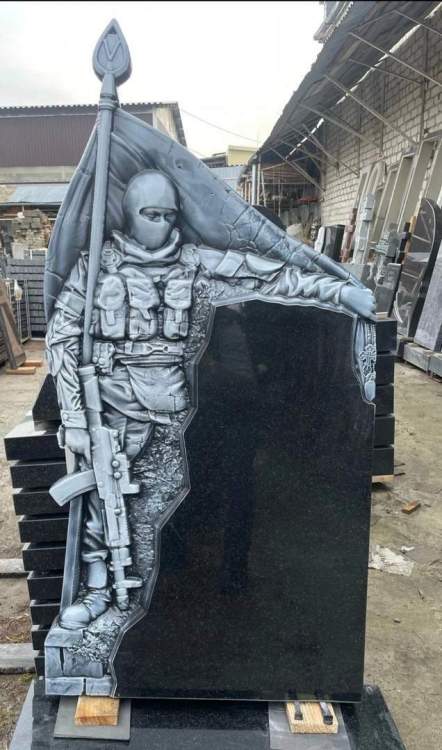

Меня к примеру удивляет другое в "знамени" (почему то ни кто на это не обращает внимание), как полотно знамени крепится к древку? Или это у него за спиной плащ палатка?
7 часов назад, GRANIT31OPT сказал:
Фото сверху это даёт эффект непропорциональности,руки чуть ниже пояса ка и у обычного человека,не оправдываюсь ,но работа достойная
Тут всё-таки дело в пропорциях. Ракурс только усилил искажения.

1 час назад, Денис Давыдов сказал:
Отсутствие ноги конечно так себе решение, да и автомат в такой позе реально до земли достаёт????
1 минуту назад, Владимир1986 сказал:
Где-то что-то пошло не так... :hmm:

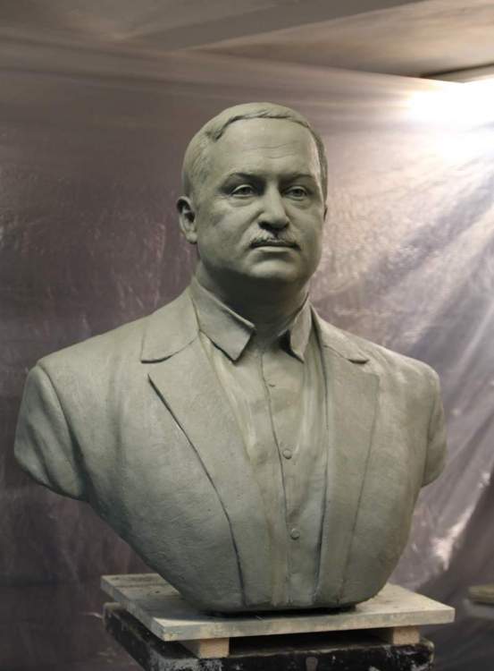

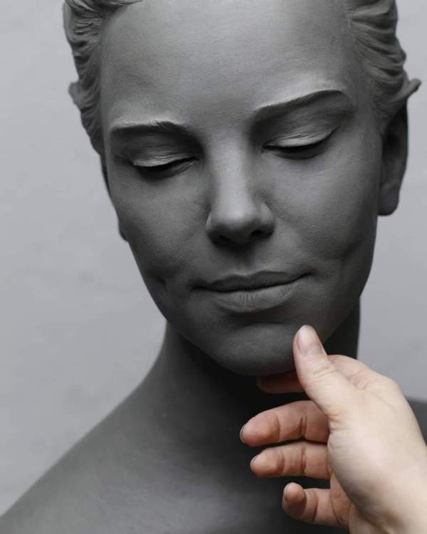

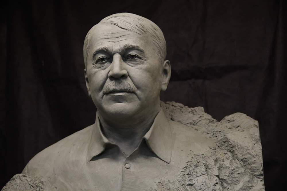

Она специализируется на этом, это её ниша. За десять лет много бронзы установлено у неё.

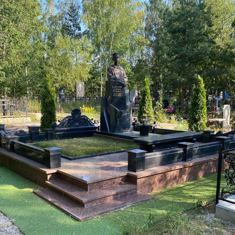

14 часов назад, GRANIT31OPT сказал:
Это у неё с рождения
И вот ещё готовая
Какой размер стелы и цена вопроса?

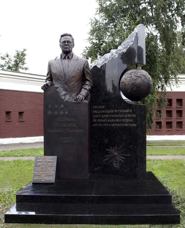

В 19.09.2023 в 09:19, AndreyTar сказал:
ну...мастерски , конечно....
и вот такое вот внимание к натуралистичной детализации вкусно звучит, и пиканто, в тему ...
Но прольётся ли в бронзе ? формовка то как усложнится ради этого момента...
 да и древко само - выше плеча цилиндрическое, у ноги брусок с углами ... :wacko:
В 18.09.2023 в 20:07, GRANIT31OPT сказал:
И вот ещё готовая
Да нормальная работа... Всё нужное заказчику в нём есть.
Суровый стиль - так сформулируем.
А шедевров на всех не хватит.
