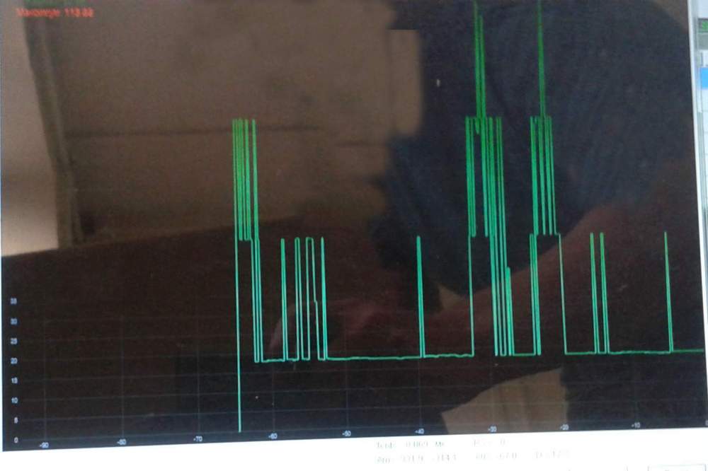

Саид Опубликовано 26 сентября, 2023 Опубликовано 26 сентября, 2023 (изменено) Начал чудить станок. Упало качество гравировки. Стал останавливаться между слоями. График теста магнита вот такой: Изменено 26 сентября, 2023 пользователем Саид
Soaring man Опубликовано 26 сентября, 2023 Опубликовано 26 сентября, 2023 для начала попробуй подрегулировать магнит, менять значения + - пока прыгать не перестанет. Обычно помогает. Контргайку ослабь сверху на головке и крути болт. то что стал останавливаться скорее всего провода, а может пыль на платах
katalist Опубликовано 26 сентября, 2023 Опубликовано 26 сентября, 2023 Проблема не в настройках магнита, а несовместимости магнита и платы. Надо прошивать плату.
Soaring man Опубликовано 26 сентября, 2023 Опубликовано 26 сентября, 2023 @katalist почему несовместимость сразу не проявлялась?
razor Опубликовано 27 сентября, 2023 Опубликовано 27 сентября, 2023 возможно отклеялась плата на магните сбоку под черной заглушкой
Саид Опубликовано 27 сентября, 2023 Автор Опубликовано 27 сентября, 2023 Плата приклеена. Настройка магнита винтом ничего не дала. Сегодня одолжу у конкурентов магнит, проверю. Какая может быть несовместимость платы и магнита, если станок 2 года отработал без нареканий. Только провод R менял.
katalist Опубликовано 27 сентября, 2023 Опубликовано 27 сентября, 2023 8 часов назад, Soaring man сказал: @katalist почему несовместимость сразу не проявлялась? Наверняка не обращали на это внимание. В тест заходят только тогда, когда начинаются проблемы. Сам сталкивался уже не раз с такими выбросами на графике. Отдаешь на перепрошивку плату и потом все нормально становится или же ставишь другой магнит (методом подбора).
Soaring man Опубликовано 27 сентября, 2023 Опубликовано 27 сентября, 2023 @katalist я много раз такое убирал просто перенастройкой магнита, на разных станках
Мойша Степан Опубликовано 27 сентября, 2023 Опубликовано 27 сентября, 2023 В группе в вайбере у человека такая же проблема:
katalist Опубликовано 27 сентября, 2023 Опубликовано 27 сентября, 2023 57 минут назад, Soaring man сказал: @katalist я много раз такое убирал просто перенастройкой магнита, на разных станках Как именно перенастраивал? Механически или программные настройки?
Soaring man Опубликовано 27 сентября, 2023 Опубликовано 27 сентября, 2023 @katalist Механически, меняли значения магнита (обычно понижали), пока линия не переставала прыгать. Но обычно скачки были на одну высоту, а тут их аж три.
razor Опубликовано 28 сентября, 2023 Опубликовано 28 сентября, 2023 Под платой, за черной заглушкой на вал приклеен магнит, может он отклеялся, или забит стружкой. Возможно отклеились магниты на коромысле
Саид Опубликовано 28 сентября, 2023 Автор Опубликовано 28 сентября, 2023 Скорее всего дело в магните. Другой магнит показывает нормальный график. Хотя с самого начала, как его подключил, был скачок. Потом всё ОК. Записались на середину октября на диагностику и ремонт станка в Сауно. Потом отпишусь.
Саид Опубликовано 18 октября, 2023 Автор Опубликовано 18 октября, 2023 Проблема в магните. Нужно перепаивать плату Т (сбоку под черной квадратной крышечкой). Перепаивают только в Москве. Будем отправлять почтой. Прикупили новый магнит. Претензий по тесту магнита и гравировке нет.
