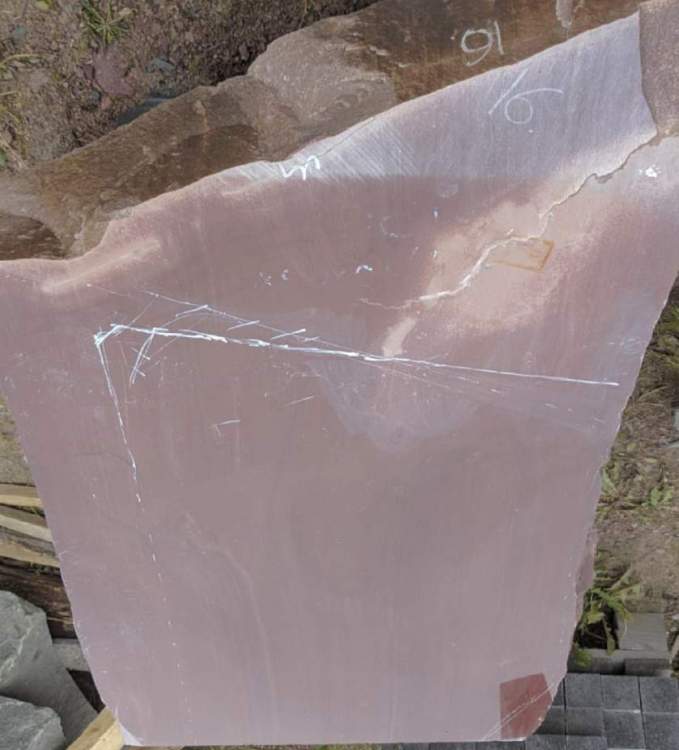

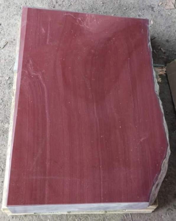

Здравствуйте.
На стелле из малинового кварцита сверху остались трещинки. Размер стеллы примерно 100х60х10см
На сколько чревато приобретать? Льдом не разопрет сильнее? (В Московскую область ставить).
Менеджер говорит, что это структура камня "жилки", но на камне до распила, была большая трещина (т.е. часть с большой трещиной отрезали), а тоненькие трещины остались.
Посоветуйте как быть, сам камень очень нравится. Может завуалировать гравировкой, или опасно оставлять?

@Кос1276 если в "жиле" вода задерживается, то либо её обходить, либо проливать жидкой эпоксидкой.
Волосяные трещины на это камне норма.

@fngavrilov спасибо, а как понять что вода задерживается? Выбирал этот камень, как самый долговечный, а эпоксидная смола сколько продержится? Нужно с колером, чтоб не заметно было?

@Кос1276 камень намочите, потом пускай сохнет, вокруг трещин вода будет оставаться, увидите. Эпоксидку (клей) используйте для камня, Белинзони например, самую текучую.
