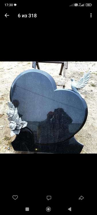

zelenok Опубликовано 12 октября, 2023 Опубликовано 12 октября, 2023 9 часов назад, антропов роман сказал: в ту пору пилились птахи и на макушке стелы в 8см Птаху на макушке как-то нельзя сравнивать(но сравнять-то вообще можно) с отдельно прислоняемым элементом С отдельной мелочёвкой, тем более из мусора- вообще больше сложностей чем выгоды(для исполнителя) 1

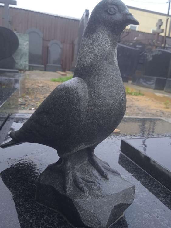

Gra4 Опубликовано 12 октября, 2023 Опубликовано 12 октября, 2023 22 часа назад, Сансаныч сказал: Да,то идёт уже скульптора, но 7 это мало. За 7 я бы сделал как на фото выше, но наверное не получилось бы, рука бы не поднялась, под другое заточены Нет, фрезы, руки, голова) Сколько времени потратил на него? Если весь день то мало.🤷🏻 Если часа 3-4 то норм я считаю . Самый гимор это заморачиваться его закрепить

антропов роман Опубликовано 12 октября, 2023 Опубликовано 12 октября, 2023 (изменено) ...а чё это вру то..Было, с тем же голубем в "ДМ" рекорд личный поставил - именно в один подход, не отходя на перекур, а не вынимая со рта цигарки, за 1ч.20 мин. выстругал.. специально время засекал,( что ни когда не делаю). Ну, такая рубрика "срочно в номер" , да под конец смены... Повторить не получалось, да и задачи такой не ставил. 22 минуты назад, Владимир1986 сказал: Хороший жим... 👍 👍 👍 я не про жим, я про на стол уложить или снять ))) на 120 уже с угла четвёртым если, но лучше ваще без меня их карячить. 13 часов назад, zelenok сказал: тем более из мусора не из мусора там оне, а из тумбочек ))) желательно из покоцатых. 12х20х60 - вокурат два валетом вписываются...так и удобней когда их двое - по столу не ёрзают... Изменено 12 октября, 2023 пользователем антропов роман

антропов роман Опубликовано 16 октября, 2023 Опубликовано 16 октября, 2023 (изменено) А меня вот , таки ж, тема нарушения правил и подходов интерисует, особенно в контексте голубеводства. По каким правилам играть будем, и с какого боку подходить ? И как правила сопрягать с ценою вопроса, т.е. голубеводства ? Изменено 16 октября, 2023 пользователем антропов роман
антропов роман Опубликовано 16 октября, 2023 Опубликовано 16 октября, 2023 Таки вот... к моменту моего уволнения, и последующих за ним репрессий, расценки в "ДМ" не менялись 7 лет 7 ЛЕТ, КАРЛ , 7 !!! Что-то там было в депеше к начальству, типа " в 2015 году за МРОТ выполнялось 4,5 берёзки, а нынче ..." Но суть депеши свелась к разбору монипуляций с конкретными моделями, и ПРОСЬБА привести расценки в соответсвие пропорционально манипуляций - типа, кленовые листики не могут соить так же как лаврушка, ибо ....и смотри иллюстрацию со стрелочками Таки, сие переоценки провели...хоть и очень долго мучиличлись... НО !!! Несколько позиций, и конкретно сия пташка (как я понял не все тут в ней голубЯ узрели) не была перерасчитана... Как я понял, по той простой причине что лицо ответственное за предоставление перерасчётов начальству на плановом собрании, не успело проработать эти позиции в нужный формат подачи ...это уже мои домыслы и долгая история на чём основаны они...я недоумевал, что он ещё от нас хочиет в плане обоснований, если ему уже вручили талмуд и с буквами и с картинками и с промерами по секундам и сантиметрам ... какие то человеко часы у него в ход попёрли и т.п.... Из чего он их высчитывал..из средней температуры по больнице...я фиг его поймёт... Вопчим точка отсчёта долго искалась, и так и не нашлась..Но суть не в том.. Суть в том что птичку не пересчитали... после последовало что выше описывалось - письменный отказ от выполнения, после нескольких китайских (устныж) уведомлений что сие в последнипй раз..надо отметить, что ультиматум был выдвинут не в сезон, когда уже на склад шинковали, т.е. в прок . Покрышки ни кто не жёг. В 11.10.2023 в 14:17, БЫСТРЫЙ сказал: @Akakey ..2000 потолок.. ..если же сделать хорошо - то 3000 (это подчистить, показать перышки, забучардировать, затемнить)... ..как на фото у @Владимир1986 - 1000.. но это не голубь.. простите автор.. Ну, таки ты обоснуешь какой рулеткой потолок мерил ? и что такое -хорошо- и что такое -плохо- (не прибегая к Маяковскому) ? В какое место место птичке бучарду то втыкать ??? Или раскажешь почём у вас в деревне первак на ралзив ? Правила тоже интересно почитать, которые про скульптуру голубиную. А ещё интересней лицезреть твоего ХОРОШЕГО голубя за 3 тыра. Покажешь????

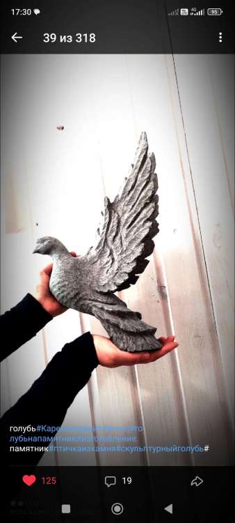

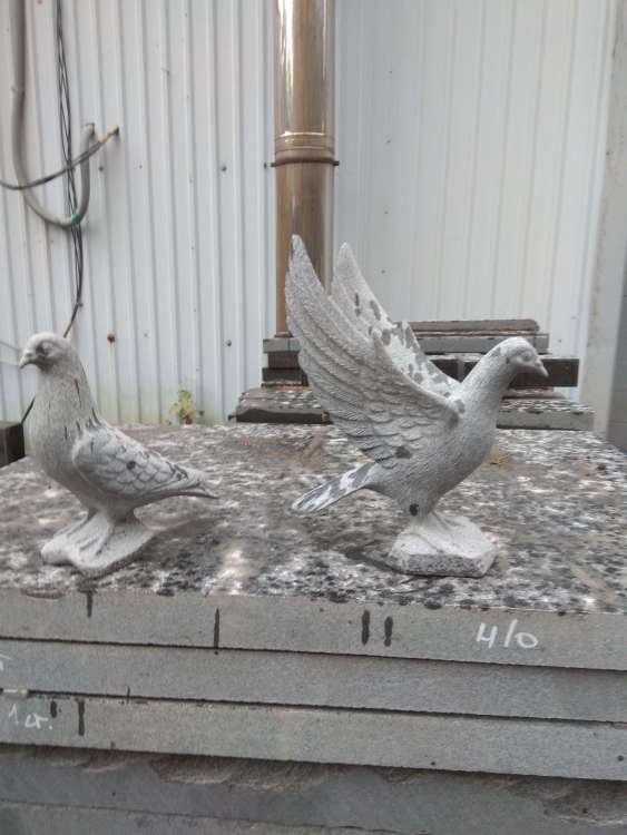

Доденгефт Алексей Опубликовано 6 ноября, 2023 Опубликовано 6 ноября, 2023 за 10 минимум согласен, день работы. С крыльями 15.Думаю это не дорого)) 3 2
Калуга Опубликовано 6 ноября, 2023 Опубликовано 6 ноября, 2023 Ну тут однозначно ничего сказать нельзя. Очень многое зависит от размера, материала, того чем и как сделано. К примеру: я так понимаю, что цена была озвучена для натуральной величины или чуть больше. А если надо будет сделать голубя скажем 1 метр высотой? Я думаю, что цена будет немного другой. Далее. Многое зависит от материала. Что если голубя надо делать из мрамора или малинового кварцита? Для ручника разница в цене изготовления будет несущественна, а для станочной работы разница будет большей. При станочной работе голубя со сложенными крыльями можно будет сделать на 3-х оснике с переворотом, а с раскрытыми крыльями на 4-5-ти оснике. Такие работы однозначно вручную делать выгоднее и дешевле. Исключением может быть только серийно-массовое производство, когда таких голубей надо, допустим, сделать 100 - 200 штук.
