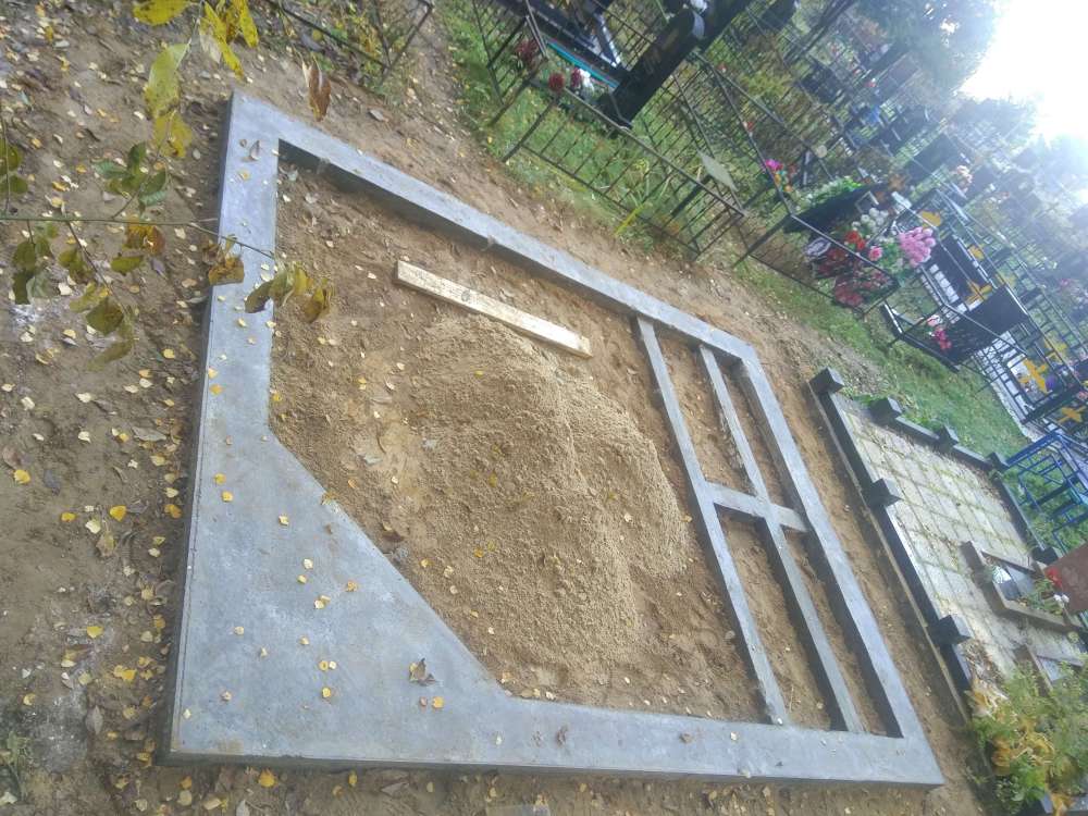

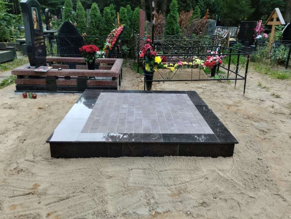

gavrylof Опубликовано 16 октября, 2023 Опубликовано 16 октября, 2023 (изменено) Давно хотел задать вопрос — почему большинство мотажеров заливает ленточный фундамент выше уровня земли?? Фундамент должен быть в грунте полностью. Или я не прав? В чем проблема заливать хотя бы заподлицо с поверхностью? Изменено 16 октября, 2023 пользователем fngavrilov
zelenok Опубликовано 16 октября, 2023 Опубликовано 16 октября, 2023 24 минуты назад, fngavrilov сказал: В чем проблема заливать хотя бы заподлицо с поверхностью? Нет проблем На фото "поставили повыше" на заранее приготовленный фундамент, видимо первый монтаж на участке задал высоту последующих, устанавливаемых с приравниванием, и "в створ" и по высоте. В стандартных случаях низ сооружения приравнен к уровню грунта на участке(с отрывом в 2см), а уровень раствора в заливке, в идеале, не должен закрывать более 2см изделия снизу. 28 минут назад, fngavrilov сказал: почему большинство мотажеров заливает ленточный фундамент выше уровня земли?? А где там ленточный фундаментТут залита плита, дай бог с отверстием И да-большинство монтажОров на лишнюю работу можно раскрутить только монетарно, то есть всё "лишнее" что режет глаз-это правильно и вовремя навязанные "допы" Заподлицо с поверхностью не всегда хорошо, но в этом вопросе всем угодить невозможно

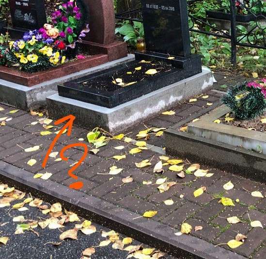

gavrylof Опубликовано 16 октября, 2023 Автор Опубликовано 16 октября, 2023 @zelenok я об этой тенденции (фото из сети): 27 минут назад, zelenok сказал: И да-большинство монтажОров на лишнюю работу можно раскрутить только монетарно, то есть всё "лишнее" что режет глаз-это правильно и вовремя навязанные "допы" То есть бетон спецом делают видимым чтобы потом предложить клиенту его облицовку?
Connar Опубликовано 16 октября, 2023 Опубликовано 16 октября, 2023 А КАК по другому? потом через несколько тет откапывать фундамент от земли? зачем он тогда нужен?
gavrylof Опубликовано 16 октября, 2023 Автор Опубликовано 16 октября, 2023 @Connar раскройте мысль, не понял что значит «откапывать фундамент от земли»
zelenok Опубликовано 16 октября, 2023 Опубликовано 16 октября, 2023 (изменено) 2 часа назад, fngavrilov сказал: фото из сети Тут явное навязывание местной администрации кладбища "комплексной услуги"-руками деньгами клиента сразу-же производится квадратно-гнездовое благоустройство кладбища. Не нравится торчащий бетон-делай отсыпку, укладывай плитку-брусчатку, сей газон, кароче-плати и лети Да-да вот эти ячейки-Москва-стайл, классически поставить невозможно Ещё и роют в край из-за тесноты Изменено 16 октября, 2023 пользователем zelenok

Pomnik Опубликовано 31 октября, 2023 Опубликовано 31 октября, 2023 В 16.10.2023 в 16:28, fngavrilov сказал: @zelenok я об этой тенденции (фото из сети): То есть бетон спецом делают видимым чтобы потом предложить клиенту его облицовку? Это где такие "бассейны" делают?
Калуга Опубликовано 31 октября, 2023 Опубликовано 31 октября, 2023 (изменено) Это не аксиома. Так принято в некоторых регионах, в частности в Московском. В принципе после завершения всего благоустройства смотрится не плохо. Единственно, что надо учесть - слив воды, чтобы действительно бассейн не образовался. Изменено 31 октября, 2023 пользователем Калуга
zelenok Опубликовано 31 октября, 2023 Опубликовано 31 октября, 2023 2 часа назад, Pomnik сказал: Это где такие "бассейны" делают? Этим "бассейнам" в той или иной реинкарнации очень много летВпервые столкнулся в Москве на "новых" участках в прошлом тысячелетии. Подворачиваются разного вида и форм, начиная от сложенных в четверть бетонных цоколей сечением 20х20 с отверстиями по краям в отливке, вылитых бетонных лентах целыми аллеями или выставленным бордюром(от дорожного до садового) по границам участков с разметкой дорожек между ними. В основном с отрывом от грунта и поднятием участка от общего уровня земли, очень часто на вновь планируемых участках под захоронения. Одно время целые аллеи считались "илитными" и зачастую подразумевали установку стандартных гранитных оград-цоколей нескольких модификаций. Всегда мной воспринимается как правильно запланированный отъём денег у населения
gavrylof Опубликовано 31 октября, 2023 Автор Опубликовано 31 октября, 2023 13 часов назад, Калуга сказал: В принципе после завершения всего благоустройства смотрится не плохо Не согласен, выглядит как-будто грунт просел после землетрясения на всем кладбище и оголил «древние фундаменты»
zelenok Опубликовано 31 октября, 2023 Опубликовано 31 октября, 2023 (изменено) 1 час назад, fngavrilov сказал: Не согласен, Это фото показательно тем что на нём нет ни одного завершённого благоустройства А так-то, да голые ячейки выглядят не очень, тем более с памятниками, установленными на уровне грунта в ячейках выглядят несколько глупо, если рассматривать с точки зрения основного мотива- как это должно было работать Верх фундамента должен обозначить уровень пола участка, а проходы-заложены тротуарной плиткой с некоторой подсыпкой Вся унылость картины на фото из-за просчёта местной администрации кладбища-рассчитывали на продолжение вытягивания денег у населения, но просчитались в его доходах Изменено 31 октября, 2023 пользователем zelenok

gavrylof Опубликовано 8 ноября, 2023 Автор Опубликовано 8 ноября, 2023 @Калуга @zelenok В том то и дело, что это конечный вид, никто ничего подсыпать-доделывать не будет. Вот из недавнего, и так везде:
Калуга Опубликовано 8 ноября, 2023 Опубликовано 8 ноября, 2023 А разве так плохо? Внутри нет грязи и воды. Что ещё нужно? По моему вполне прилично. Всегда кто-то чем-то недоволен. Тебе так не нравится ? Не делай так. Делай как тебе нравится. Только что на это скажет клиент? Мы обязаны делать так, как он пожелает.
Вот так. Опубликовано 8 ноября, 2023 Опубликовано 8 ноября, 2023 45 минут назад, fngavrilov сказал: @Калуга @zelenok В том то и дело, что это конечный вид, никто ничего подсыпать-доделывать не будет. Вот из недавнего, и так везде: да, на кладбищах Питера такие бетонные поребрики зачастую и есть законченная работа, не каждый в дальнейшем делает его облицовку или ставит еще гранитныцй комплекс сверху. по факту - они обозначают купленное место. и если сделать его вровень с землей, то весь мусор который гоняет ветер и прочее окажется на этой могиле.
zelenok Опубликовано 8 ноября, 2023 Опубликовано 8 ноября, 2023 2 часа назад, fngavrilov сказал: В том то и дело, что это конечный вид, никто ничего подсыпать-доделывать не будет. Открываем закон и читаем вслух что там пишут о содержании участка и прилегающих территорий на вновь планируемом кладбище, но в уме держим способность местного самоуправления вносить изменения в этот свод правил В двух словах-внутри на плечах ответственного за участок, снаружи-на обслуживающей организации Места с такими ячейками именно продают Так вот, некоторые администрации продают квадратно-гнездовое хозяйство непосредственно в плитке на дорожках и с оградами в участках и готовой могилой на вырост, да ещё и с подносом, а некоторые опираются только на собственное постановление-положено фундамент в комплексной услуге по закапыванию-нате, остальное-же всё равно за ваш счёт. Ну и хиты последних трех-пяти лет это аферисты с лицами ритуальных агентов, которые сразу впаривают мавзолеи с фонтанами и ковровыми дорожками, ещё на стадии оформления захоронения Там не может быть ничего личного, даже намёков на необходимый бесплатный перечень услуг, гарантированного государством Вся задумка упиралась и упирается в дальнейшее благоустройство территорий деньгами ответственных, то есть каждый усопший обязан приносить деньги и не факт что единовременно Совсем нерадивые и жадные администрации получают разовых пинков только через доброделы, прокуратуры и всякие прочие роспотребнадзоры при наличии инициативных групп, есть конечно и организации, не дающие поводов для жалоб, всё остальное-запросто зарастает мусором и сорной травой, а иной раз и рощей или лесом (на заведомо не посещаемых, удалённых местах, подобранные администрациями под межпоселенческие кладбища) У современных кладбищ существует просто море разноплановых проблем, которые нынче, как мне кажется, просто не реально отрегулировать

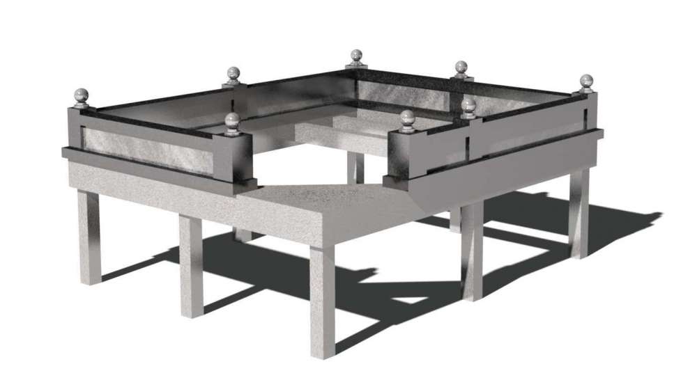

zelenok Опубликовано 9 ноября, 2023 Опубликовано 9 ноября, 2023 22 минуты назад, Калуга сказал: примерно 30-40 см Как-то слишком чрезмерно Если сильно охота копать, обезопасить себя и клиента под чем-то сильно тяжёлым вот такая конструкция здорово выручила и хорошо сократила объём бетона: цоколь бетон сечение 25, столбы и перемычки основания под плиту 15, меж столбов не более 2м Сейчас она кажется вообще оптимальной Правда приходилось лить по всякому и метровые голые стенки с выходом в 60см (плюс метровая ограда) лил и саркофаг под облицовку на болоте с керамзитобетона. Клиент порой затейливый подворачивается Но в основном-не заглубленная лента с фундаментными перемычками или пол на ленте.
