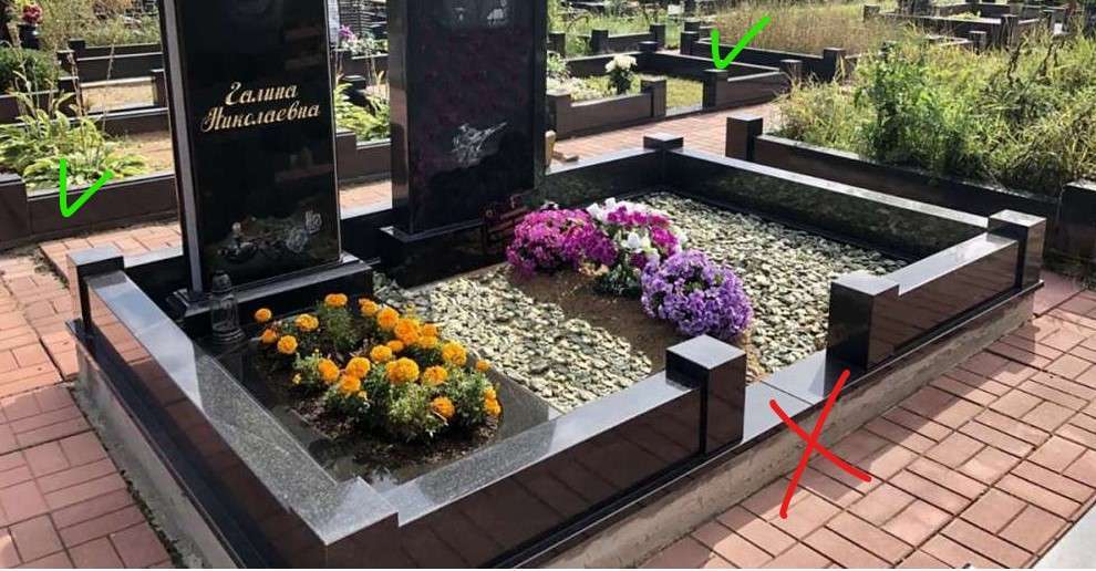

gavrylof Опубликовано 9 ноября, 2023 Автор Опубликовано 9 ноября, 2023 4 часа назад, Калуга сказал: Все фломастеры имеют право на существование. Нет, тут пофигизм чистый. Вы можете представить себе здание с каменной облицовкой, у которого по уровню цоколя оставили голый бетон? Это выглядит недоделано. Вдвойне обидно когда ставят монумент из дорогущего камня, с каменным покрытием, а торчащий белый бетон оставляют. Обесценивает весь проект Вот на фото: на заднем плане сделано хорошо. Что мешало сделать также на ближнем участке?

zelenok Опубликовано 9 ноября, 2023 Опубликовано 9 ноября, 2023 6 минут назад, fngavrilov сказал: а торчащий белый бетон оставляют Кто мешает его хотя-бы покрасить-то? А хоть и текстурной В нашем случае это не пофигизмВсё упирается в клиента, сам понимаешь нам-же что подтаскивать, что оттаскивать, а если в одно и то-же место но чуть дороже-то гораздо интересней 1
gavrylof Опубликовано 9 ноября, 2023 Автор Опубликовано 9 ноября, 2023 @zelenok не понимаю. Лить бетон выше уровня покрытия никто монтажников не заставляет, особенно когда уклона по участку нет. Возникает вопрос зачем так делать, я его задал. Пока выяснилось, что у некоторых это как-бы «задел на будущее», чтобы потом предложить услуги по облицовке. Или чем выше, тем лучше — тоже встречал такую логику
zelenok Опубликовано 9 ноября, 2023 Опубликовано 9 ноября, 2023 3 минуты назад, fngavrilov сказал: чем выше, тем лучше Я что в лесу, что в поле, что на болоте-всегда отрываю уровень пола участка от уровня грунта-это прям часть вступительной беседы по благоустройству. Что плиткой-брусчаткой, что бетоном. Выше-что-бы сдувало-сметало, стекало, и что-бы был манёвр для подпольной подушки. Да и вообще-закапывали только бутовый высокий фундамент-когда сильно подорванные снизу подставки на клинья ставили-вот там-да рыли, но верх опалубки отхлопывали песком всё равно выше уровня грунта. Закапывали и прижимали только когда раствора не хватало В общем как деды научили
